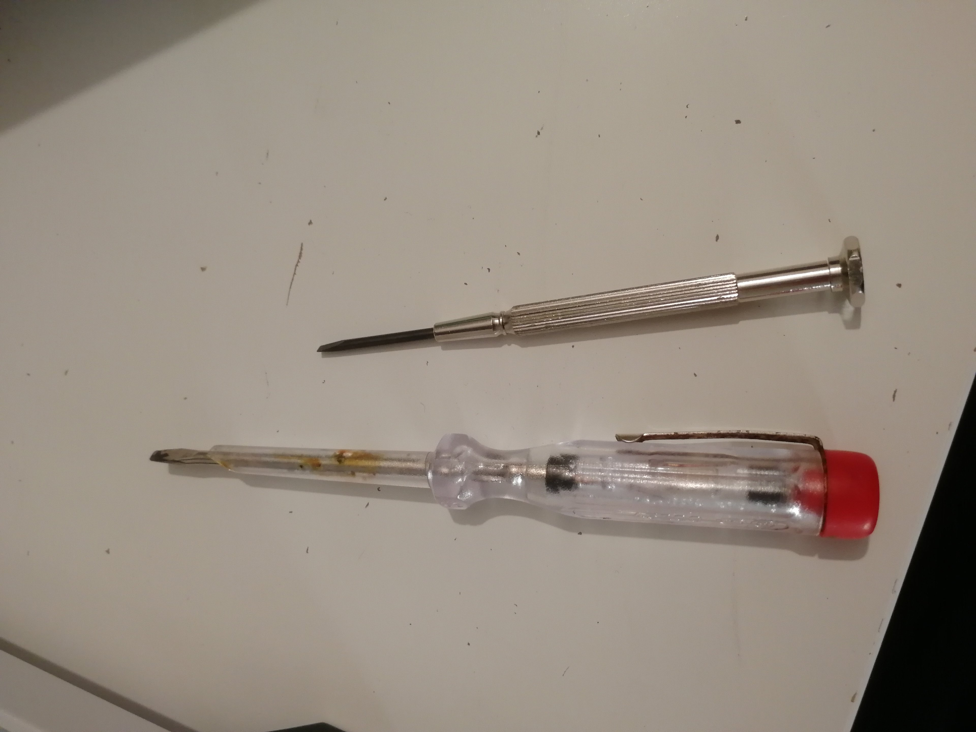

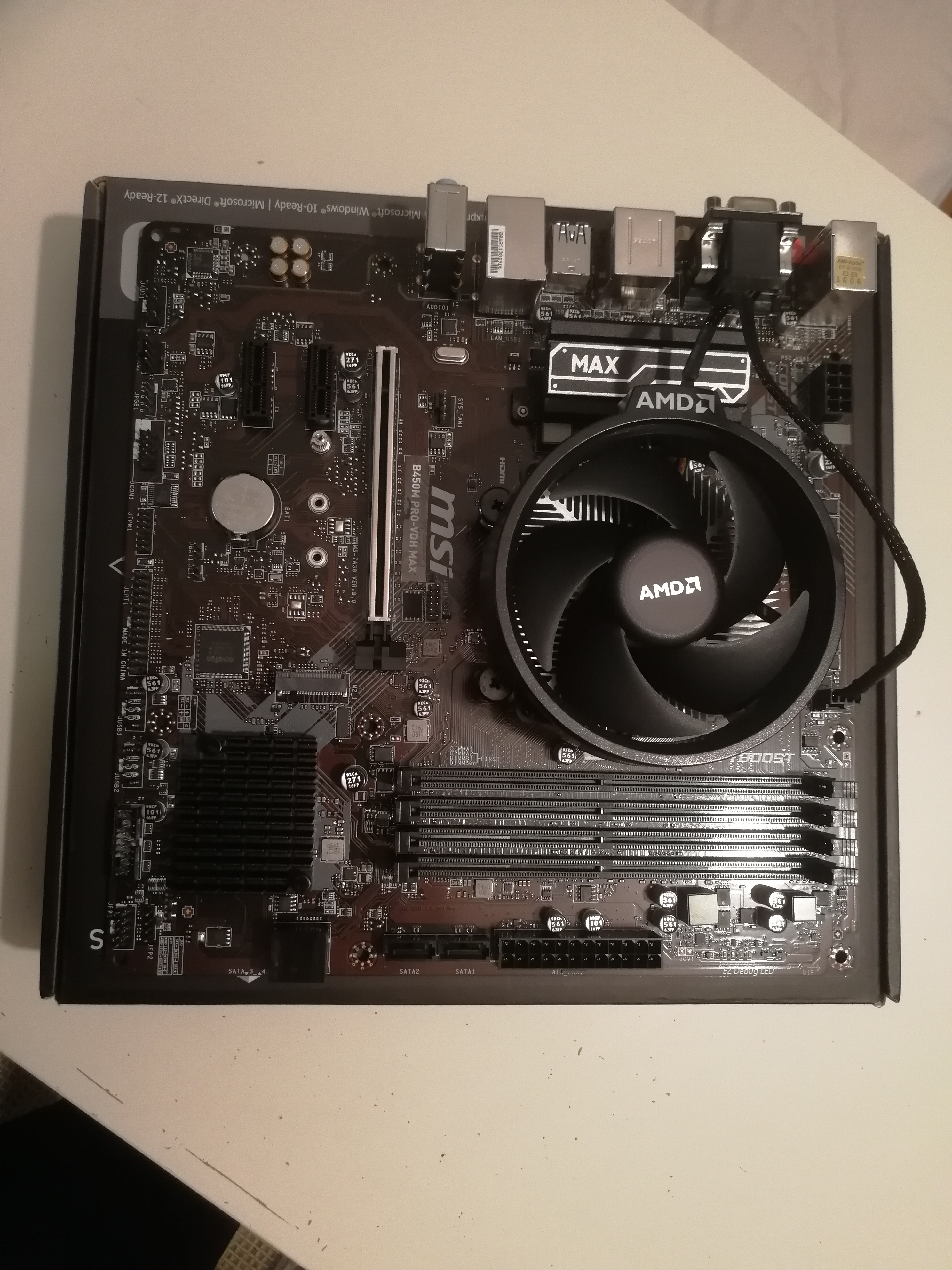

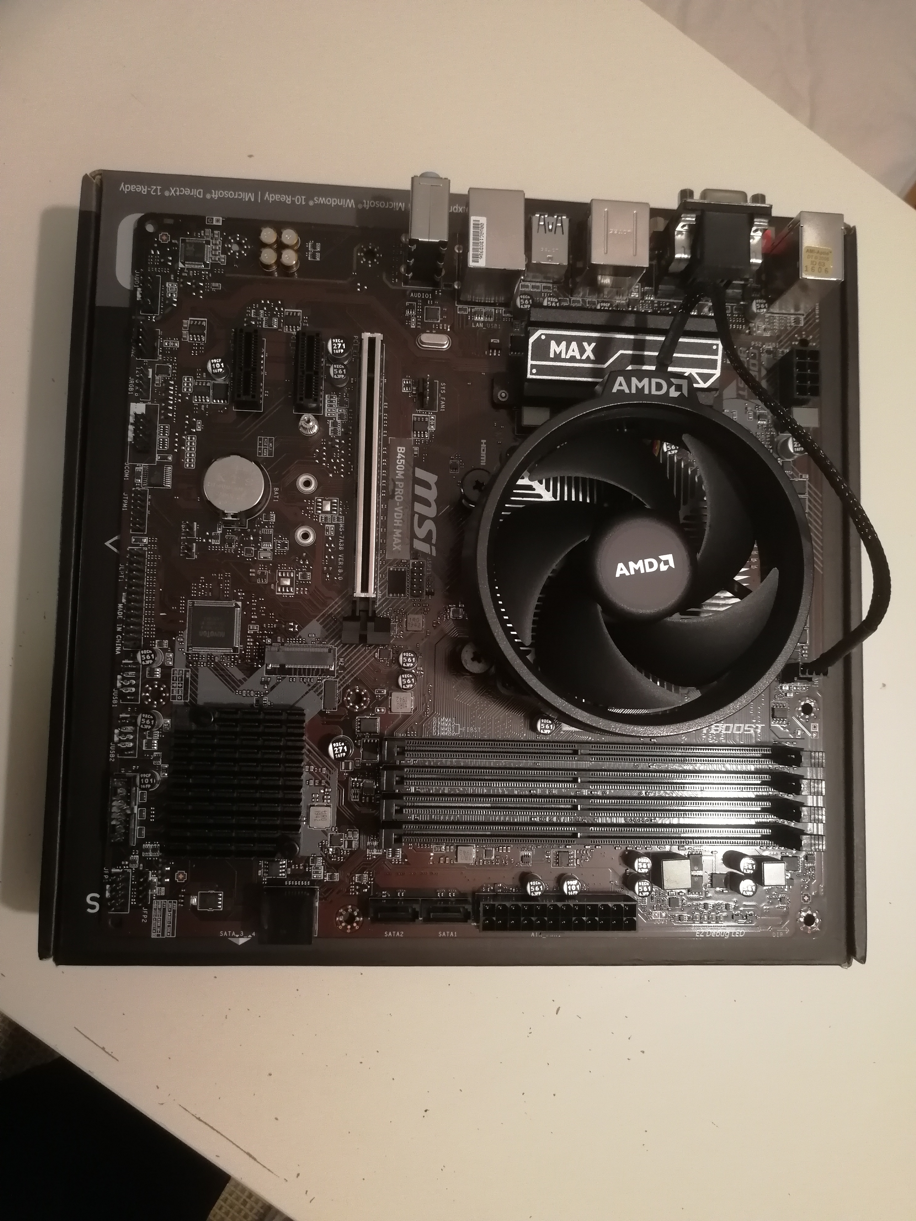

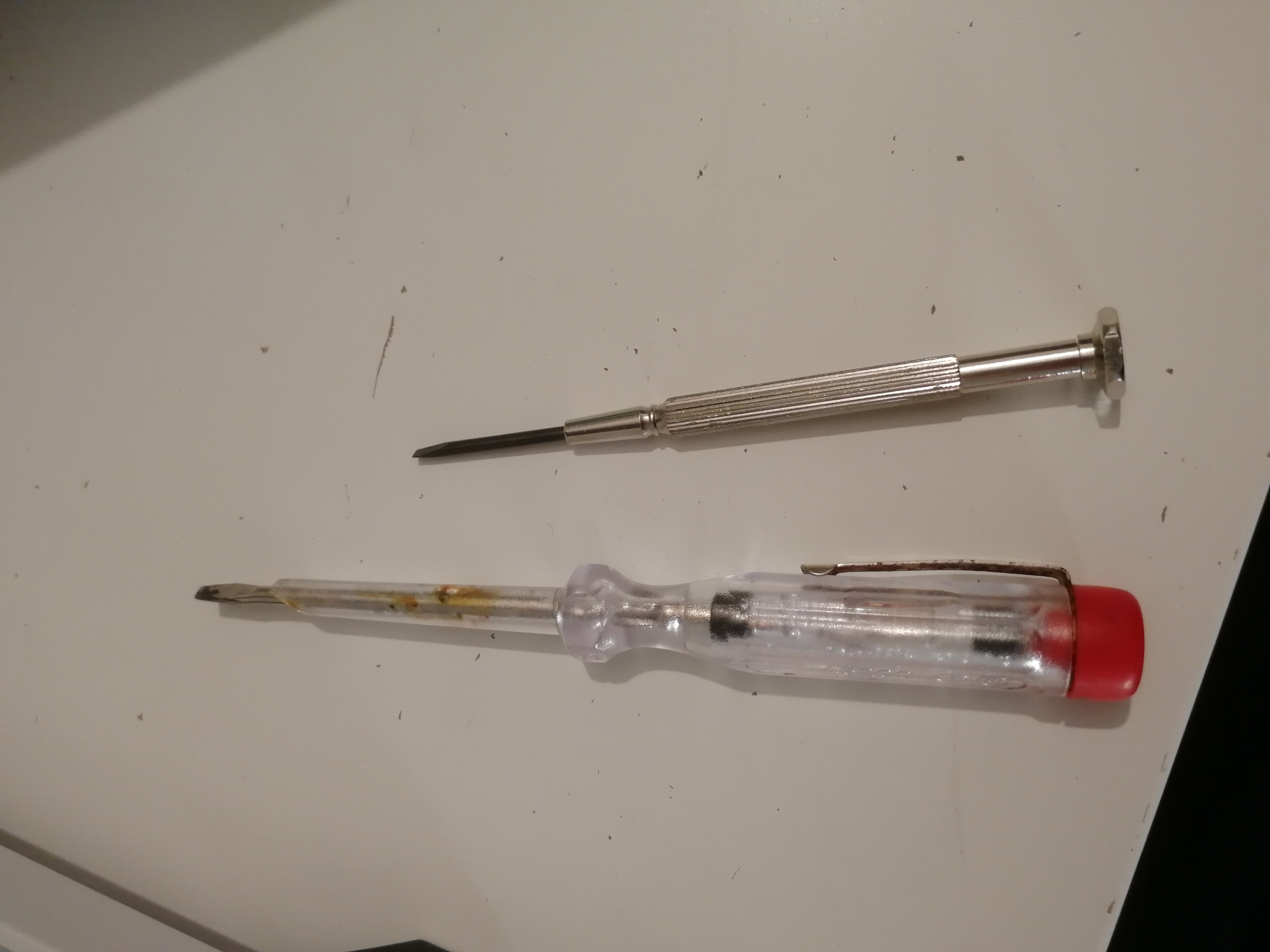

So ich habe jetzt alles ausgebaut und das Mainboard nur mit CPU und CPU-Kühler bestückt, auf den Karton gelegt. Habe die beiden Power-Pins überbrückt, allerdings ist nichts passiert. Unten ist auch nochmal ein Bild von meinem Setup und 2 Schraubenziehern, wobei die Versuche mit beiden Schraubenziehern erfolglos waren.

du baust das Board aus, legst es auf ne Pappe, angeschlossen bleibt CPU mit Kühler, dann das Netzteil (also den 4+4 Pin CPU Stromstecker und der 20+4 Pin Board Stromstecker), dazu ein RAM Riegel (im Handbuch gucken, in welchen Slot der kommt) und dann noch die Grafikkarte und die auch mit dem Netzteil verbinden
Achso ok, @firexs hatte es ja ein bisschen anders geschrieben aber so mache ich das gleich mal und schreibe dann das Ergebnis
was soll da auch passieren? Es sollte doch so bissel logisch sein, das ohne Strom ja nichts geht.
Ja firexs hat halt nicht erwähnt, das du das netzteil anschließen sollt, allerdings sollte das ja eigentlich logisch sen, da ja ohne Strom generell nichts geht

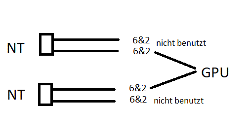

Ich habe 2 Kabel für die GPU, jeweils ein 6+2 Pin Kabel. Die heissen VGA1 und VGA2. Das einzige was dabei nicht benutzt wird, ist beim VGA2 Eingang der Grafikkarte, der +2 Pin Stecker von einem Kabel (da der VGA2 Eingang der Grafikkarte ja nur 6Pin ist). Aus deiner Abbildung verstehe ich nämlich, dass ich 4 Kabel für meine GPU hätte, wobei 2 ganze Kabel komplett ungenutzt wären.
Genau. Viele NTs haben 2 GPU (2x (2x6&2)) Kabel wegen SLI oder dem AMD Äquivalent. Ich hab' jetzt nicht nachgeschaut welche Kabel Deinem NT beiliegen
PS: Ich verstehe unter einem GPU Kabel ein Y Kabel mit 2 Strängen (je 6/2) für die GPU
Du brauchst 2 Y Kabel. Also insgesamt 4 x 6/2. Davon bleiben 2 ungenutzt.
So,... ich hab' nochmal geschaut. Vergiss die Idee. Dein NT hat nur 1 GPU 2x6/2 Kabel.
