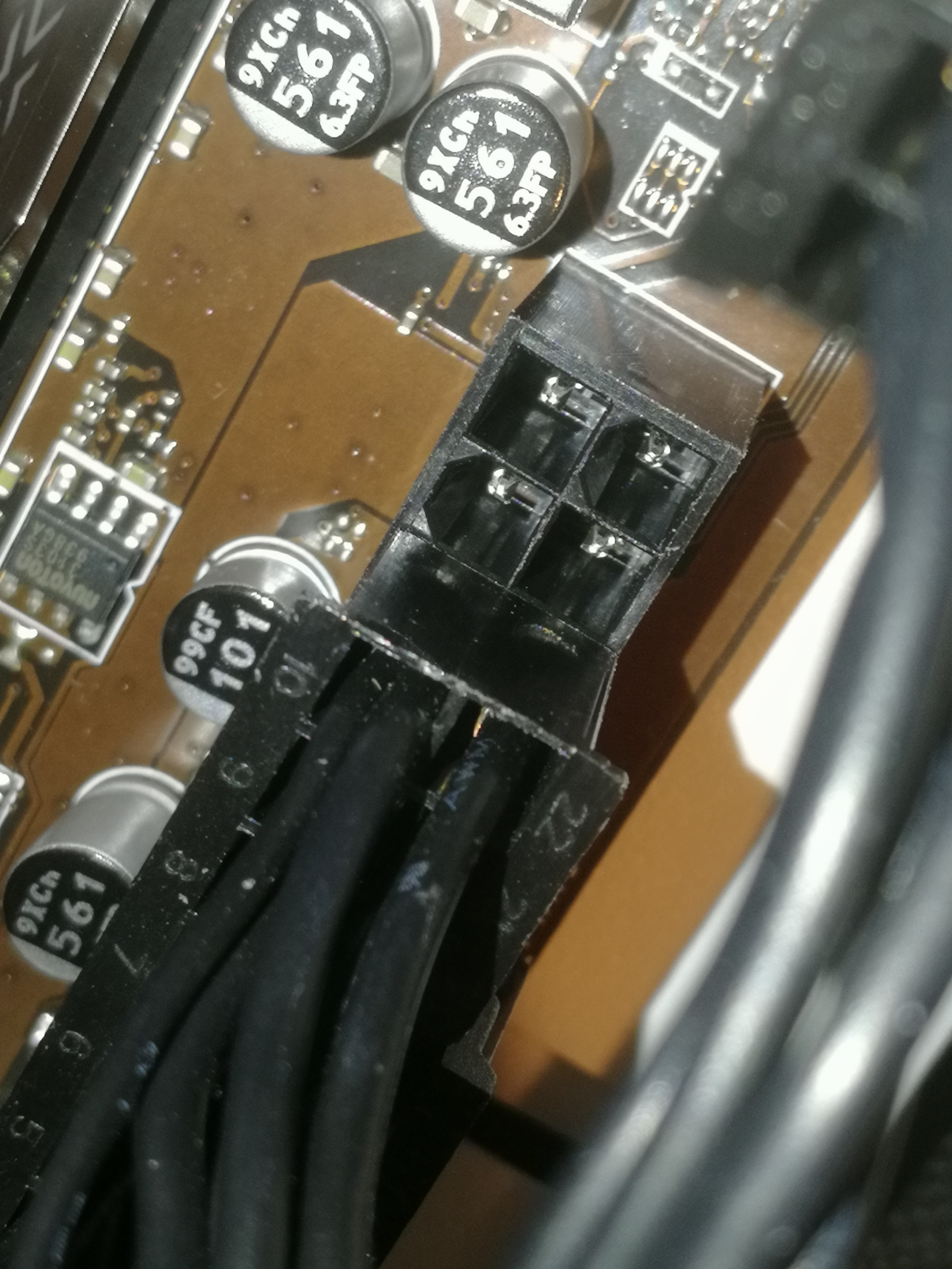

Hallo, wir haben vor kurzem ein neues Setup gebaut:
CPU: Ryzen 5 3600
Grafikkarte: Rx 5700 red dragon
Ram: 16GB Crucial Ballistix Sport LT V2
DDR4 3200 MHz Dual Kit
Speicher: 480GB Corsair MP510 SSD (NVMe)
Mainboard: MSI b450m pro-vdh max
Netzteil: Be quiet pure power 11 500w
Gehäuse: be quiet pure base 500

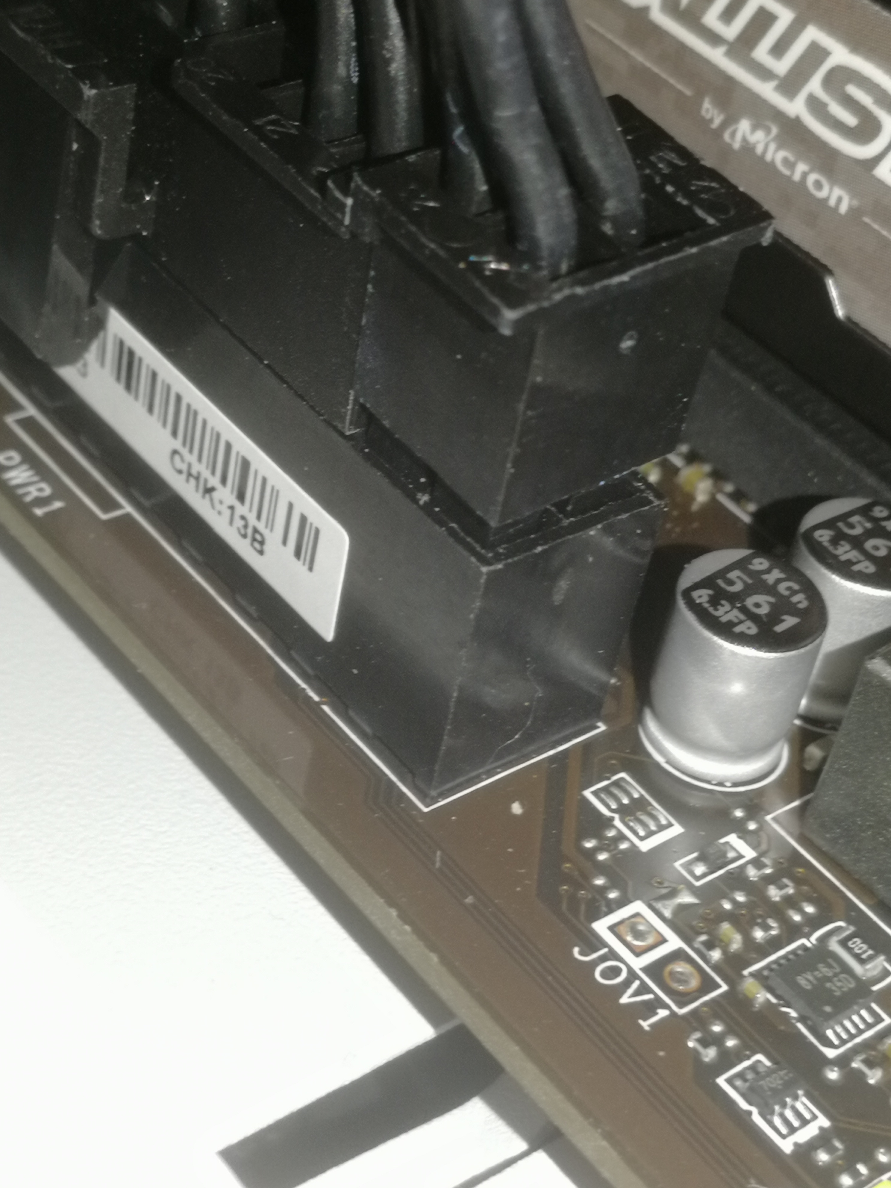

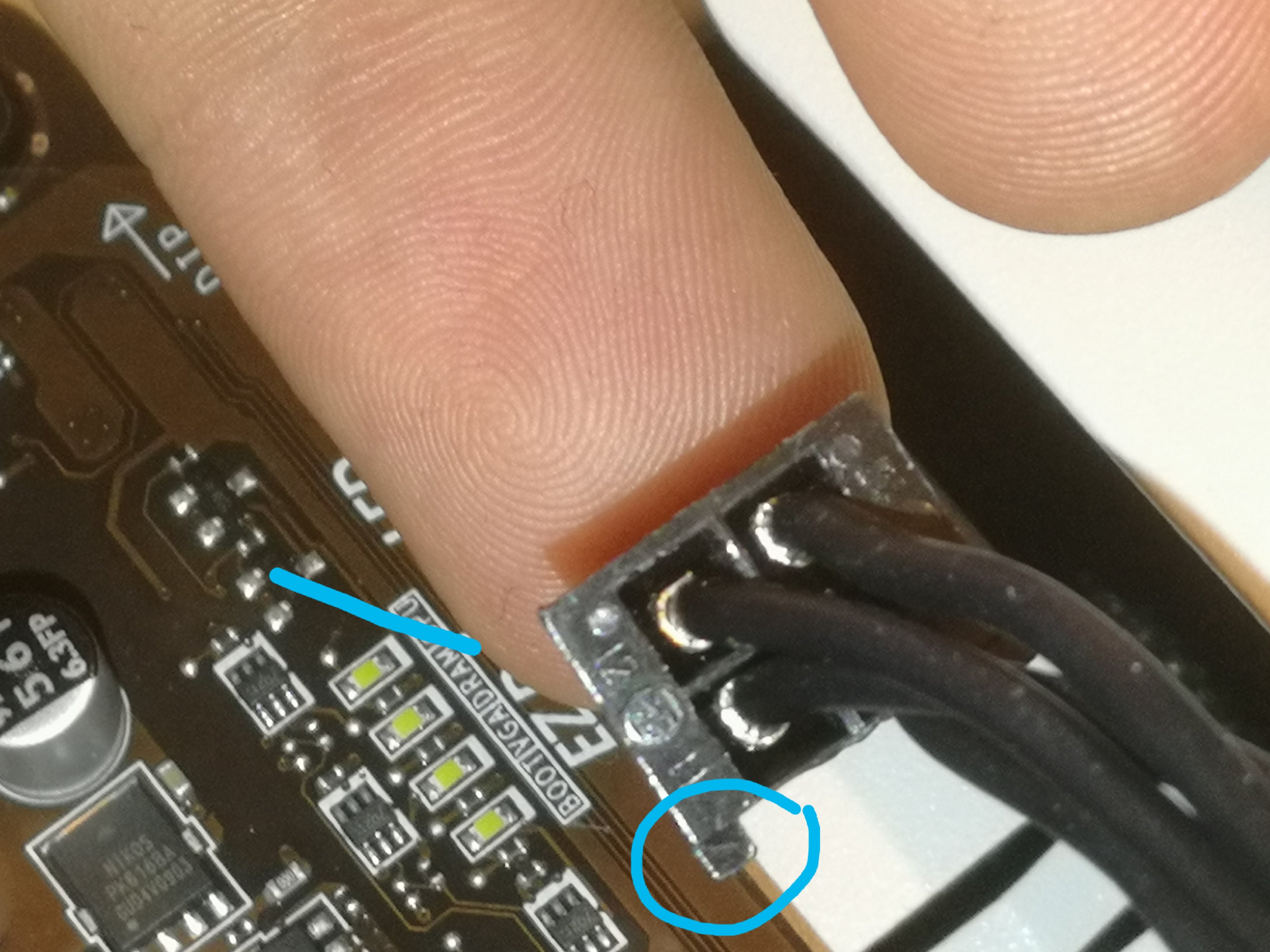

Das Problem hatte ich in einem anderen thread erwähnt, um es kurz zu machen: die Grafikkarte wird nicht erkannt (VGA Lampe leuchtet, Lüfter der Grafikkarte drehen sich beim Start nicht, Monitor geht in Stromsparmodus). Aufjedenfall habe ich bei meinem Mainboard am ATX_PWR1 Stecker etwas gefunden. Das 4 pin Kabel geht nicht bis ganz unten in den Stecker, da es von grossen Kabel blockiert wird. Wie man auf den Bildern sieht hat das 4 pin Kabel unten 2 kleine Noppen, wo beim anderen Kabel keine "Einrastungen" sind, dass heisst es passt nicht bis ganz nach unten. Kann das die Ursache für den Fehler meiner Grafikkarte sein?

Die zwei Nasen gehören unter den grossen dann geht der Stecker auch ganz rein.
Reaktionen: pedder59
Die werden zusammengesteckt und dann angeschlossen.

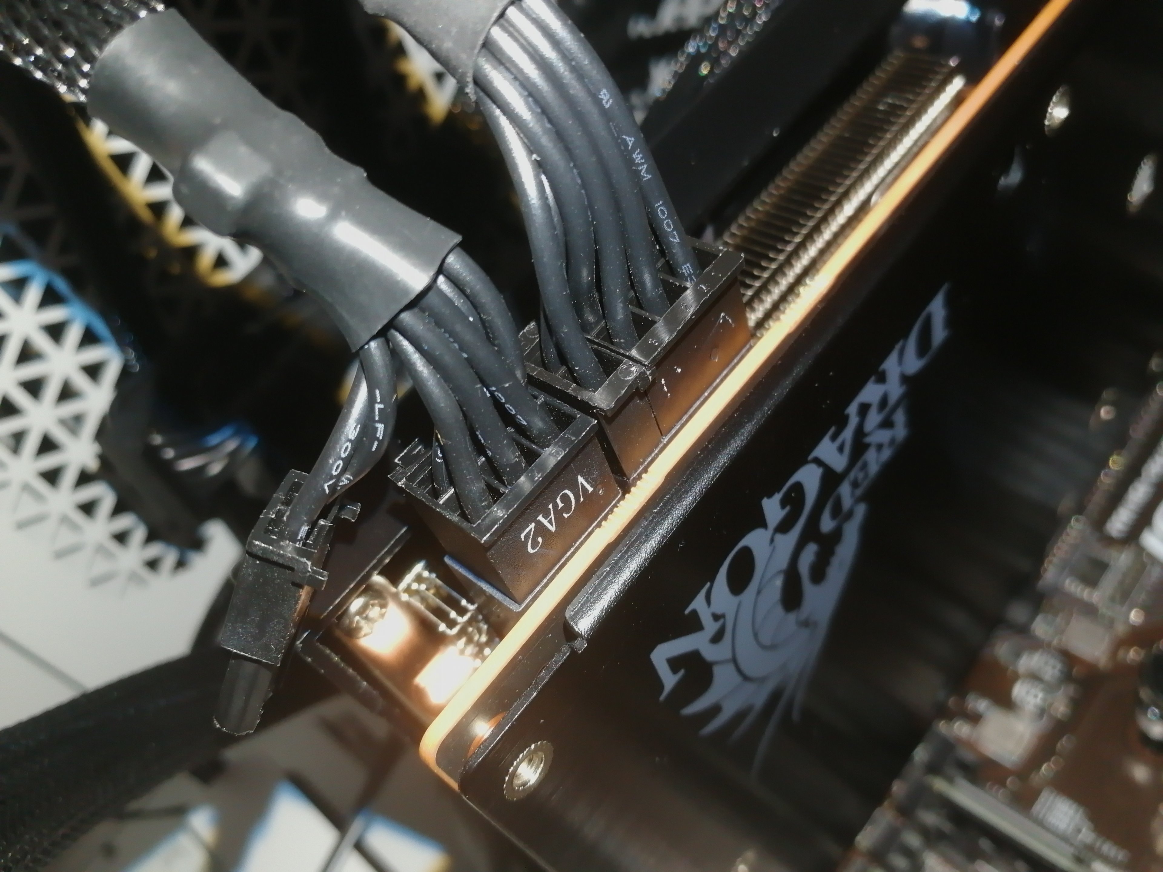

neben dem 4pin, den du ja noch richtig rein stecken musst, hast du die benötigten 6+2pin PCIe Stromstecker auch an die Grafikkarte angeschlossen?.

Oh man, danke Leute :) habt ihr irgendeinen Tipp um diesen riesen Stecker rauszubekommen? Wenn ich normal ziehe tut sich nicht viel, und ich habe den kleinen hebel extra umgelegt
Ich antworte gleich, muss kurz essen ^^
Den hebel an der oberen kante zu den Kabeln drücken und dann abziehen.
Danke für eure Hilfe, ich weiss auch nicht was heute los ist😂 die Kabel habe ich jetzt Richtig rum, das Problem ist allerdings immernoch da :( wenn ich den PC anmache leuchtet zuerst kurz die CPU-leuchte an der EZ Debug LED und dann die VGA leuchte. Allerdings wechselt das Lämpchen im geschätzten Abstand von einer Minute immer für ein paar Sekunden zur CPU und dieses Lämpchen leuchtet dann... Das ist echt mega ärgerlich und meine Grafikkarte gibt weiter keinen mucks von sich
Die Grafikkarte hat einen 6 Pin und einen 8 Pin PCI-e Anschluss, das Pure Power 11 ist Multirail, dann am besten beide Kabel anschließen, nicht ein Kabel mit 2 Steckern.
Ich bin mir nicht ganz sicher was du meinst, hier mal ein Bild vom Grafikkarten-Anschluss (@bisy soweit ich das beurteilen kann sind das die richtigen Stecker), zur info auf dem linken Kabel steht VGA-1, der Schriftzug ist heute verblasst
sind die beiden Stecker von einem Kabelstrang oder sind es 2 Kabelstränge ?
