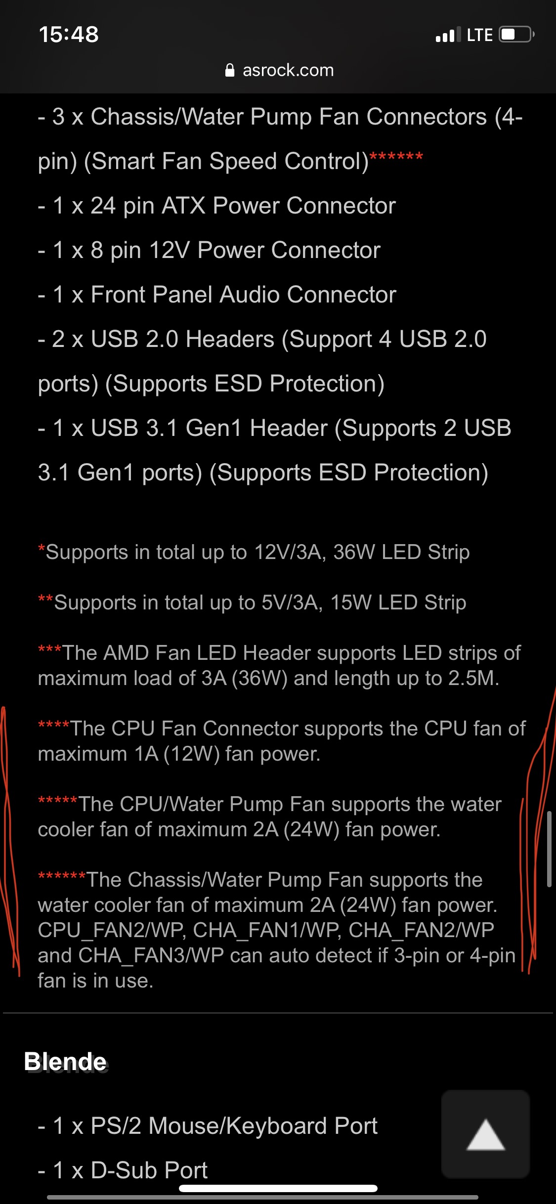

2-3 Lüfter (ohne vom Mainboard mitzuversorgende Beleuchtung) gehen eigentlich immer pro 4Pin am Mainboard. Wenn du es ganz genau wissen willst, viele Hersteller geben auch genaue Watt Angaben an. Dann nur noch nachgucken wie viel ein Lüfter verbraucht und schon weißt du wieviele wirklich gehen (immer etwas Reserve lassen ;))

Hier würden selbst die hier mit 2.7Watt locker 3x gehen ;)
Beispiel:
https://www.asrock.com/mb/AMD/B450 Pro4/index.de.asp#Specification
https://geizhals.de/corsair-ml-seri...43-ww-a1474219.html?hloc=at&hloc=de&v=e#specs
