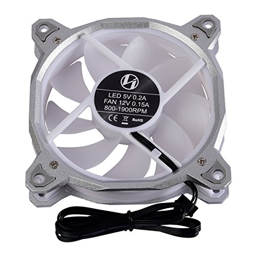

Es handelt sich um diese hier & dementsprechend ja, 4-PIN
Sollten diese sein: Bora 120 RGB | LIAN LI
776939

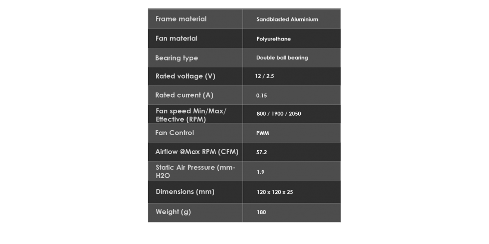

Es ist ein 4-Pin PWM-Lüfter mit 0,15 A oder 1,8 W (12 V * 0,15 A).
Übrigens steht auf der Seite von Caseking:
Die Features des Lian Li BR120 PWM-Lüfter
  • Doppelt kugelgelagert für hohe Laufruhe und lange Lebensdauer
  • Am Lüfterrahmen angebrachte Entkoppler zur Vibrationsreduktion
  • RGB-Dispersionsring mit 16 einzeln adressierbaren RGB-LEDs
  • Inklusive Controller-Hub für insgesamt 6 Lüfter & Fernbedienung
  • 800 - 1900 U/min Drehzahl bei < 29 dB(A)
  • 97,2 m³/h max. Airflow & 1,9 mm max. H2O Luftdruck
Über einen PWM-Anschluss am Controller wird die Lüfterdrehzahl wie gewohnt über das Mainboard gesteuert.
Das Set bringt demnach eine Hub mit, an die bis zu sechs Lüfter angeschlossen werden können. Die Hub wird an das Mainboard angeschlossen und die Lüfter dann über das Mainboard gesteuert.

LIAN LI stellt leider kein Handbuch auf ihren Seiten zum Download bereit, sonst könnten wir mal rein sehen. So bleibt es was bei Caseking steht, wobei dies stimmen wird.

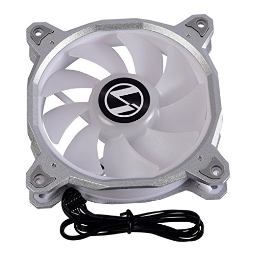

Aber wieso sind das denn dann am Controller 6-Pin Anschlüsse? Versteh ich jetzt nicht 😅
I contacted Lian Li about the RPM sensing, I was able to control the RPM, I just didn't get an RPM reading in Windows or the BIOS. I will update this when I hear back from Lian Li.
UPDATE:
So I got confirmation from Lian Li, The fans are not capable of reporting RPM back to the motherboard.
The motherboard can control the speed via PWM, but there is not RPM sense wire on the plug to the motherboard.
I looked at a couple of diagrams on the 4 pin plug on the Bora fan hub only has a PWM wire, it does not have the RPM sense wire.
D.h., die Lüfter lassen sich steuern, es wird aber kene Drehzahl an das Mainboard zurückgemeldet.

Die Lüfteranschlüsse scheinen wohl eine "Eigenentwicklung" zu sein und entsprechen nicht den Standard. Da Lian Li aber ein Kabel mit PWM-Anschluss mitliefert und in den Review erwähnt wird, dass man die Geschwindigkeit regeln kann, sollte die Steuerung mit dem.mitgelieferten Hub funktionieren.
Hast du neun von diesen Lüftern? Dann hättest du ja auch drei HUBs mit dabei
xvatosx schrieb:
Also man kann schon einstellen wie schnell sie sich drehen sollen?
Ja, nach dem Video. Es wird im UEFI/BIOS und in Systemtools, wie HWiNFO, halt keine Drehzahl angezeigt, da die Drehzahl nicht an das Mainboard übertragen wird.
Berichtigung, da es keine Alternative gibt, da die Lüfter proprietär sind und nur mit dieser Steuerung verwendet werden können - Siehe #19.
Die neun Lüfter sehen sicher gut aus, dürfen sich aber nicht sehr schnell drehen, wenn es nicht zu Laut werden soll.
@Hauro Das mit den Splittern wird nicht möglich sein, da die LianLi Lüfter spezielle 6pin-Anschlüsse haben die nur an den mitgelieferten HUB passen.
