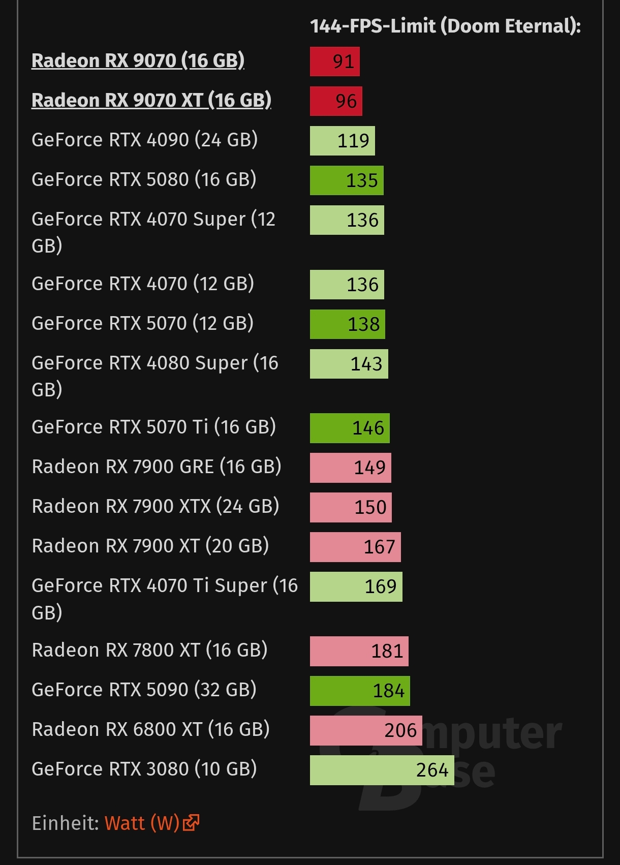

Genau das machen die Karten doch??
Ich habs dir nun schon zwei mal verlinkt!
Die 9070er steigern ihre Effizienz mit aktivem FPS Limit stärker als alle anderen Karten im Testfeld. Stärker als alle Ada und Blackwell Ableger.
Kühl und effizient korreliert, muss aber nicht direkt kausal zusammen hängen! Der tollste effizienste Chip überhaupt kann trotzdem heiß laufen, wenn es die Architektur und das Packging eben so bedingt.
Was du willst, ist bereits erfüllt!

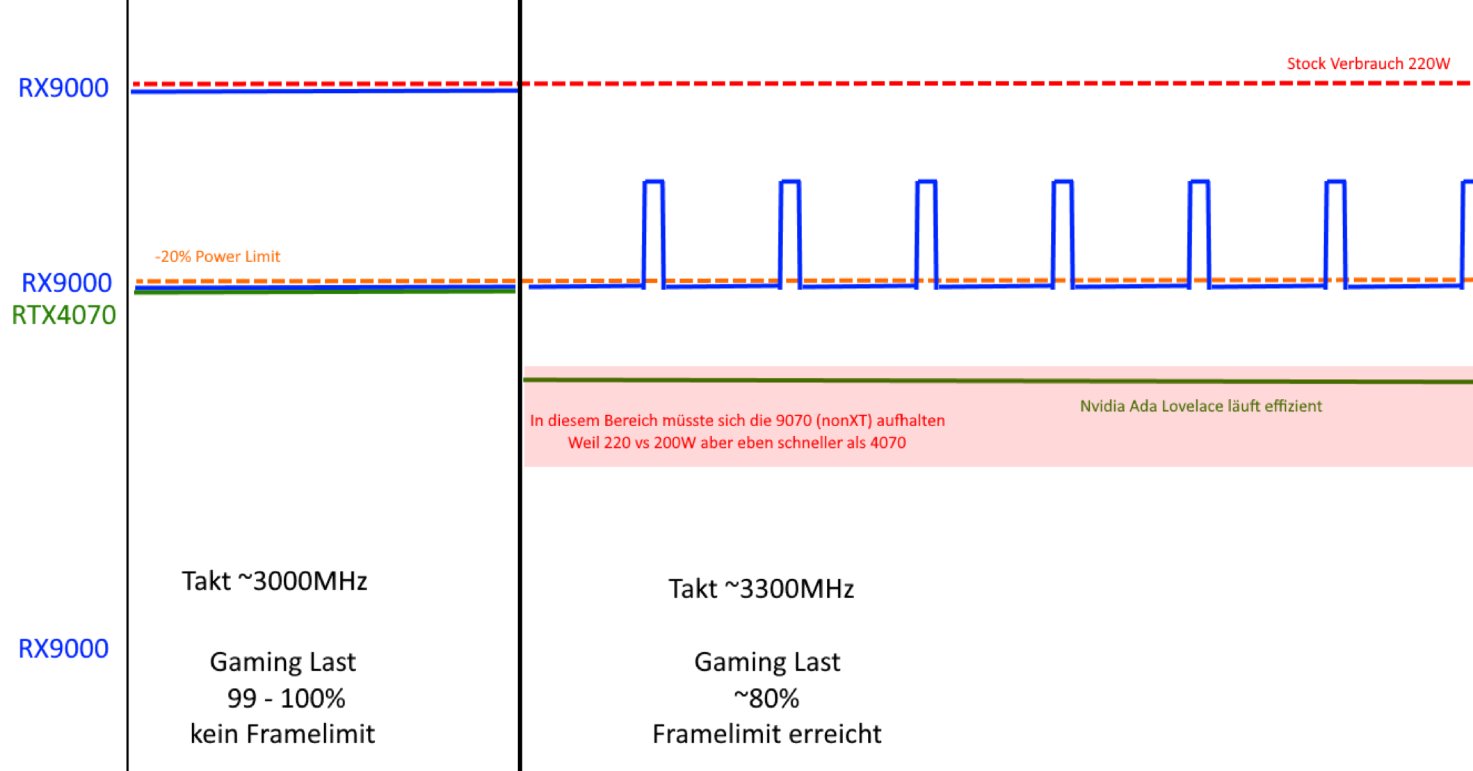

Das ist deine Interpretation. Ich mach heute abend eine Skizze eines Verlaufsdiagramms.

Der hohe Takt zeigt das sich die Karte sagt: "Hey cool, ich hab noch Power übrig, alles klar GIB IHM!"
Soo, jetzt häng ich wieder im Powerlimit. So wie es sich gehört. WRONG! nicht wenn ich extra ein Profil anlege im Treiber. Da parkt nichts wie bei der CPU. -20% waren in meinem Fall 184W. Alles klar dann 184W. Komme was wolle. Egal ob 99-100% oder nur 80% Last.
Bei sehr sehr niedriger Last (Max Payne Teil 1) wollte die Karte endlich mal weniger takten. VRAM natürlich nicht.

Was erzählst du da eigentlich? Gerade mit FPS Limit ist RDNA4 die mit Abstand effizienteste Architektur
https://i.ibb.co/Z16g6nyq/Screenshot-2025-07-14-225349.png

@maxi_rodriges nein das stimmt nicht. Das zeigt ja nicht nur Computerbase sondern auch PCGH: Dota 2 240 fps Limit, 9060XT 76W RTX5060 111W...

Und du hattest die mit Abstand effizienteste GPU im FPS Limit, das ist einfach ein Fakt. Und trotzdem regst du dich furchtbar über ihre Effizienz auf. Das ist genauso sinnfrei wie das Streben nach möglichst niedrigen Temperaturen (es sei denn man ist Taktrekordjäger) oder das manuelle Drosseln einer 9070 auf das Leistungsniveau einer 9060XT.

Nö..siehe den mittlerweile 3(?) mal verlinkten Test von CB. Die Karten werden mit fps Limit effizienter als alle anderen auf dem Markt. Natürlich senken die mit fps Limit ihren Verbrauch - sofern dadurch eben auch die Auslastung sinkt.
