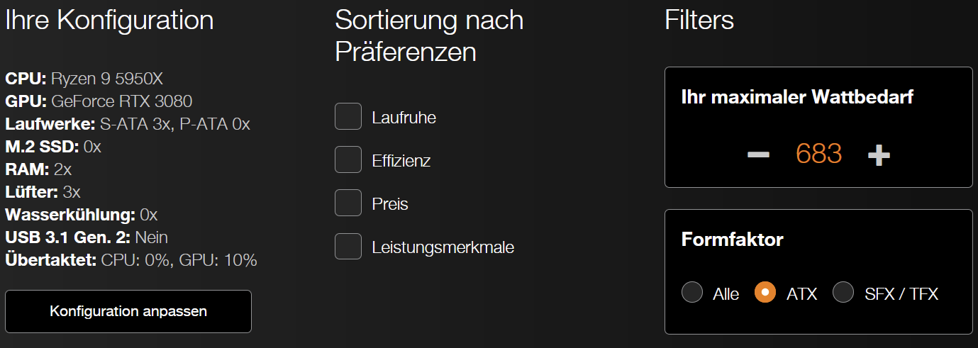

So hab ich das damals gemacht um zu schauen, was mein altes E10 600W mit einem 5950X + RTX 3080 ohne Undervolting kann.
Da hab ich nie die 500W gesehen auf dem Messgerät.
Der Rest war wie bei dir.
3 SSDs, 3 Lüfter, Soundkarte, Maus, Tastatur.
Für kurz vor knapp an die 500W musste ich schon Prime95 oder Cinebench + Furmark oder dergleichen rennen lassen.
Laut BeQuiet PSU Kalkulator hätte das System folgenden Wert ausgepuckt:
Das sind 200W zuviel laut Rechner.
Daher stell ich mir die Frage, ob wirklich soviel Underclocking und Undervolting nötig sind.
