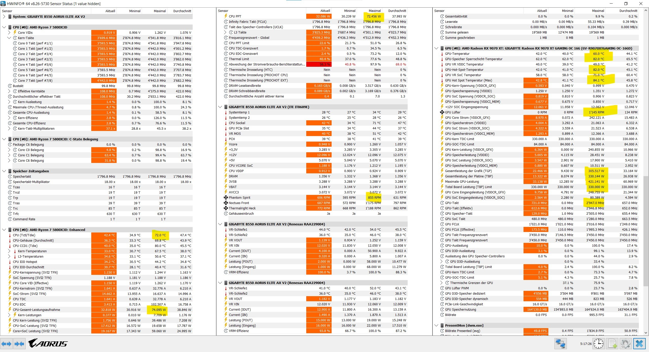

Offen APEX WQHD über Stunden, 305W Verbrauch, 2947 Mhz GPU Takt max, etwa 170-180 FPS

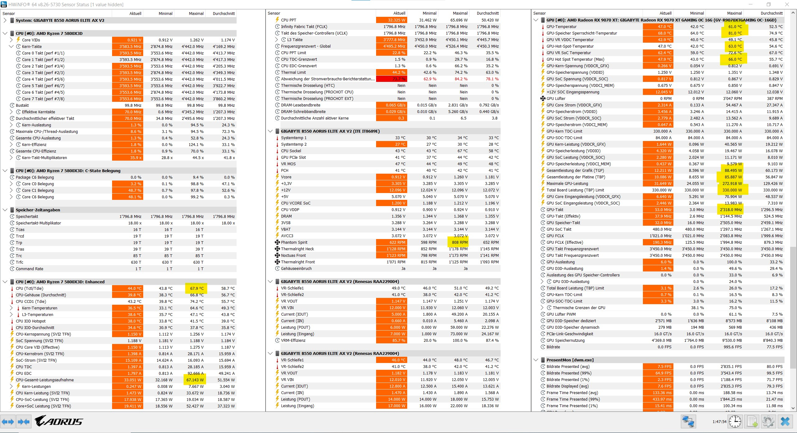

95 FPS Limit über Radeon Chill, 88W Verbrauch, 2318 Mhz Max

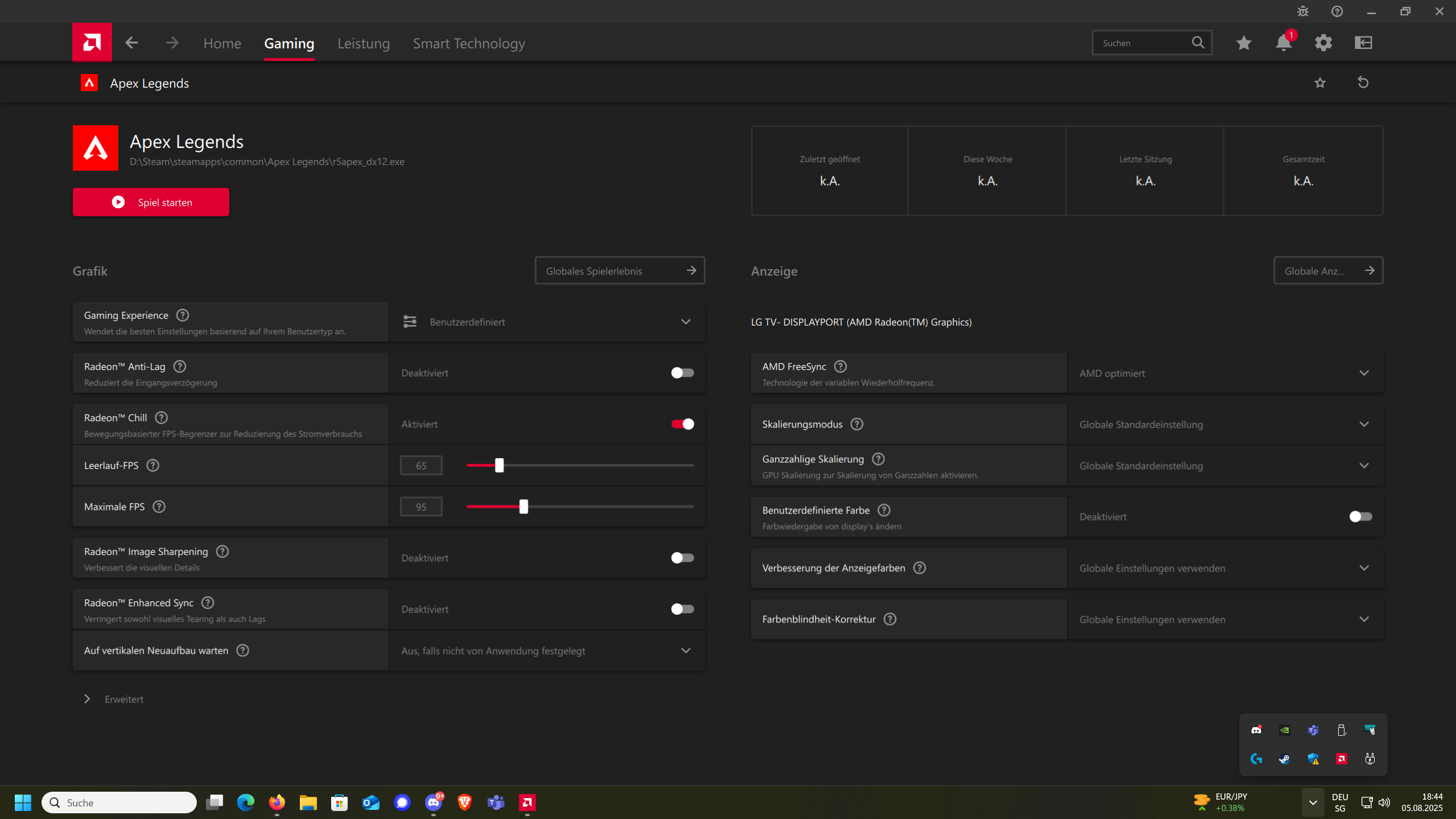

Kannst du über Radeon Chill auch einfach nur eine Grenze setzen?
Nicht dieses: weniger FPS wenn Szene ruhig.
Eigentlich finde ich die Funktion nicht verkehrt. Das obere Limit ist mir sehr wichtig.
@RaptorTP
Du suchst dir das Game aus, aktivierst Radeon Chill und stellst dir eine Min FPS ein
wo keine Bewegung erkannt wird und eine Max FPS was die obere Grenze ist, wenn schnelle Bewegung erkannt wird.
Wenn beide auf den gleichen Wert einstellst ist, es in Prinzip wie ne fixe obere Grenze und fertig.

81°C bei 88W max. Verbrauch im Beispiel von @modena.ch. Die Pads schwitzen sich einen ab. Vorsicht bei vertikal verbauten Karten! Kann zu Problemen führen wenn das in den Steckplatz läuft.
