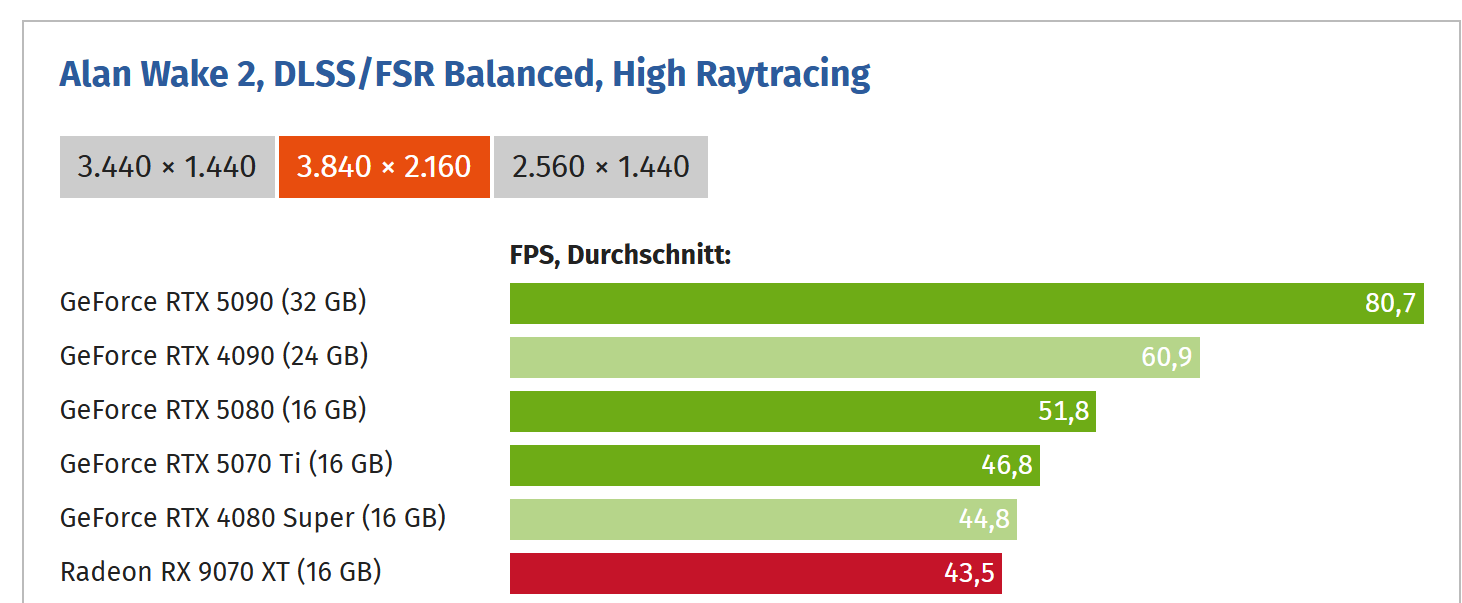

laut dem CB-Benchmark soll die Karte bei Raytracing HIGH über 45FPS erzeugen, ich komme damit auf nur 10FPS,
Pathtracing ist natürlich aus, die 16GB-VRAM sind fast vollkommen belegt
https://www.computerbase.de/artikel/grafikkarten/amd-radeon-rx-9070-xt-rx-9070-test.91578/seite-6
Hat jemand eine Idee, was da schief läuft?

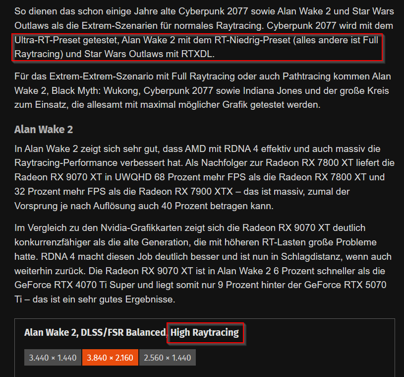

Edit: aus dem von dir genannten Link (Alan Wake 2 wurde mit RT-Niedrig getestet!):
Alan Wake 2 mit dem RT-Niedrig-Preset (alles andere ist Full Raytracing)
Medium/High verwendet bereits Pathtracing:
https://www.computerbase.de/artikel/gaming/alan-wake-2-benchmark-test.85961/seite-2

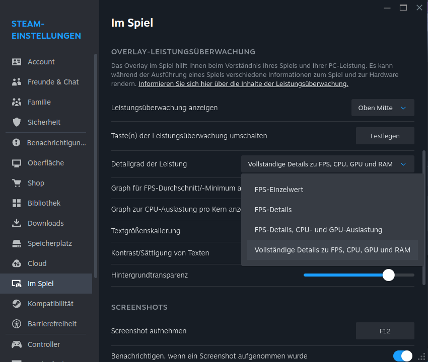

Mach doch wenn es steam ist einfach mal das overlay an wo es zu wenig FPS sein sollen und mach nen Screenshot:

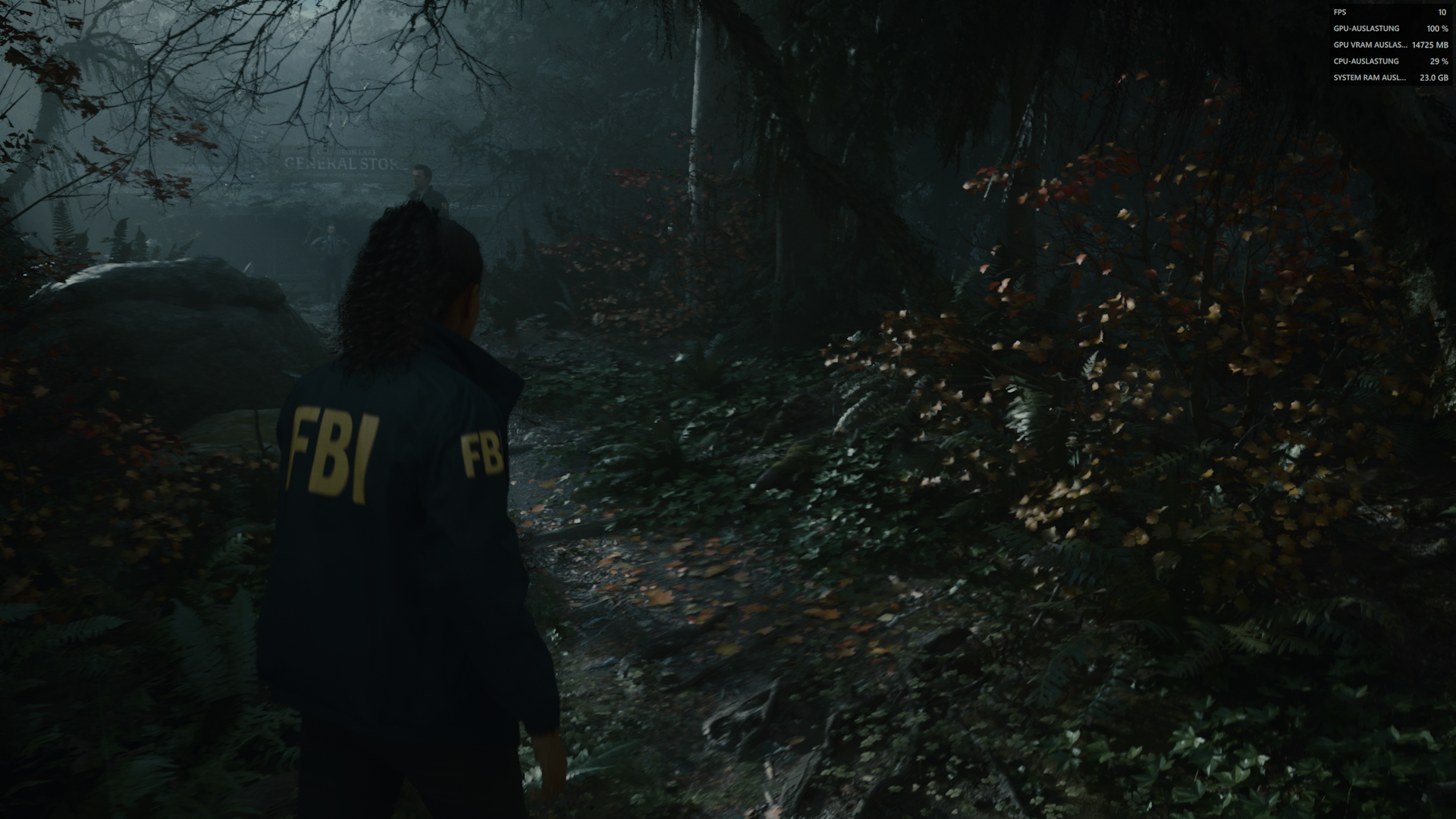

Die GPU ist 100% ausgelastet.
Ah ja, Raytracing hoch stellt Pathtracing automatisch auch auf hoch. Ich wusste nicht, dass das Hand in Hand geht.
Das Spiel läuft unter EPIC, gab's ja lange Zeit nicht auf Steam. Das Overlay kommt von Adrenalin.
Der Screenshot ist mit UHD, FSR2 Balanced, Qualitätspreset: Hoch, Raytracing Hoch (Pathtracing dito).

Wie gesagt: ich gehe mal davon aus, dass mit RT-Niedrig getestet wurde - und die Überschrift im Diagramm falsch ist. Versuch mal niedrig, ob du dann auf die genannten Werte kommst.

@Wo bin ich hier: Ich denke, dass deine Vermutung tatsächlich stimmt. RT-niedrig bringt ziemlich genau die Werte des oberen CB-Benchmarks. Alan Wake 2 ist außerdem - laut Einleitungstext - das einzige Spiel, dass nicht in RT-hoch getestet wurde, daher ist es leicht möglich, dass die Benchmark-Überschrift einfach überall beibehalten wurde, und auf die Ausbesserung vergessen wurde.
