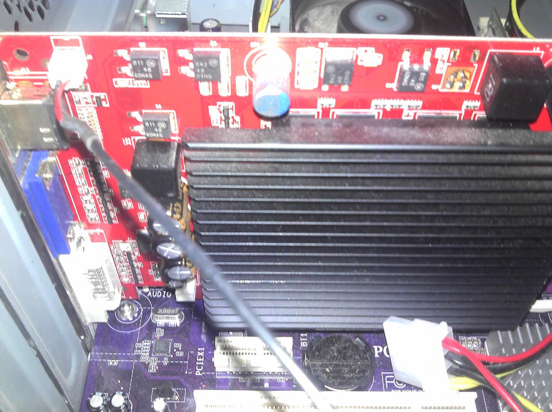

hab den kabel in die pins eingestöbselt. Gnd and den vierten und den anderen an den ersten.
aber leider kommt immernoch kein ton? :(

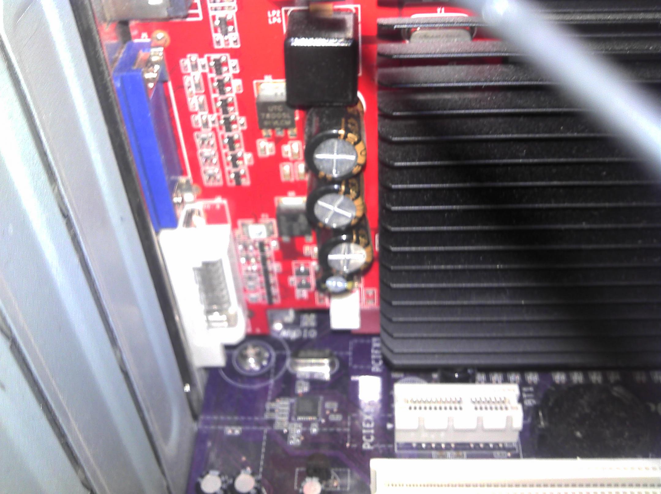

j
