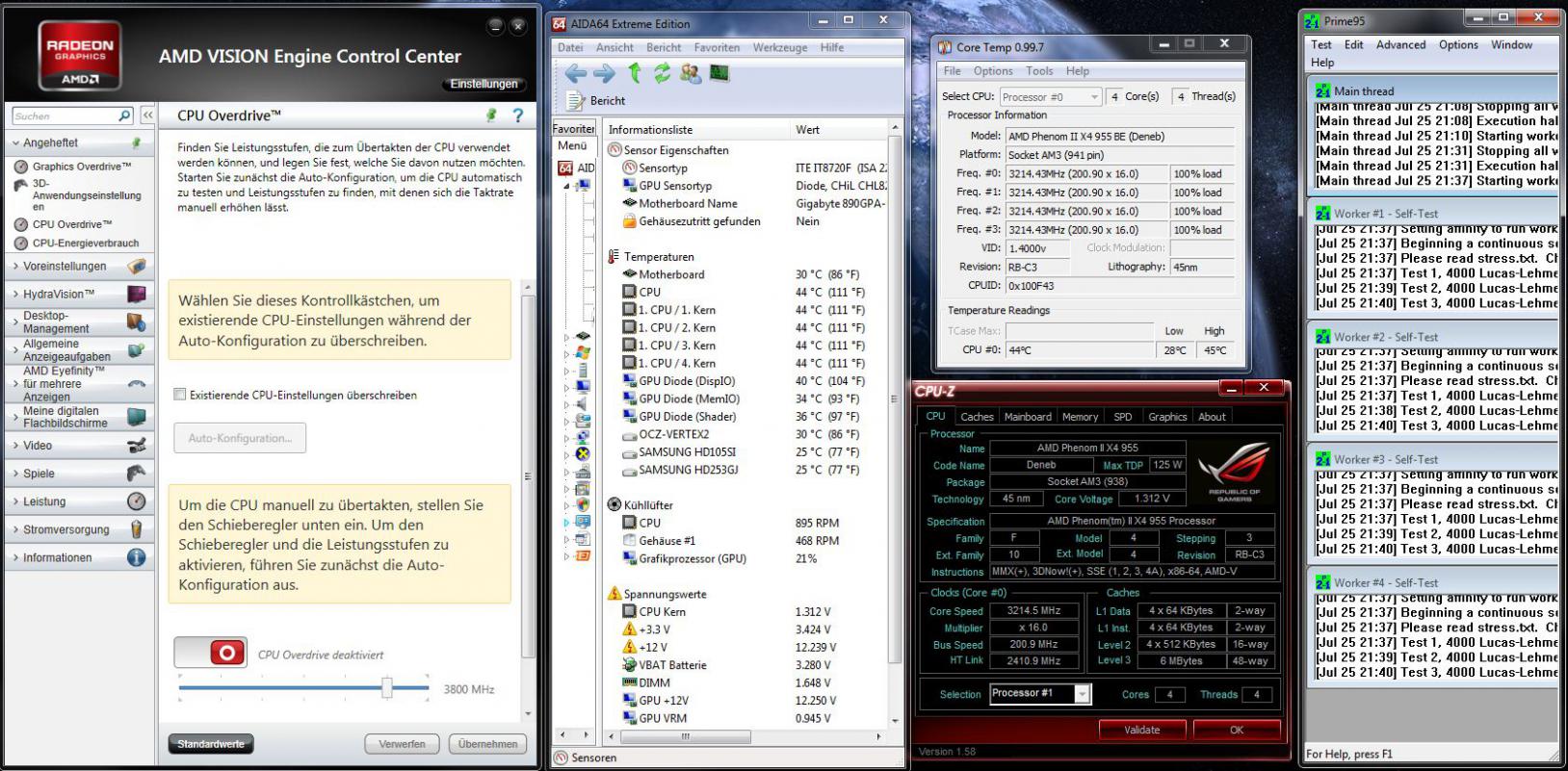

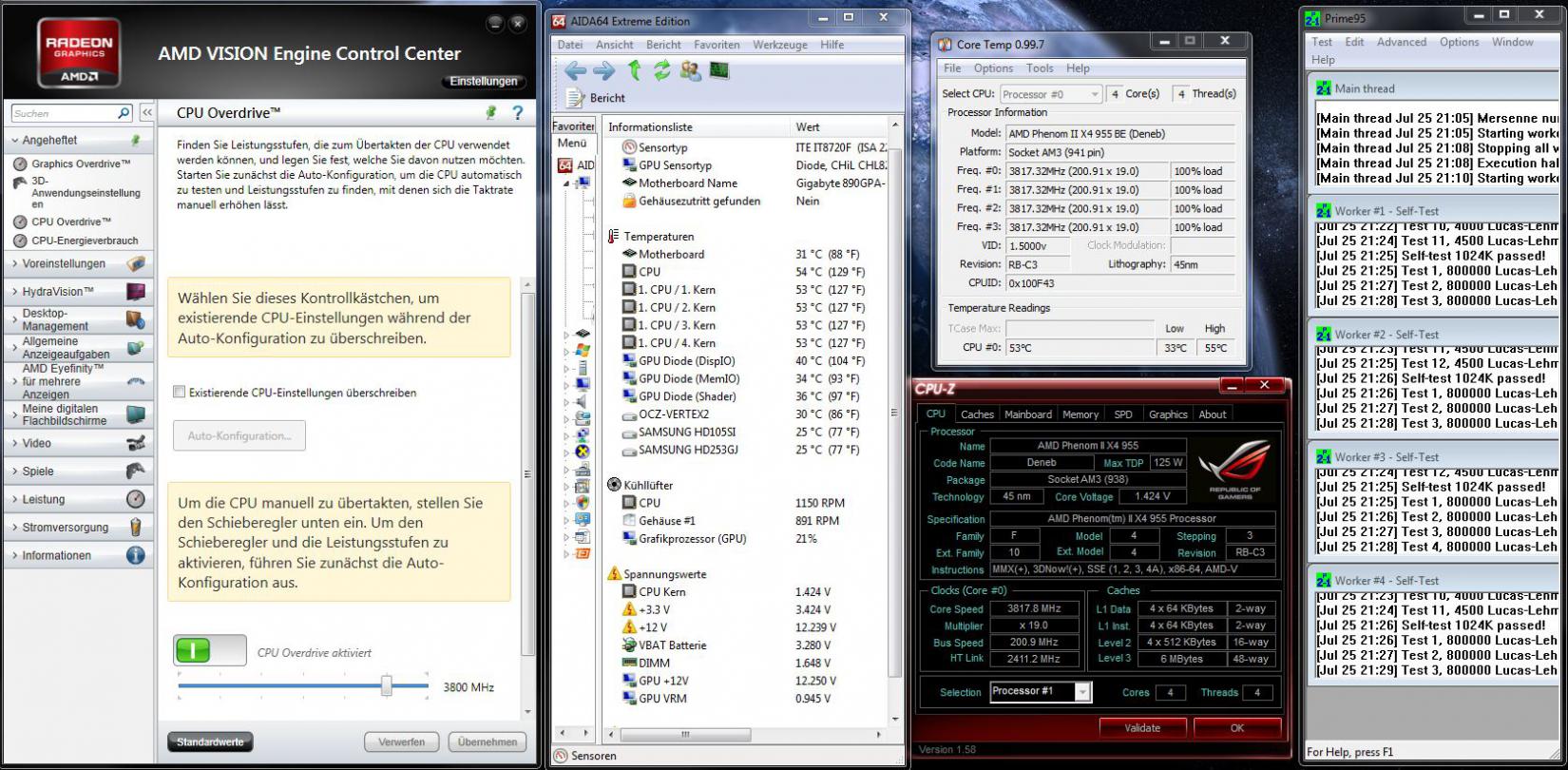

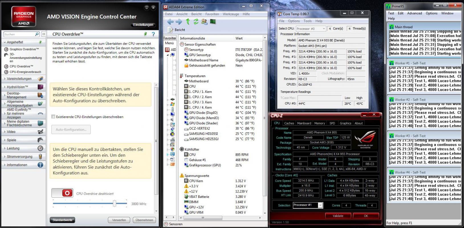

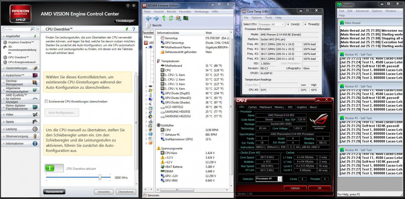

Hier haste mal meine Temps vom 955er. Kühler ist der Grand Kama Gross der laut CB hier schlechter sein soll. Naja wers glaubt.:)
Grundlage für niedrige Tempereaturen wird bei LUKÜ immer die Gehäusekühlung bleiben.
Denn wenn die nicht ausreichend gegeben ist taugt der beste Kühler Nix.
Mit Undervolting 1,225 Volt erreicht mein 955 höchstens 40° unter Last.Gehäusekühlung auf Silent
,und die hälfte der verbauten Lüfter sind aus.
Der erste Srceen wurde mit 3,2ghz (1,3 Volt) gemacht, Gehäusekühlung auf Silent
der zweite Screen mit 3,8gz (1,4 volt) Gehäusekühlung auf Silent
bei 1,5 Volt 4ghz fange ich erst an die Lüfter vom Gehäuse hochzudrehen

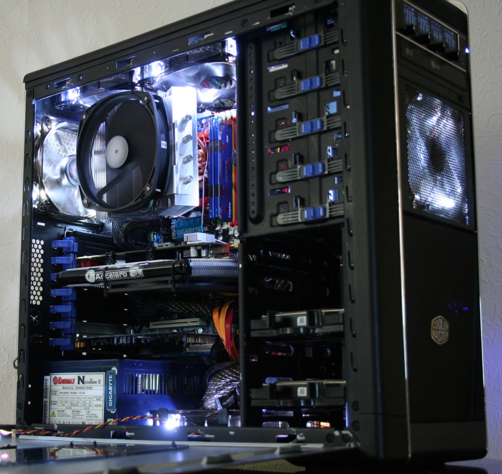

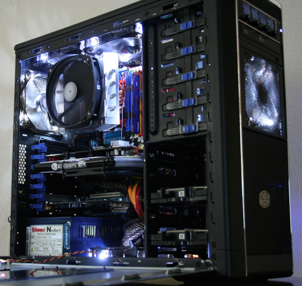

Ich hatte vorhin Bilder gemacht, ich hoffe folgendes reicht:
Gehäuse: s. deine Signatur/mein erster Post. ;)
Ja, schaut echt nicht gerade ordentlich aus, mehr Kabelreduktion habe ich allerdings nicht hinbekommen. Achja, da ist noch ein Gehäuselüfter an der (hier nich vorhandenen) Seitenplatte, etwa zwischen Graka und NT.
Mir ist aber gerade was aufgefallen: Mein NT-Lüfter zeigt nach innen, nicht nach unten. Versteh ich das richtig, dass der die vorgewärmte Luft in den Rechner bläst? :freak:
Dann wäre der erste Schritt für morgen ja schon gewiss...
Ei mein Gehäuse,und soviel potantial was da nicht genutzt wird.
So, erstens oben 2 X140 Lüfter ( rausblasend verbauen) nachkaufen, die sorgen für zusätzliche Abluft.
Wenn der Mugen nicht übers MB ragt sollten die passen.
Wenn ich mich recht entsinne, kann man den Mugen sogar um 90° bei der Montage drehen( weiss das leider nicht genau ),und die Sockelhalter anders verbauen. Dann sollten die Oberen Lüfter auf jeden Fall passen.
Wie du selber siehst versperrt der HDD Käfig die Frischluftzufuhr, und der Lüfter vom Seitendeckel blässt wahrscheinlich direkt auf den Mugen was wenig bringt, da der Lüfter vom Mugen die warme Luft von der seite ansaugt die von unten nach oben zieht.
Was du brauchst ist ( fals du noch 3 5.25 zoll slots frei hast )den Scythe Kama Bay
http://geizhals.at/deutschland/187157
Der sorgt für Frischluft die direkt von Front auf den Lüfter des Mugen bläst.
Netzteil würde ich drehen. Soll sich selbst kühlen ( Lüfter vom NT saugt an). Neben Dem NT machste noch ein 140 mm Lüfter für die Frischluft der Graka rein. So holste die optimale Kühlleistung aus deinem Gehäuse. Denke sogar das bei meiner Gehäusekühlung der Mugen besser kühlen würde als mein Kühler.

Also der Seitenlüfter bläst aufs MB/die Graka. An den Mugen kommt der gar nicht dran. ;)

Sehe ich es anhand deines Bildes richtig das du nur einen Gehäuselüfter drinne hast? Dann bau oben noch mindestens einen ein, wen nicht zwei und unten mindestens einen wen nicht zwei.
3 Gehäuselüfter:
Einer vor dem HDD Käfig (der allerdings wohl auch nur den HDDs was bringt)
Einer hinten
Einer an der Seite, auf Höhe Graka/NT (nicht beim Mugen)
Sollte ich den Seitenlüfter eher nach unten/oben bauen? Würde mehr bringen, oder?
