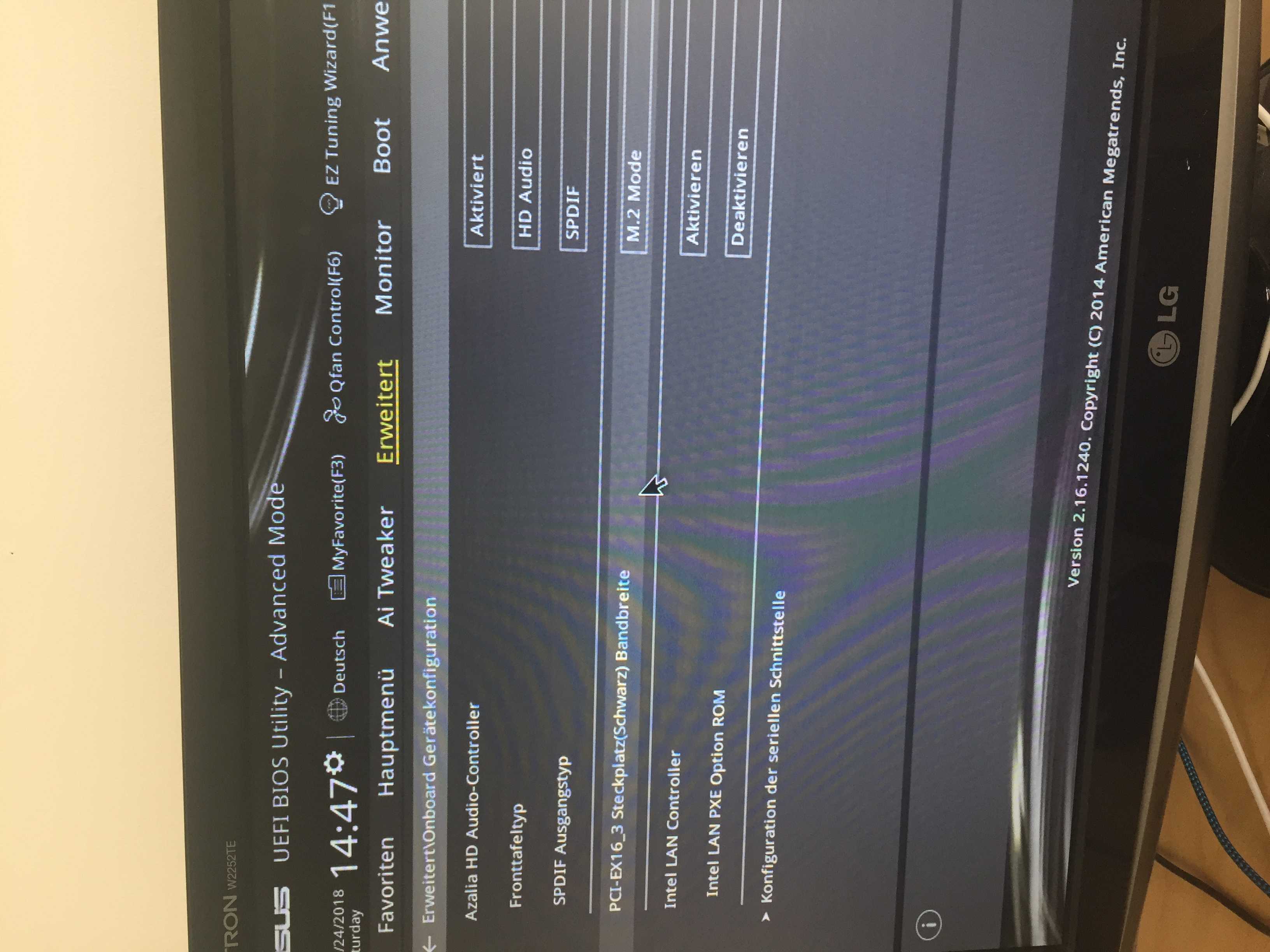

Du musst im BIOS den M.2 Slot aktivieren.
Steht auch so im Handbuch: The PCIe x1_1/2 slots share bandwidth with M.2 Socket 3. The M.2 Socket 3 is disabled by default.
Hier einschalten: The M.2 socket 3 is set as disabled. Refer to section 2.6.7 Onboard Devices
Configuration and set the item PCI Express Slot and M.2 Bandwidth to [M.2 Mode] to enable this function
Im Handbuch (Kapitel 2.6.7 - S.2-42) steht beschrieben, wie.

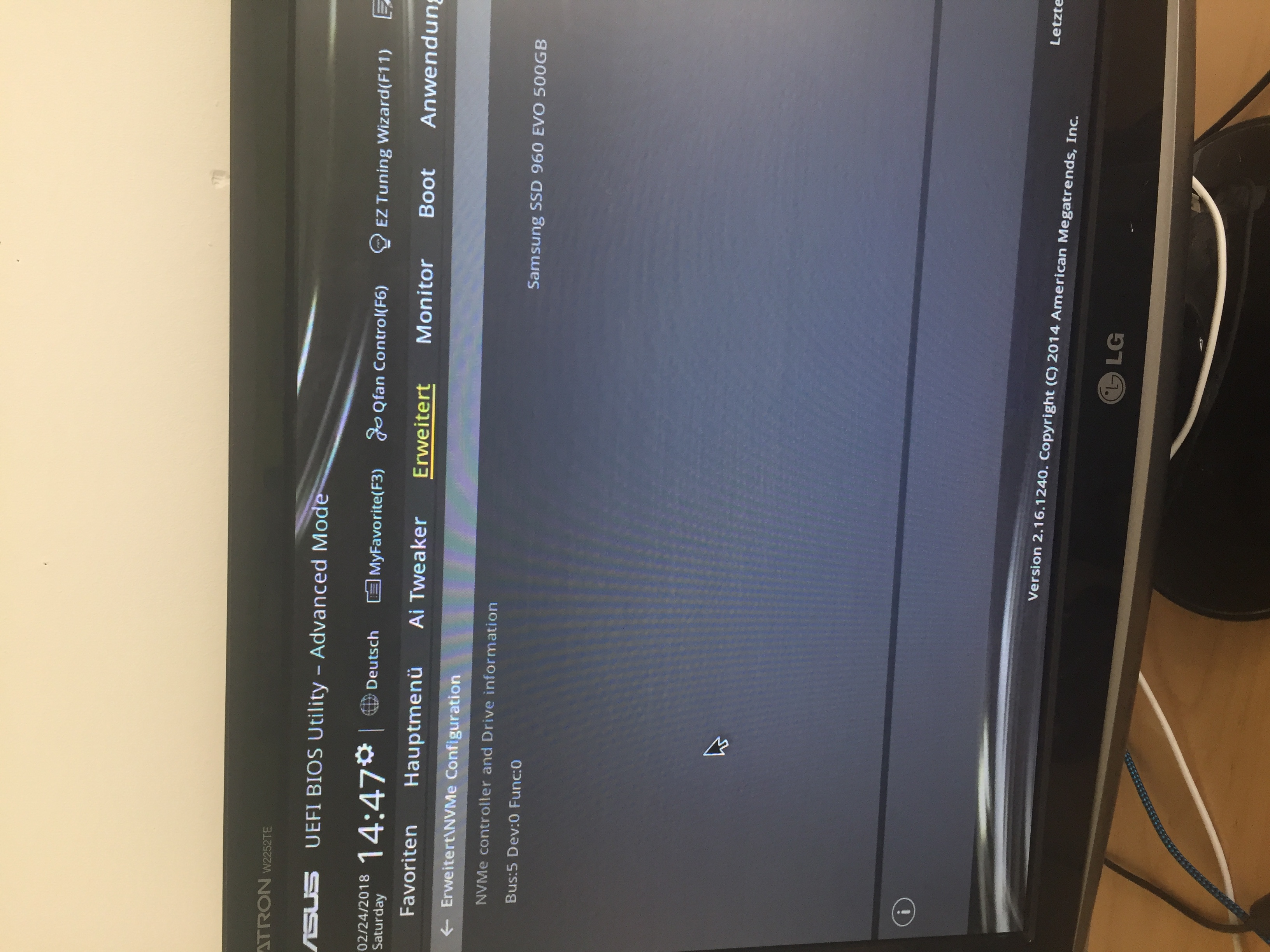

Habe im Bios von auf m.2 gestellt aber die Karte wird trotzdem nicht erkannt, aber wird im bios angezeigt. Dazu funktioniert die wlan karte dann nicht mehr da der pcie x1 auf m2 eingestellt ist. Muss ich noch was änder im Bios damit die Karte erkannt wird? Bios version 2801 (neuste)

phildesign schrieb:
Aber wird da nicht geworben mit 10Gb/s? Das wäre doch dann Verarschung!
