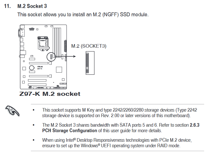

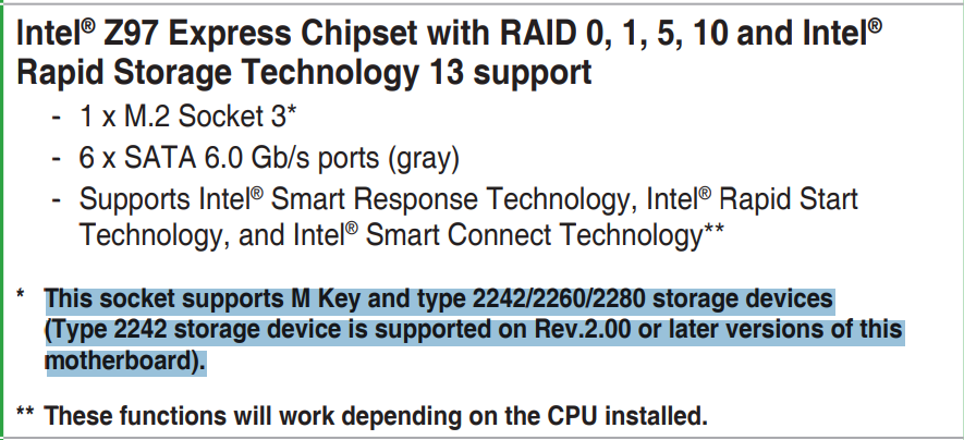

ich hab hier das Motherboard Asus Z97-K und brauch eine neue Festplatte. Nun weiß ich nicht ob diese M.2 PCI auf dem Motherboard läuft oder nicht. Ich hab auch versucht danach zu googlen aber bin irgendwie nicht schlauer woran ich das Erkenne. Laut Anleitung habe ich diesen socket "1 x M.2 Socket 3*" da steht aber jetzt nicht ob das für M.2 SSD oder M.2 PCI ist. Soll ich lieber eine M.2 SSD nehmen?

Muss es ne M2 SSD sein? Für 66 Euro bekommst du auch fast 1 TB für den SATA Anschluss (die läuft auf jeden Fall)
Auf nem Gigabyte H97 habe ich NVMe per BIOS-Update zum Laufen bekommen.
Edit:
Version 2603
2015/04/22 5.36 MBytes
Z97-K BIOS 2603
Improve system stability.
*Support NVMe
*Before using the 5th Gen Intel Core processors, we suggest that you use USB BIOS Flashback or download ”BIOS updater for 5th Gen Intel Core Processors”to update the BIOS.
BIOS Z97

Drewkev schrieb:
Kann beides. Ist aber "nur" PCIe 2.0 x2, dürfte also 1GB/s entsprechen.

Der M2 port schein nur mit 2 Lanes angebunden zu sein, bleibet die Frage ob ein boot davon möglich ist.
Ok ich hab keine Ahnung was diese "Lanes" bedeuten, weiß da einer mehr ob ich Probleme bei der Windows Installation bekomme?
Nein, bekommst Du nicht. Ein Lane ist einfach nur eine Leitung. PCIe x1 ist eine, x4 4 und x16 (wie bei Grafikkarten üblich) 16 Leitungen. Je nach PCIe Standard hat jede Leitung eine bestimmte Übertragungsgeschwindigkeit. PCIe 3.0 definiert hier 8 Gbit/s, das sind 1 GB/s pro Lane. Das heißt, bei PCIe 3.0 mit 2 Lanes bist Du bei maximal 2 GB/s, mit x4 bei 4 GB/s. PCIe 4.0 sind dann 2 GB/s mit maximal 8 GB bei PCIe x4.
