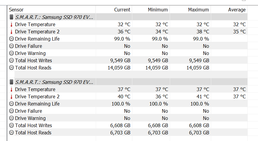

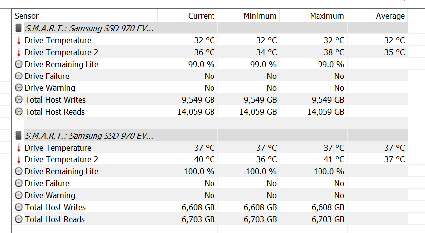

Meine 970er dümpeln im Notebook im Idle zwischen 30° und 40° rum.

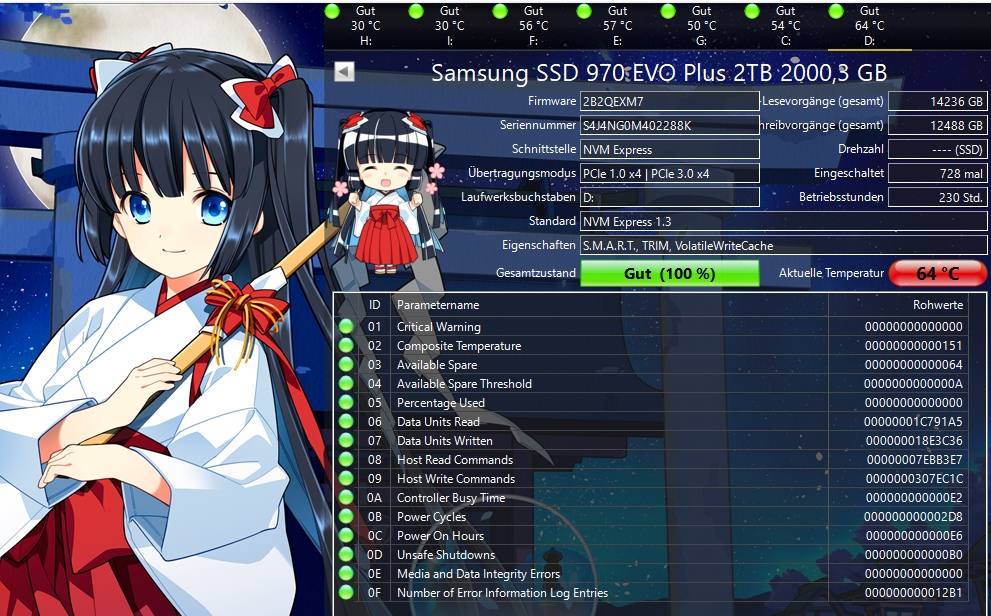

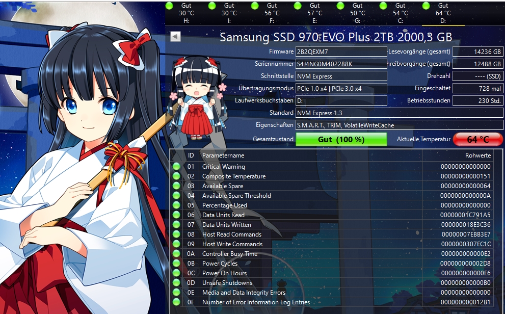

Meine SSD ist mit : https://www.amazon.de/IB-PCI224M2-ARGB/dp/B08DD8VZQW/ gekühlt.
im Normalen Modus liege ich da bei 35 bis 40° beim Kopieren von ca 600 GB Daten steigt die Temperatur
auf knapp 65° an. Wer weis wie hoch die Steigt wenn diese nicht gekühlt ist.
