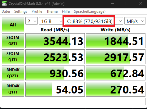

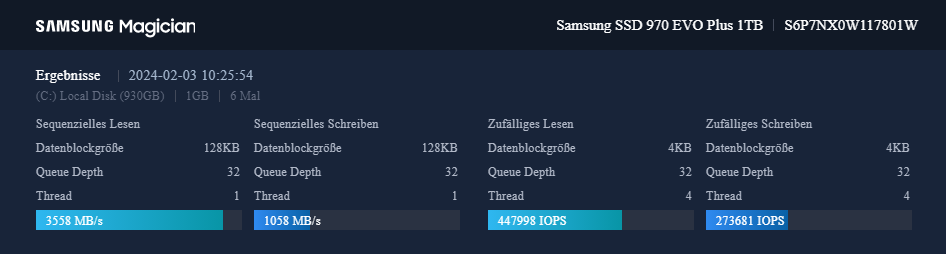

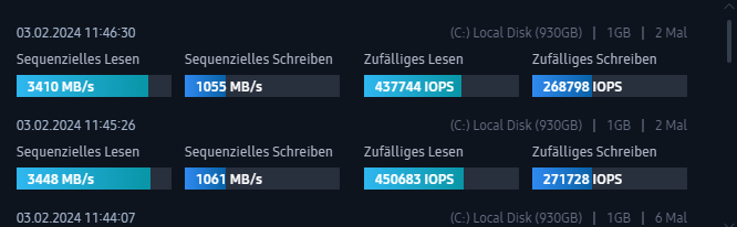

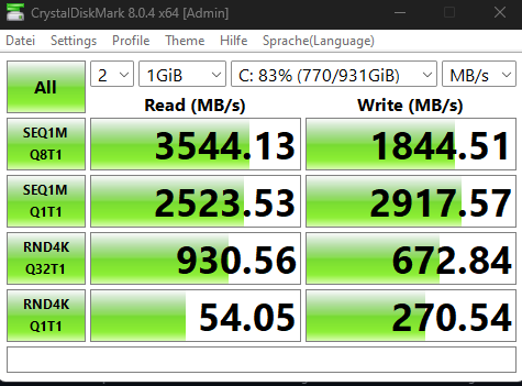

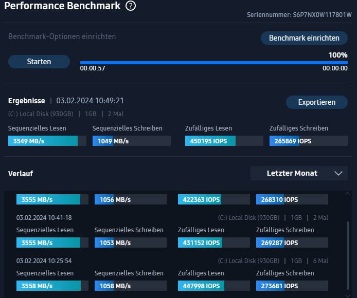

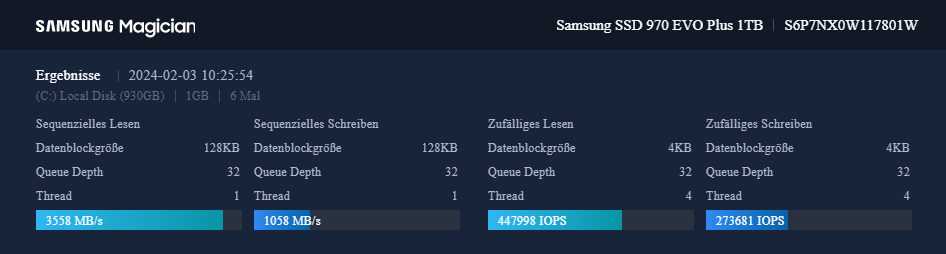

Erbärmlicher Write Speed, durch die Bank weg:

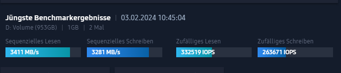

Hier etwas besser, trotzdem 1/2 des eigentlichen Speeds und in vielen anderen Durchläufen war der Write Speed dann auch wieder noch langsamer als was man hier sieht:

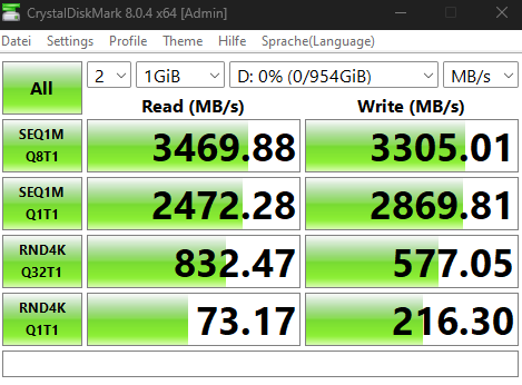

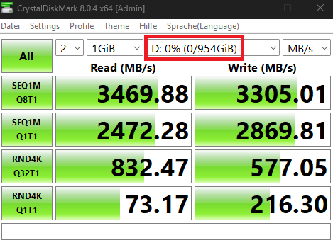

Zum Vergleich die Ergebnisse meiner halb so teuren, ein Jahr alten Lexar NM620:

@r4mbazamba Du vergleichst da Äpfel mit Birnen.
Die eine SSD (die EVO 970) ist zu mehr als 3/4 der Kapizität gefüllt, die andere (die Lexar) ist leer!!

Das stimmt absolut! Aber es sind auch noch grob 150gb frei. Wird ein 1TB M.2 Drive langsamer, wenn es zu 80% belegt ist? Ernsthaft gemeinte Frage, denn ich hätte mir das vielleicht bei 98% Belegung vorstellen können, aber während noch +/- 150gb frei sind? Ernsthaft, dann Hälfte der Schreibgeschwindigkeit?

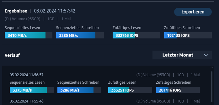

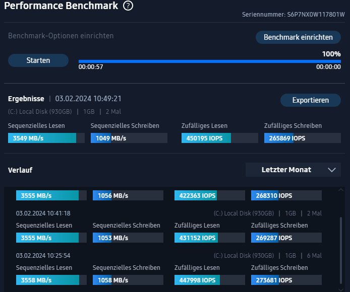

So, neue Tests mit 600 GB frei auf der Samsung, während die Lexar nun mit etwas über 400 GB belegt ist.
Samsung:
Lexar:
Nun könnte man weiter darauf rum reiten, dass ja die Samsung meine System NVME ist und während Windows läuft noch diverse andere Dinge auf das Laufwerk zugreifen. Stimmt! Aber mal ganz im Ernst, das kann nicht für so ein Ergebnis da sorgen. Das wüsste man ja dann, es wäre ja bekannt, wenn SSDs sobald als Systemlaufwerk genutzt, nur noch ein Drittel der Schreibgeschwindigkeit übrig bleibt.
