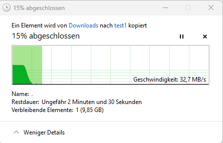

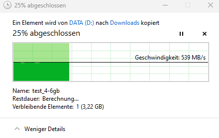

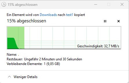

beim Kopieren der verschieben von der SSD970 NVME auf die SSD860 bricht die Übertragungsgeschwindigkeit immer wieder ein,
bei Dateien grösser 1gb
in die andere Richtung läuft es Reibungslos
würde mich über einen TIPP freuen

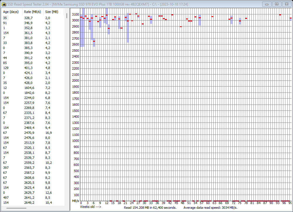

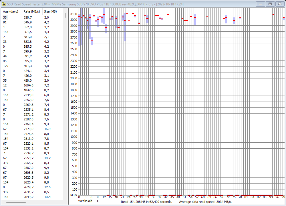

Also lass bitte den SSD ReadSpeedTester 2.04 drüber laufen, Screenshot wird am Schluss automatisch im Programmordner gespeichert, diesen bitte hier posten!

Hänge mal die gewünschten Bilder an, von SSD Readerspeed Tester, und Crystel
