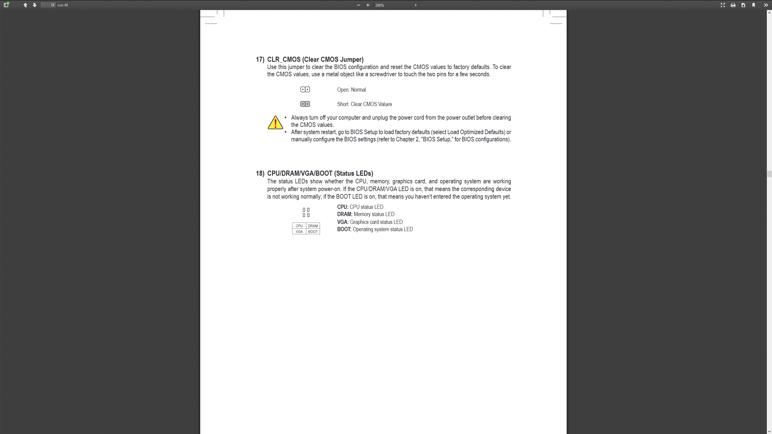

Einen CMOS Reset durchführen und so versuchen zu starten (ohne xmp)
Habe nochmals gemacht und der Fehler bleibt weiterhin bestehen. Batterie wurde auch schon ausgewechselt. Was jetzt allerdings kam, nachdem die Standardeinstellung im Bios geladen wurden. Bluescreen eins "KMode Exception Not Handled" und beim zweiten mal starten "Driver IRQL Not Less Or Equal - Fehlerursache: Netio.Sys"
