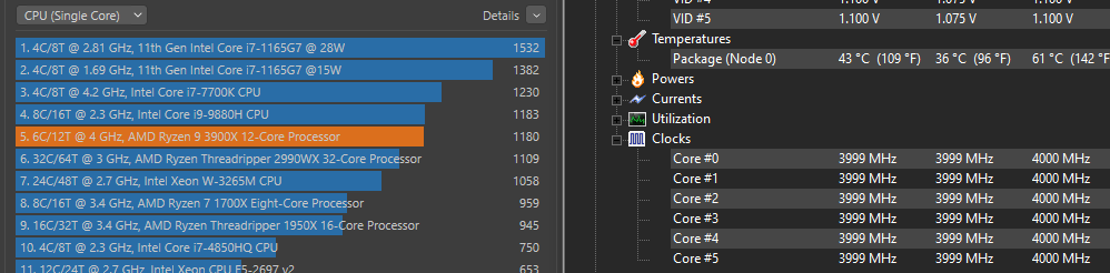

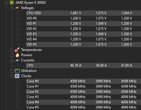

Moin zusammen,
Ich hab die letzten Tage ein wenig mit Ryzen Master rumgespielt. Mein ziel war es eine möglichst gute Singlecoreperformance für VR und ältere Games zu erreichen (Normalerweise läuft die CPU bei mir bei 4.25 GHz all core und 1,03V). Bin außerdem noch blutiger Anfänger mit Ryzen Master und hatte vorher nur Erfahrung mit Bios OC auf nem alten Intel i5 760 (lief damals auf 4.5 GHz :D).
Habe also mit dem legacy mode die hälfte der Cores abgeschaltet und los ging der Spaß. Mal n bissl rumgetestet was so geht. Habe jetzt mein besseres Chipset bei 4.6 GHz laufen während der andere Teil iwo bei 4.1 dümpelt. Ich lese auch immer wieder was davon, dass der 9er angeblich bis zu 4.6 GHz boosted, was er bei mir nie getan hat. Lief immer bei max 4GHz.
Naja kommen wir zu den Cinebench Werten und Temperaturen. Ich erreiche mit meinem Singlecore OC 1357 Punkte. Stock kommt er bei mir mit max 4.0 GHz auf 1180 . Er boosted nie über 4.0GHz mit Stock Einstellungen. Selbst mit dem Ryzen Master Auto OC Profil von AMD boosted er nicht. Ich erreiche also mit aggressivem OC gerade einml base Werte :/. Iwie echt enttäuschend :(.
An Temps kanns auch nicht liegen, komme mit 4.6 GHz mit nem 30 Euro air cooler auf max 74 Grad, 40 Idle und in Games normalerweise max 65 Grad. Da die max temp für den Ryzen 9 von AMD bei 95 Grad angegeben wird verwundert es mich, dass die CPU nie boostet. Bleibt mir anscheinend doch nur das umständliche OC. Immerhin ist der Takt stabil und ist bei 12h prime 95 nicht abgeschmiert.
Wenn jemand noch ne Idee zum Boost hat oder mir noch iwie Tipps zum Thema OC geben kann wäre das mega.
Euch noch einen schönen Sonntag :)
Hab noch HWMonitor Screens angehängt thema Voltage und Clock.
1) Ist Ryzen OC Profil (stock)
2) Ist mein OC (Cinebench hatte ich leider wieder geschlossen)
Nicht wundern warum der nur 6 Cores anzeigt, Leagacy mode war für beide aktiviert

Hauptsächlich VR Chat. Die Stock Performance von meinem Ryzen 9 ist katastrophal. Ich komme nie über 4 GHz wie oben erwähnt. Das ist halt echt doof wenn das Game nur einen Core nutzen kann. Auch bei älteren Games wie GTA V ist die Performance teilweise unterirdisch, da die CPU nie boosted. Mit meinem OC komm ich teilweise mit 20 - 25 fps mehr raus
Auch scheint mein Chipsatz nicht schlecht zu sein. Komme relativ weit mit sehr niedrigen Voltages
