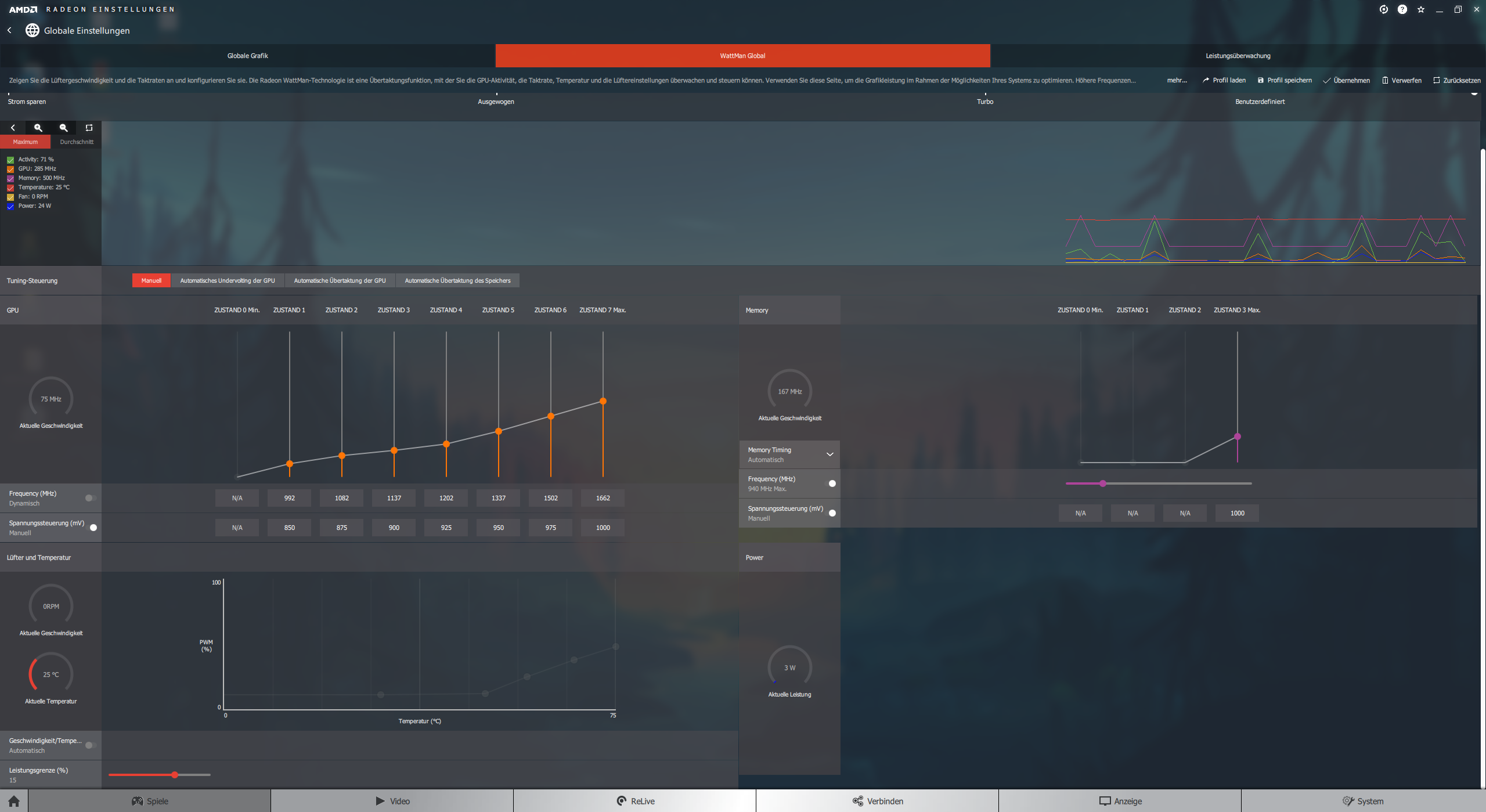

übernimm mal diese settings:
wenns ned stabil ist, senk den core takt in p7 oder den hbm2 takt, je nachdem was ned stabil ist. nix an den spannungen verstellen.
Kann ich gerne heute Abend austesten.
