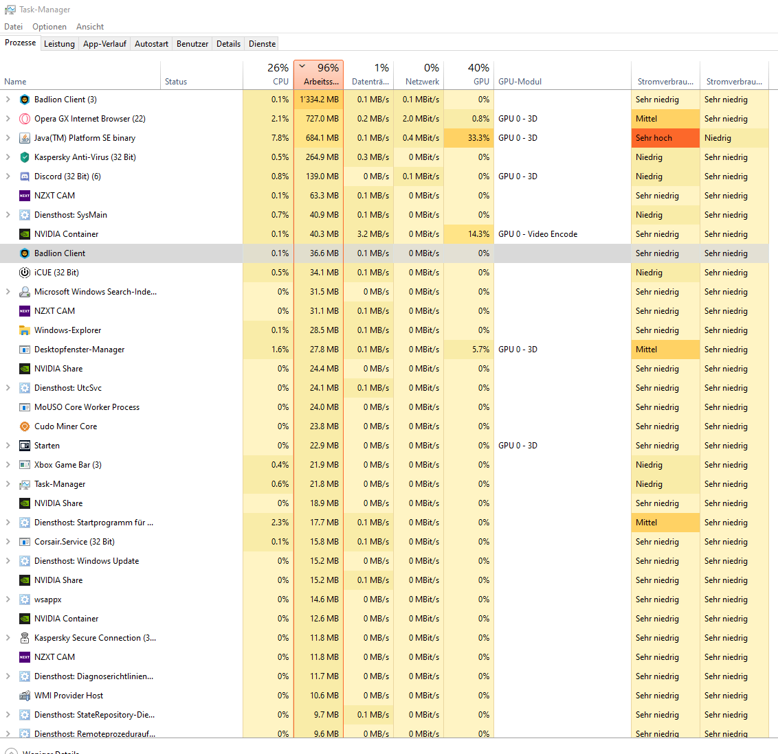

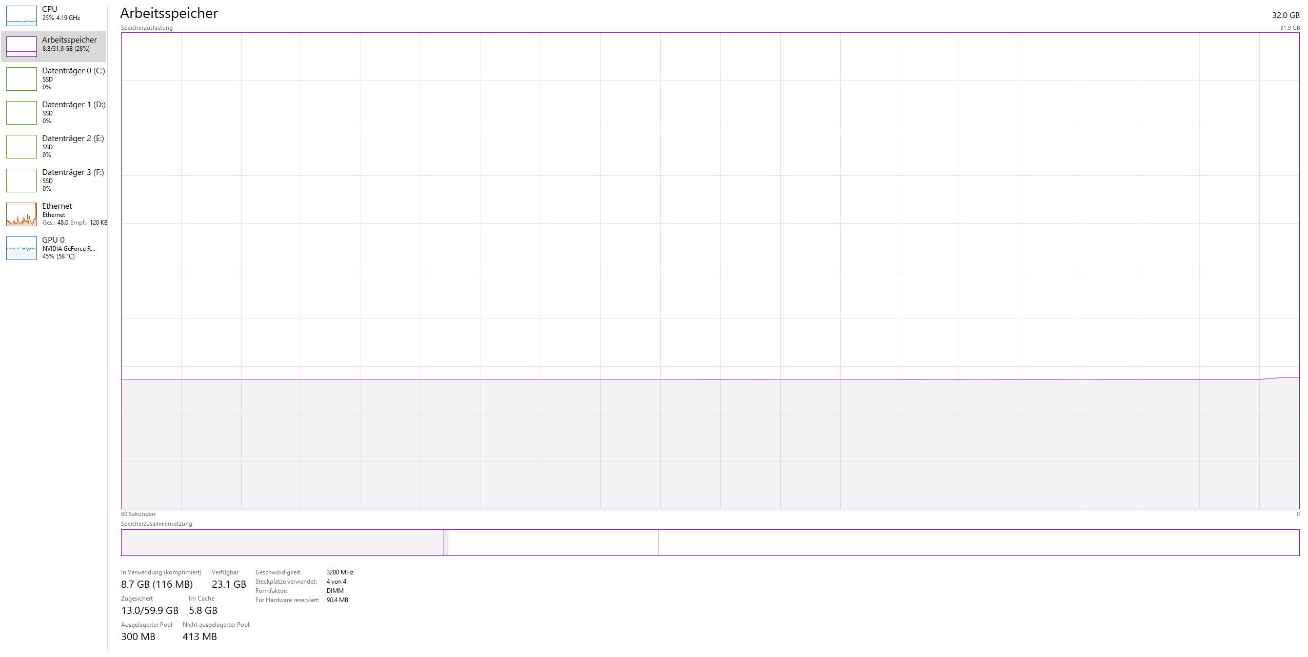

Mein Arbeitsspeicher ist immer knapp 98% Ausgelastet. Jedoch wird mir im Taskmanager nichts angezeigt, was so viel zieht.
Weiß jemand von euch an was es liegen kann, bzw was man dagegen machen kann? (Im Pc sind 32Gb. Ram verbaut)
Im Anhang ist noch ein Bild zu dem ganzen.

Screenshot von Task Manager / Leistung / Arbeitsspeicher; unten rechts ganz aufziehen.
Vermutlich wird der RAM als Cache verwendet. Dagegen will man nichts machen.

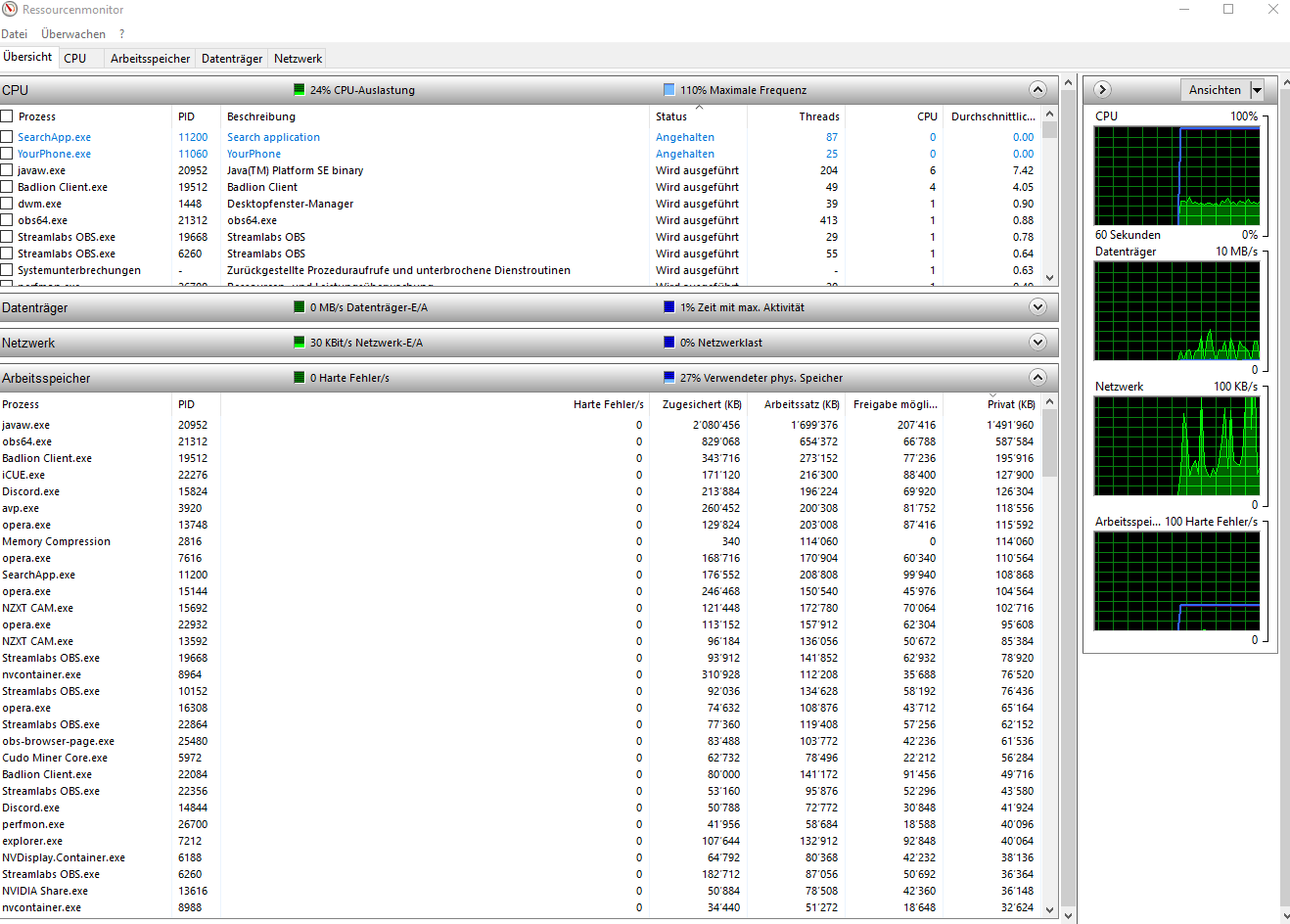

Schau dir das im Ressource Monitor genauer an.
Reiter Performance -> Open Resource Monitor -> Reiter Memory
Was sagt die Anzeige denn darüber aus, wie viel von den 32 GB gesteckten Modulen Windows überhaupt erkennt?

Ich habe nun noch das neuste Windowsupdate Installiert, und im Anschluss die Daten im Bios nochmals kontrolliert. Anscheinend muss sich das Bios irgendwann resettet haben, denn die Ramsticks liefen nur noch auf 2133mhz. Hab die nun wieder auf einen Takt 3200mhz hochgestellt. Das Problem ist anscheinend für den Moment behoben.

Laut deinem ersten Screenshot vom Task Manager laufen bei dir Mining Tools und dazu Bloatware wie NZXT CAM und Kaspersky. Da mal ansetzen und unnötiges deinstallieren bzw aus dem Autostart entfernen.
