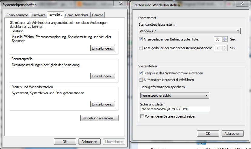

Was für ein Speicherpfad ist beim Kernelspeicherabbild eingestellt?
Auslagerungsdatei ist auf dem Systemlaufwerk und mind. 400mb größer als der installierte RAM eingestellt?
Mit der höheren RAM Spannung möchte ich überprüfen, ob evtl. ein Kompatibilitätsproblem seitens RAM-Mobo vorliegt. Dies ist in deinem Fall zwar eher unwahrscheinlich, aber schnell ausprobiert.
Speicherpfad und Auslagerdungsdatei:
http://www.abload.de/img/pc_grakaprob2dm80.png
Müsste also passen. Das mit der RAM-Spannung werde ich morgen testen.
