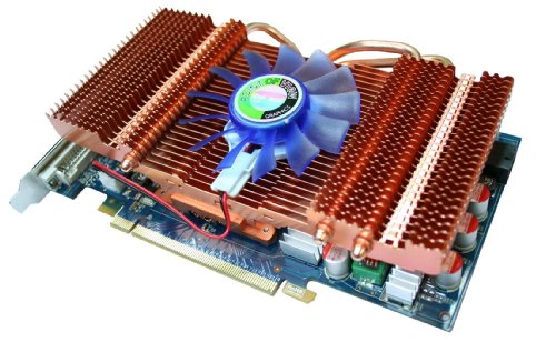

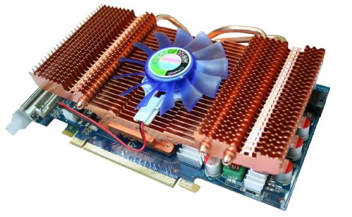

İch habe eine PointOfView 9800 GTX+ und da ist nichts mit Lüftersteuerung, da nur zwei Kabel zum Lüfter führen.
Bevor man sich den Wolf antut, solltest Du das mal Überprüfen, ob Zwei oder Drei Kabel vorhanden sind.

so weit ich weis, ist der Lufter mit einem 2Pin Stecker am Grafikkartenmainboard angeschlossen.
Freezer DHT und Inno 3D Lüfter

Nebenbei: GTX+ ist nicht gleich GTX+. Ich hatte eine von POV, die nie geregelt hat. Weder Treiber, noch Riva, noch irgendein Tool hat etwas bewirkt. Klick mich. Als Austausch habe ich eine GTX+ von Evga bekommen Klick mich. Die regelte brav, kam aber eher wie eine GTS 250 rüber.

Klick für Bilder zur POV
Link zu 4-/2-Draht
Vielleicht ist das derselbe Grund, wie bei dieser Inno 3D.

Welche GTX+ hast Du exakt? Stelle hier ein Bild ein, oder verlinke etwas.

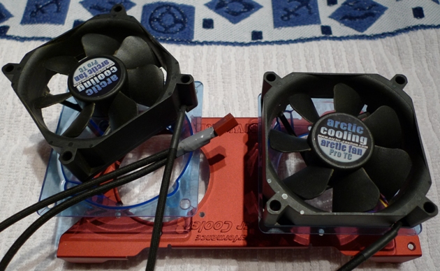

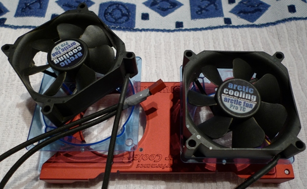

Edit: Angehangen, ein Bild, wie ich bei einer Gainward 6800 GT Golden Sample AGP die Lüfter ersetzt habe. Es waren vorher 60 mm Lüfter, turbinenrauschend verbaut. Mit 60 auf 80 mm Adaptertrichter habe ich 80 mm Lüfter verbaut. Den 3-Pin-Anschluss konnte ich beliebig anschließen. Ich musste neue Löcher ins Blech bohren und habe dann mit Schrauben und Muttern die Trichter montiert.

Sofern du eine Standardkarte hast, die genauso ist (sein muss) wie das Referenzdesign von nVidia, unterscheidet sich kein einziges Bauteil, außer dem schönen Aufkleber auf dem Kühlkörper, wurde meiner Meinung nach mal auf CB diskutiert, kannste suchen wenn du Lust hast. Bei anderen Kühllösungen die vom Hersteller angefertigt werden hast du natürlich Recht.
Außerdem hat diese verlinkte da nicht das Referenzdesign, fällt also schon aus dem Rahmen.
