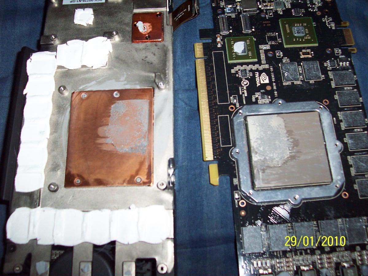

ich hab ne 9800GX2 von MSi... ich hab sie mal auseinander genommen... staub und so weiter weggemacht... und dann ne neue WMLP draufgesetzt... und alles gut...
dann hab ich mal FUR "extreme GPU erhitzung" eingeschaltet... und siehe da.. Everest zeigt mir das meine GPU bei 107°C liegt... (iss normal) und das mein VRAM auf 110°C irgend was liegt...

hier hab nochmal nen Bild:

oh man, 107° GPU Temp und du nennst das normal? Selbst für eine 9800GX2 ist das zu viel. Ich nehme an, du verwendest den originalen Kühler und keinen Wakü? Dir ist schon bewußt, dass auf Ram, den Spannungswandler und dem Brückenchip Wärmeleitpads und keine Paste drauf kommt? Der Grund liegt darin, dass der Kühler bei der GX2 nie direkt auf den Chips aufliegt. Die Wärmeleitpaste ist nicht dafür gedacht diesen Abstand auszugleichen, also muss du dort Pads drauf legen. Deine Spawas werden sicherlich keinen oder nur mäßigen Kontakt zum Kühler haben. Genauso musst du auf der GPU ordenlich Wärmeleitpaste drauf schmieren, sonst hat sie auch keinen Kontakt zum Kühler. Habe neulich erst wieder ein 9800GX2 in den Händen gehalten die deswegen dem Hitzetod gestorben ist. Im Anhang eine GTX295 die ebenfalls mangels Wärmeleitpaste gestorben ist. Das schlimme daran, die GTX295 war neuwertig, war noch nicht mal Staub im Kühler.

also zu deinem zitat..."... GPU ordenlich Wärmeleitpaste drauf " ist schon falsch... man sollte nicht zu viel auch nicht zuwenig draufhauen... so... das iss das erste...
denn ich hab keine Wärmeleitpaste auf den Speicher chips... und auch keine auf der Brücke... sonder die normalen weisen pads die du auch drauf hast... das zweite...
und für die GPU verwende ich Arctic Silver 5... das dritte...
und ich hab schon drauf geachtet ob die platte auf dem kühler gut liegt... ich hab sie ohne schrauben angesetzt und geschaut ob sich der kühler mit der GPU verbindet und berührt... das vierte^^

aber hey... ich seh grad deine WMLP iss nicht gut verteil... ?? was los ?
hat sich getan :D
