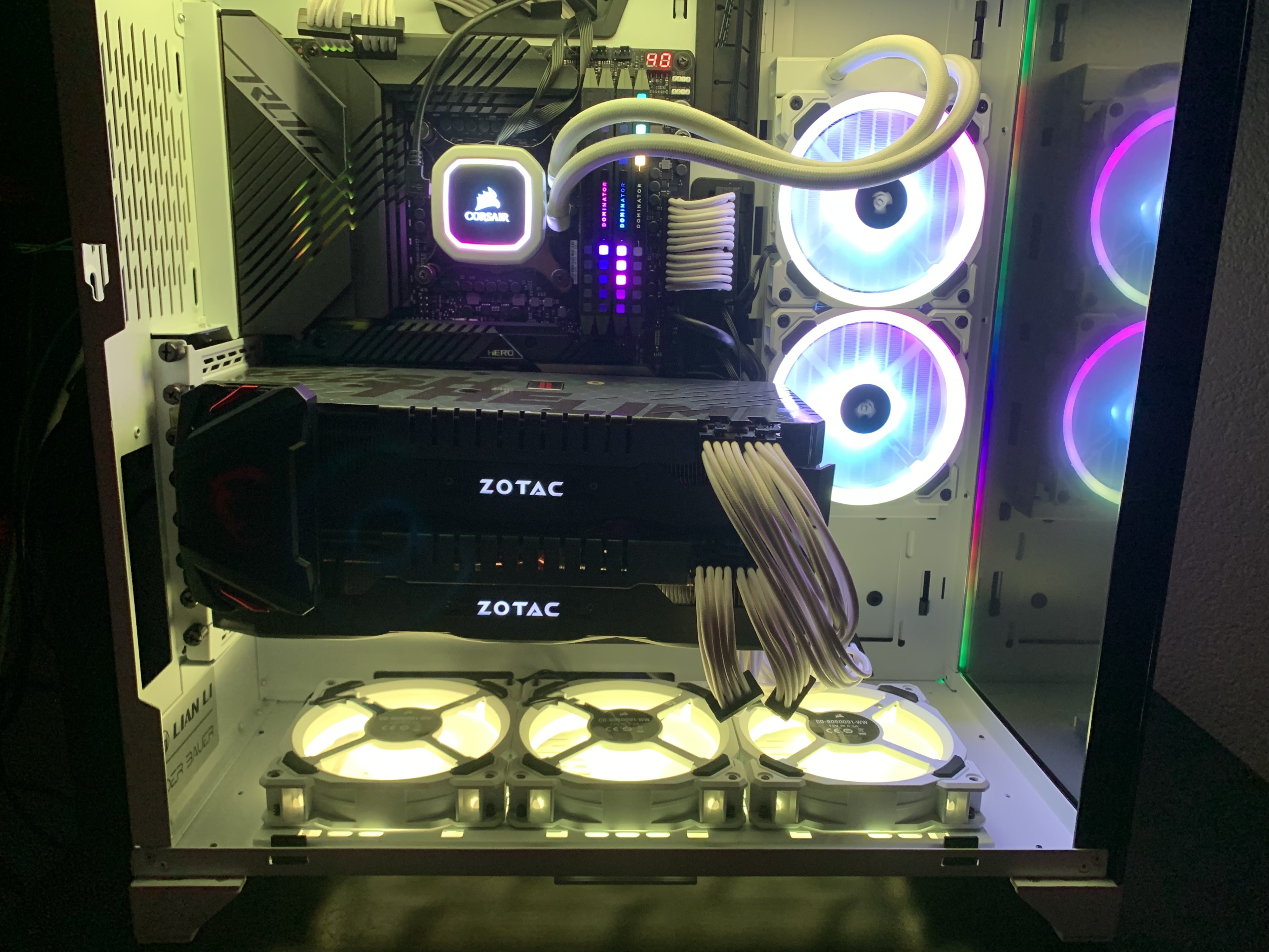

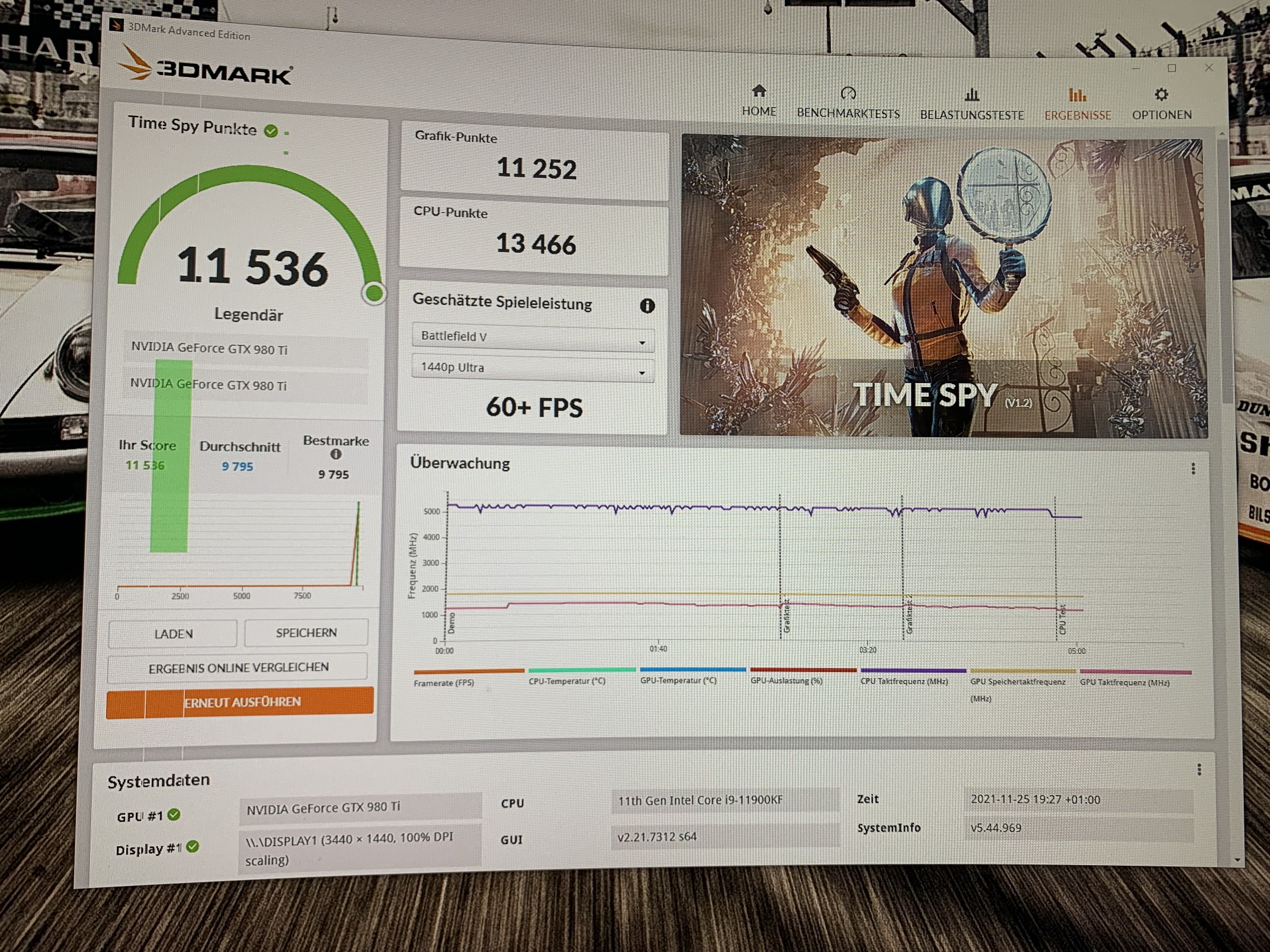

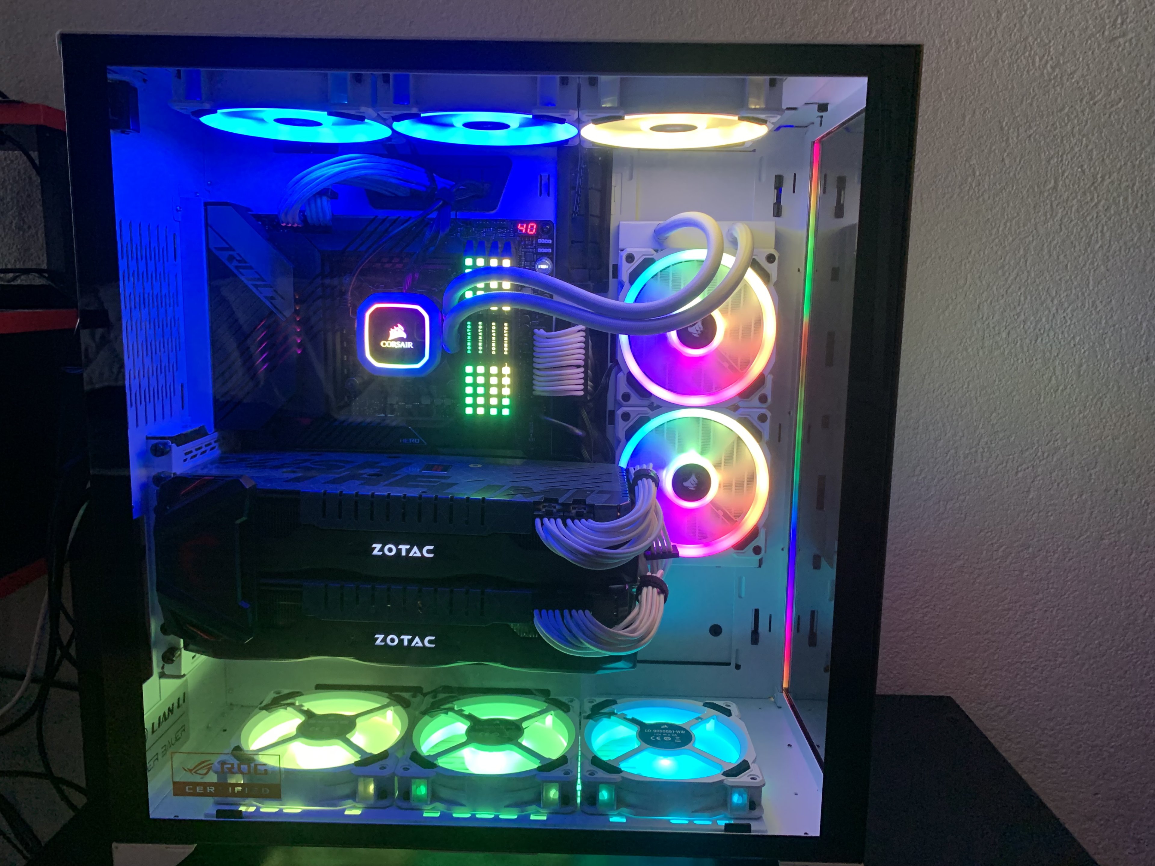

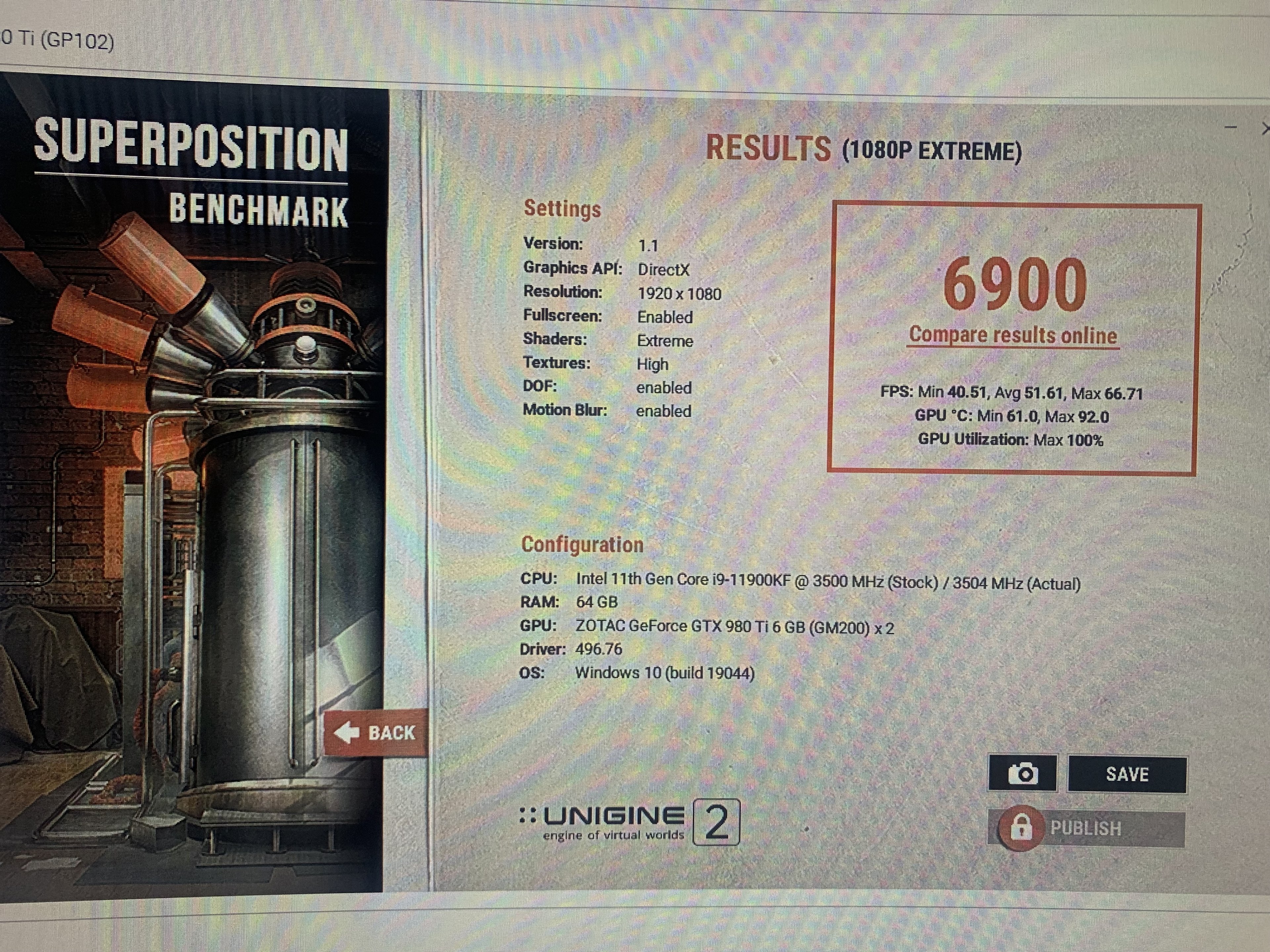

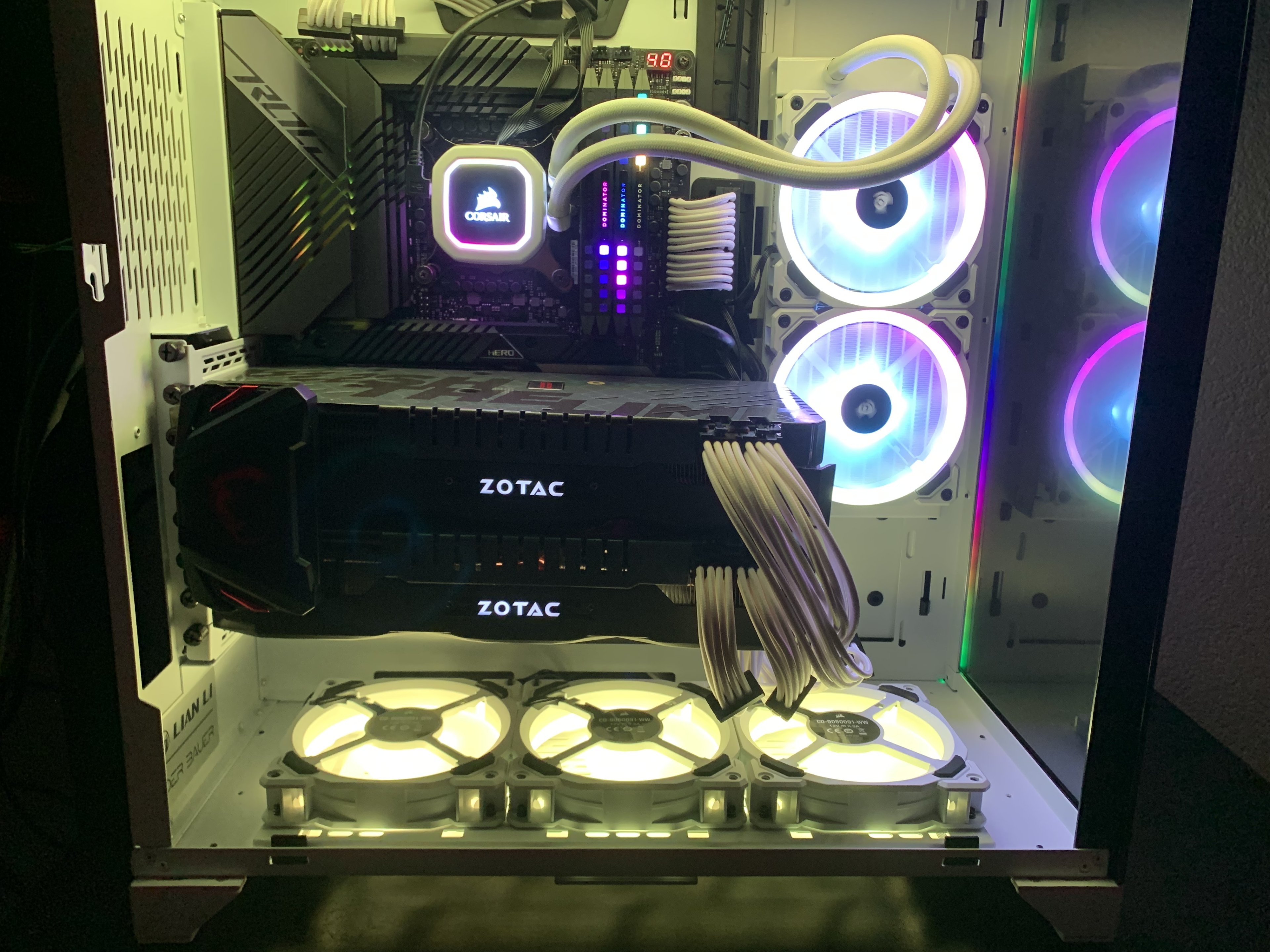

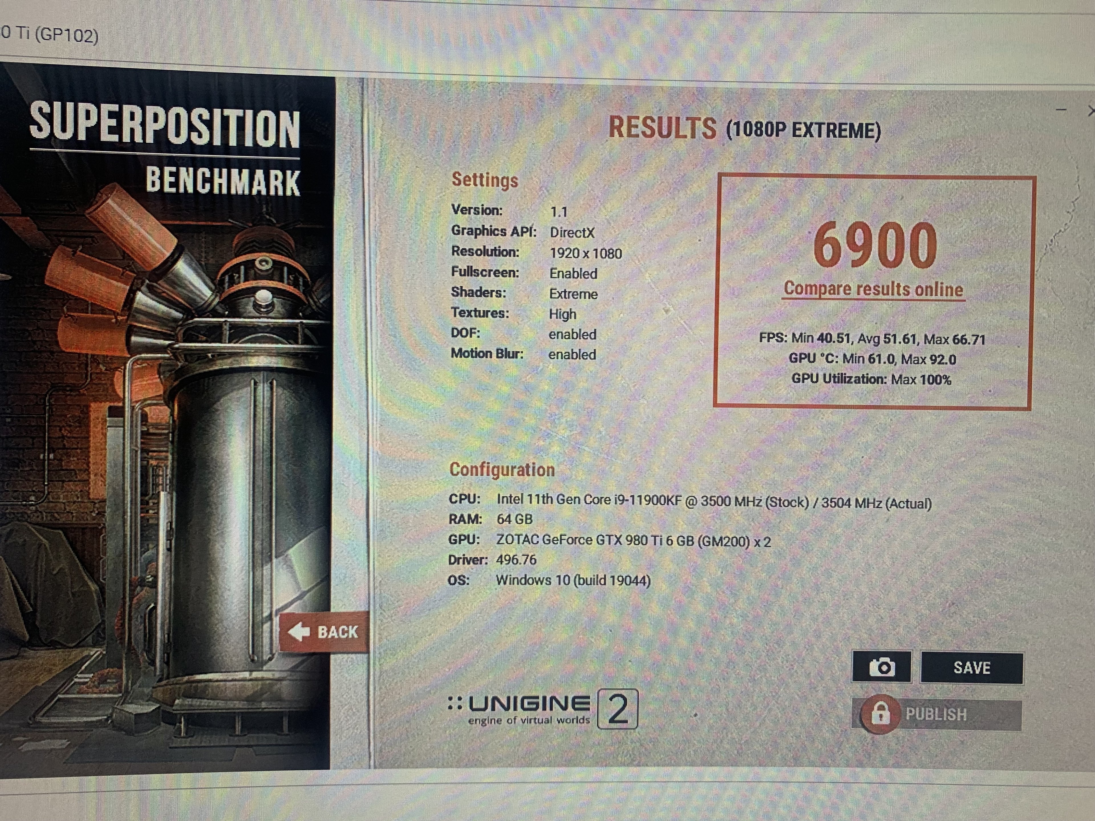

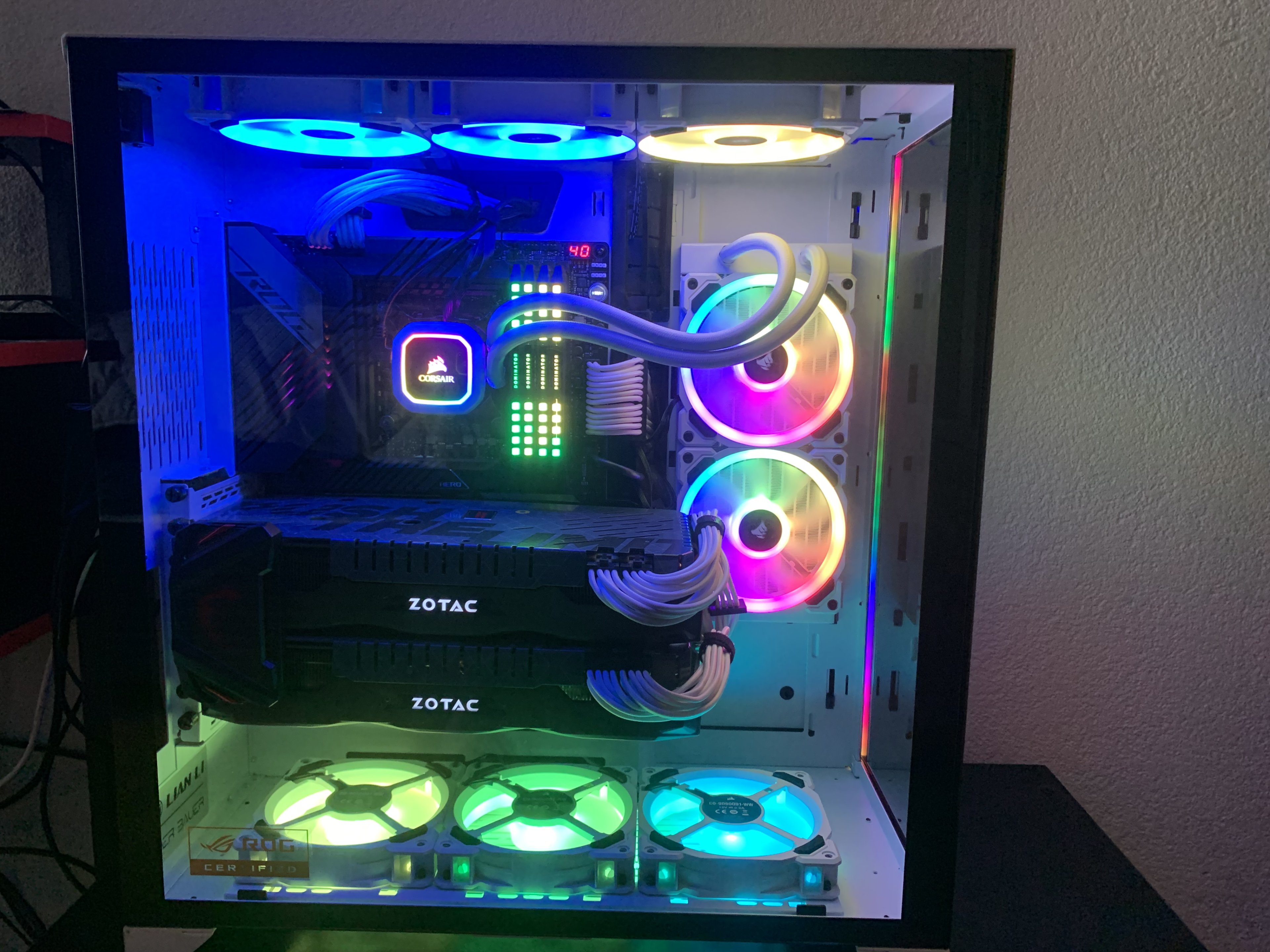

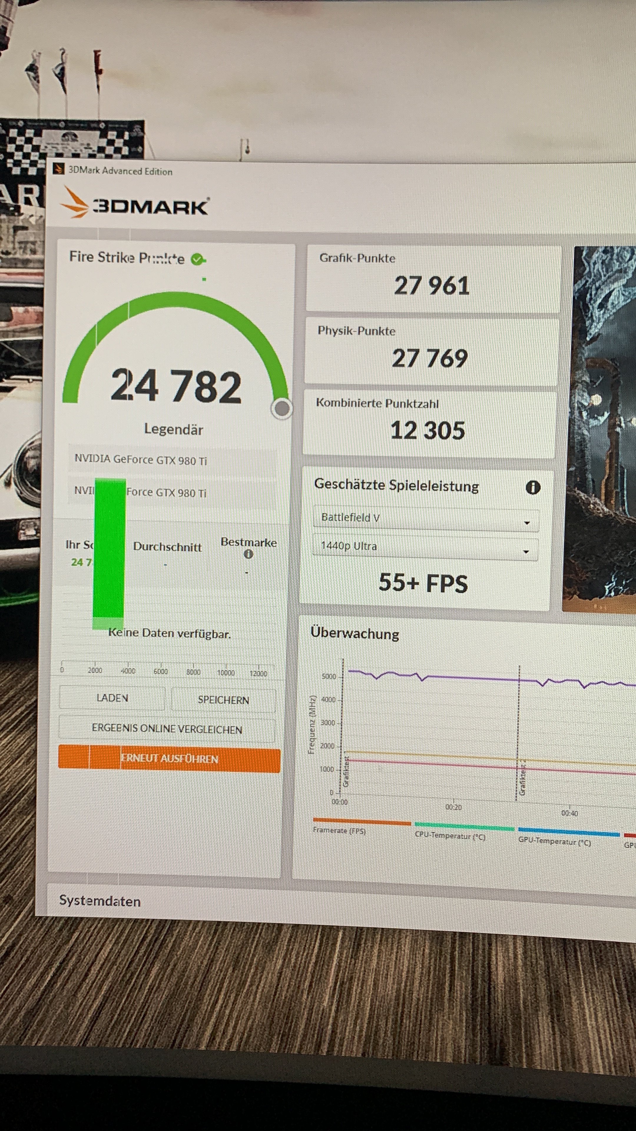

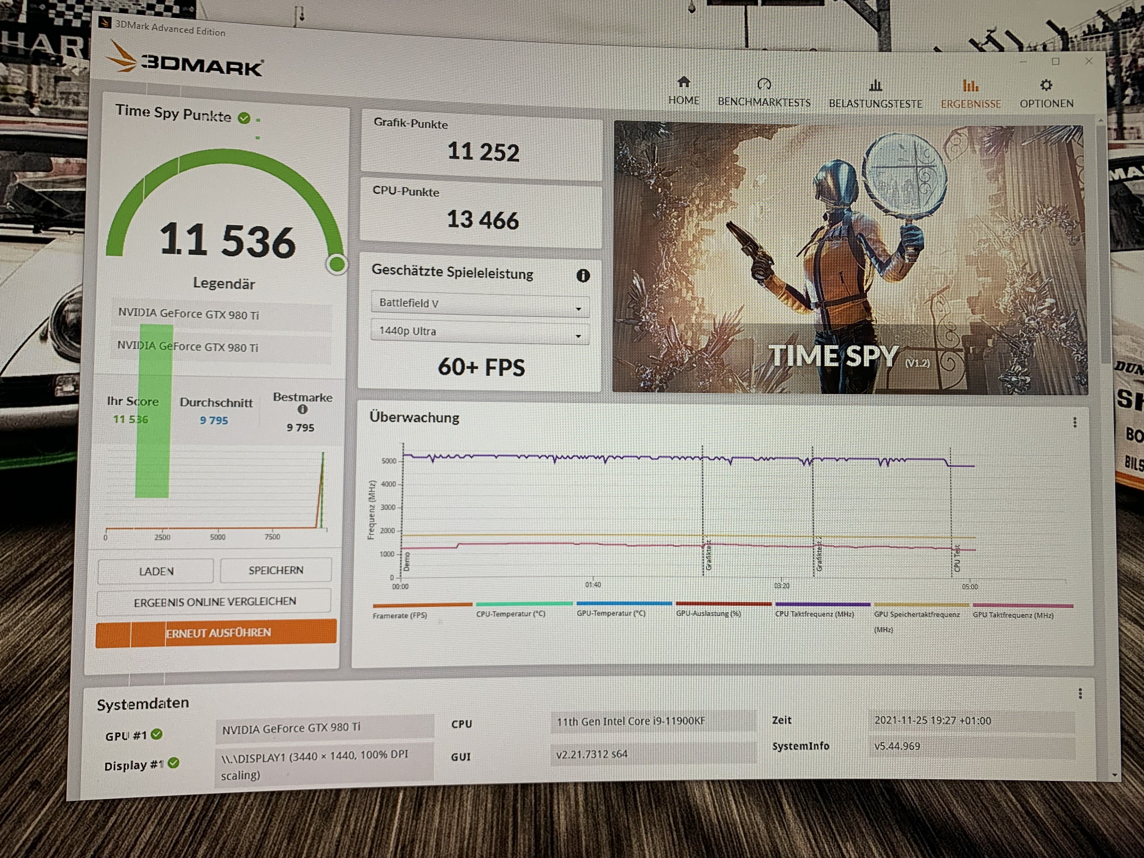

So hier mal 2 Benchmarks:)
ach ja Crysis 1 läuft wunderbar mit beiden karten aber Forza 5 nutzt nur eine :)
