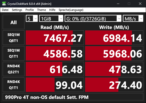

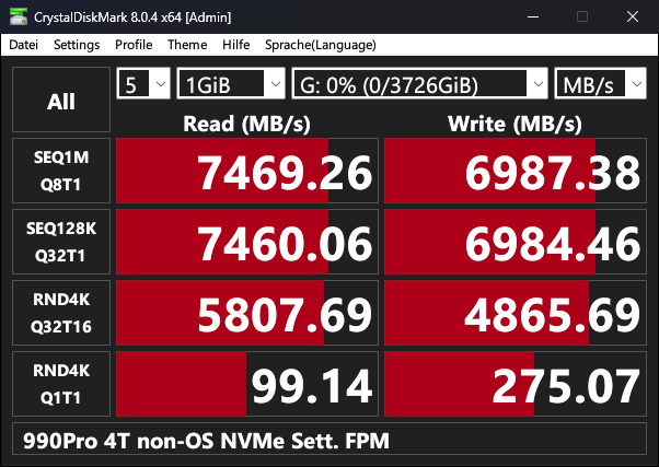

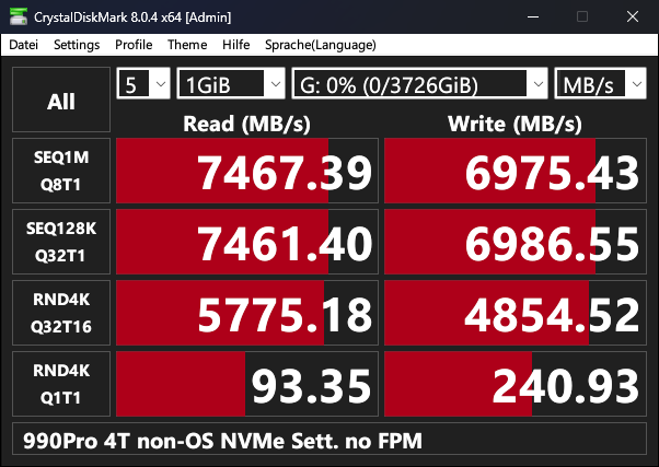

Performance-Gewinn ist aber nicht der Rede wert, Mehrverbrauch aber auch im Desktop vernachlässigbar, also kann man aktivieren, muss man aber nicht. Hier bei mir, links OHNE, rechts MIT:
Reaktionen: --Cyrus--
