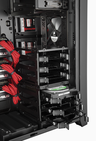

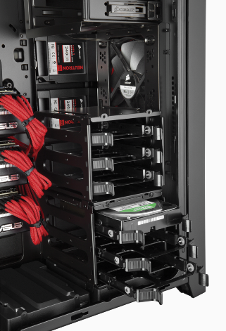

Ich meine schaut euch mal das Bild an. Ist ein Corsair. Der ganze Mist vorne vor den Lüftern sorgt nur für eines schlechten Flow sonst nichts. SSD und HDD anders verbauen/basteln damit der Flow besser wird. Die ganzen Schächte verhindern mehr als das sie was nützen.
