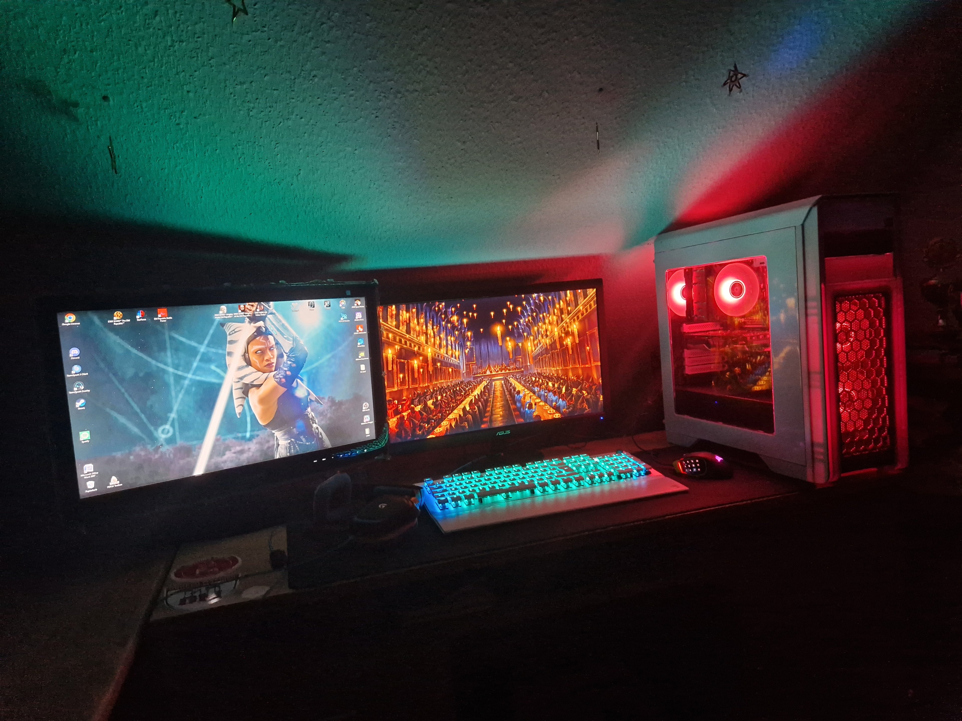

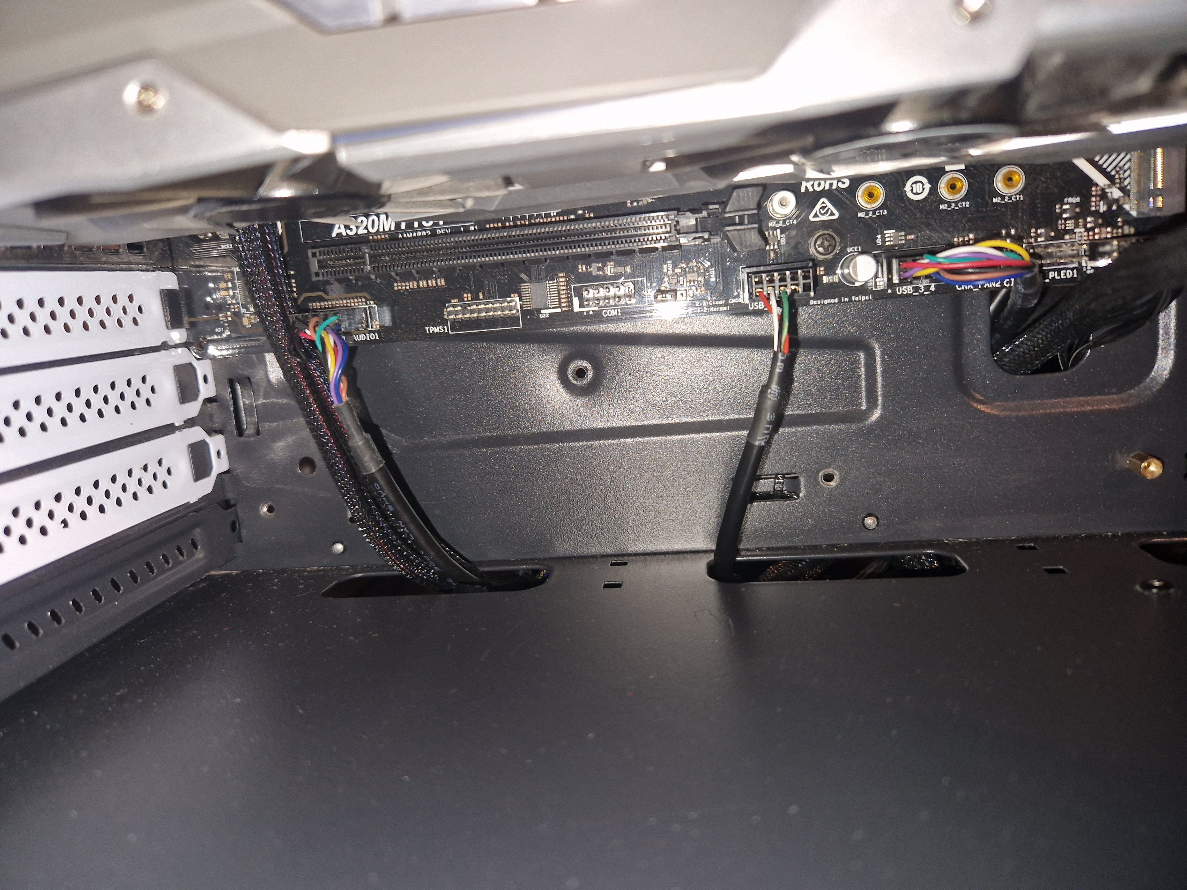

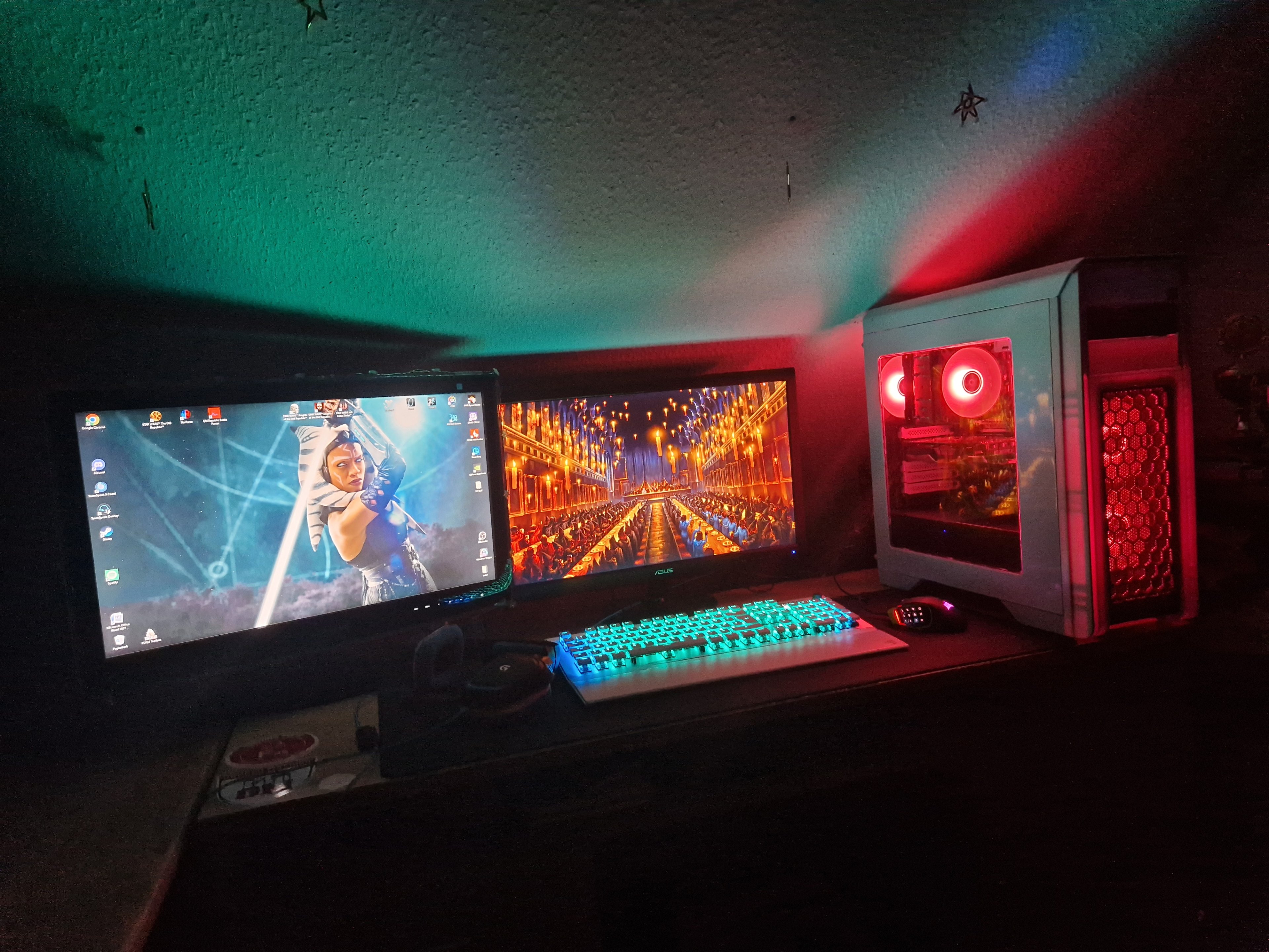

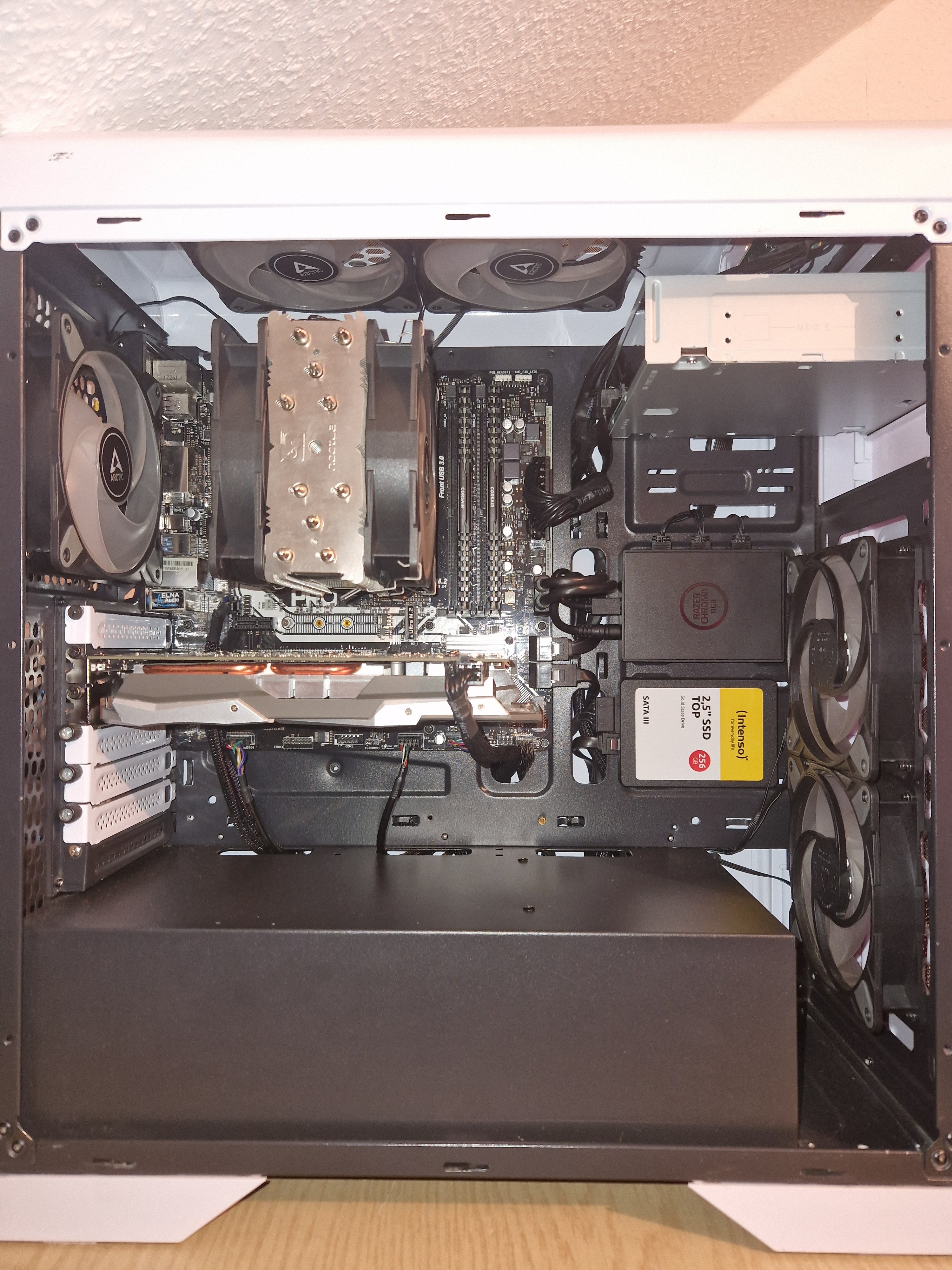

Update: nachdem ich wie gesagt sowohl bei den Lüftern als auch bei der Steuerung Glück hatte, sie günstig zu bekommen (insbesondere bei den Lüftern, das war der absolute Zufall, dass jemand gerade genau die Anzahl, die ich brauchte, zu einem wirklich günstigen Preis in einer Marketplace-Gruppe angeboten hat), habe ich mittlerweile alles verbaut. War ein bisschen knifflig mit den ganzen Kabeln, dass es auch wirklich ordentlich aussieht, aber am Ende hat die Geduld gelohnt. Rein vom Aussehen her würde ich mir die Arctic Lüfter glaube ich nicht für den Neupreis holen, ich finde einfach da fehlt außen noch was an Beleuchtung, aber von der Leistung als Lüfter bin ich wirklich begeistert. Super ruhig und stark. Beim Start laufen sie einmal auf voller Leistung an, das ist dann wirklich laut, aber selbst beim Stresstest waren sie nur bei ~1100 rpm, also hörbar, aber wirklich nicht laut, ohne dass ich die Lüfterkurve angepasst hätte, und trotzdem bleibt alles etwas kühler als mit meinem noname Lüftern auf voller Leistung zuvor. Jetzt muss ich nur noch herum experimentieren, welche RGB Effekte mir am besten gefallen und zu meinen anderen Geräten passen 😂 die Chroma Steuerung ist echt Klasse, nur micro-USB und Molex finde ich ein bisschen outdated für den original-Preis. Und das USB-Kabel ist das nächste wunderschöne schwarze Kabel, das am Ende kunterbunt ist. Sieht man zum Glück unter der Graka nicht sonderlich, aber es nervt wirklich, was denken sich die Hersteller dabei 🤦🏻‍♀️
Danke nochmal allen für die Beratung 🙏

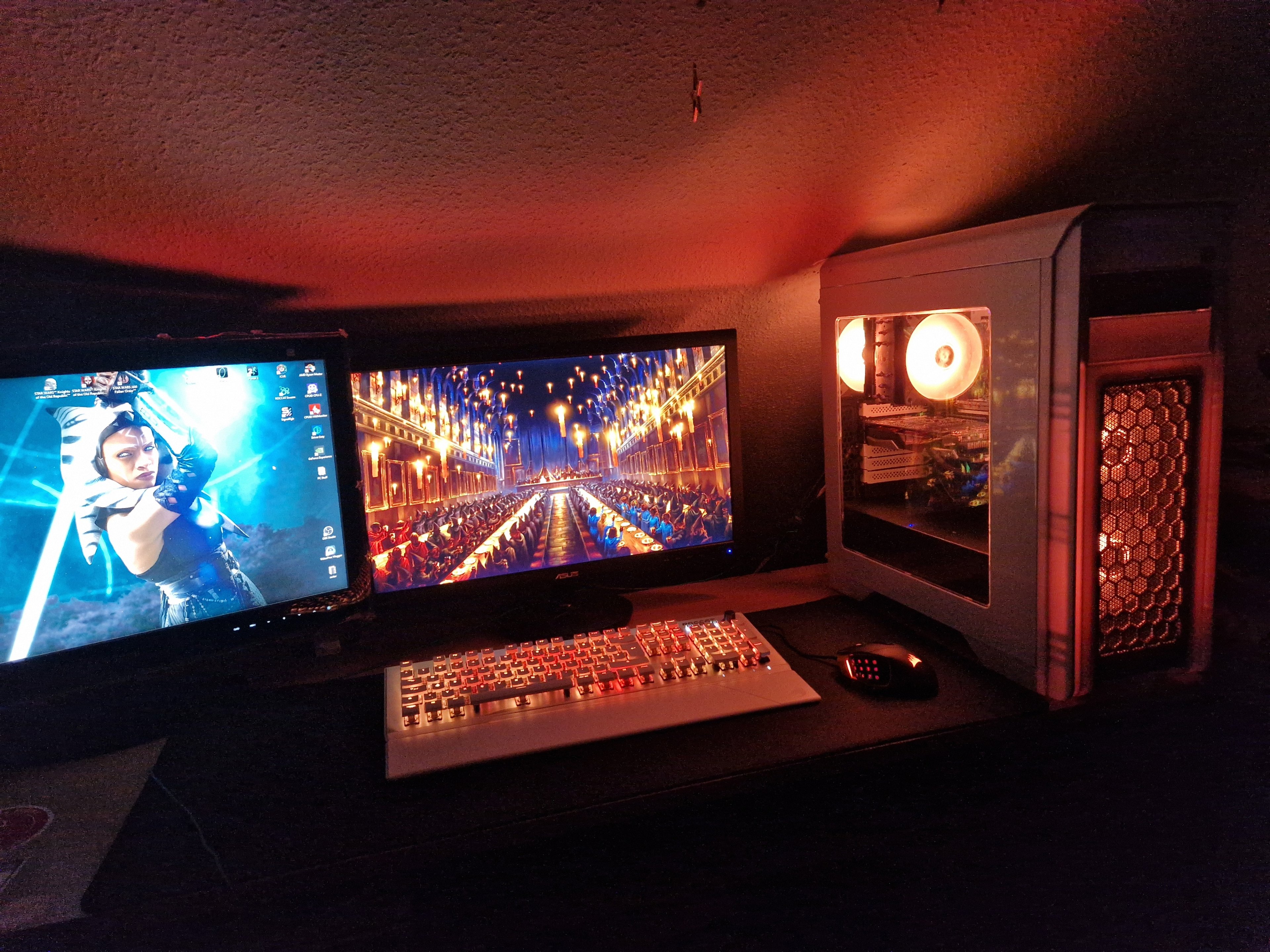

Ich weiß nicht genau, auf welche Produkte von Action du hinaus willst und was davon ich brauchen sollte, auf der Website jedenfalls haben die nur Lampen, die mit Chroma kompatibel sein sollten. Das einzige, was ich allgemein vielleicht noch ganz nett fände, ist eine RGB leiste, unten auf dem Sockel im Gehäuse.
So oder so habe ich Razer Synapse jetzt zum Teufel gejagt. Das Programm und die begrenzten Möglichkeiten (zumindest für Lüfter) haben mir den letzten Nerv geraubt. Ich benutze jetzt Signal RGB und kann damit sogar einheitliche Effekte für meine Lüfter, Maus und Tastatur, alles von verschiedenen Herstellern, nutzen, das ist perfekt. Jetzt muss ich nicht mehr schauen, was zusammen passt, sondern es ist komplett einheitlich ❤️
Das einzige, was noch ein bisschen nervt, ist, dass ich dafür bei der Tastatur die Einstellung auf Dauerbeleuchtung und dann schwarz/aus stellen muss. Leider speichert die Tastatur nur genau die Effekte "Welle" und "Dauerbeleuchtung", was heißt, meine Tastatur leuchtet nicht mehr im Default Modus beim Start des PCs (im Gegensatz zu den Lüftern und der Maus), bis das RGB Programm geladen ist, sondern ist bis dahin "aus", weil das ja der gewählte Effekt ist. Das ärgert mich ein wenig, weil gerade die Tastatur das schönste auf meinem Schreibtisch ist. Aber mit allen anderen Effekten schaffe ich es leider nicht und Swarm nicht zu benutzen, ist selbstverständlich keine Alternative. Da ist iCue jedenfalls deutlich weiter vorne, da kann ich einfach die Beleuchtung ausschalten und bis das geladen ist, leuchtet die Maus halt im default. Wobei ich da auch einen kurzen Gap hab, weil der Bums schneller lädt als Signal 😂
