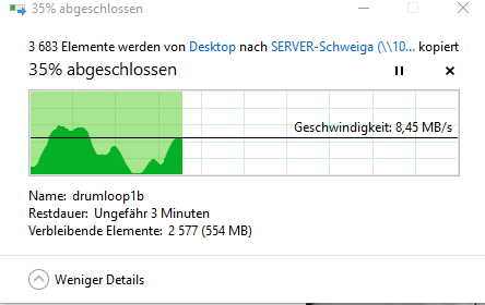

aber wenn ich aufs nas kopiere oder was runternehm hab ich so 10 mb

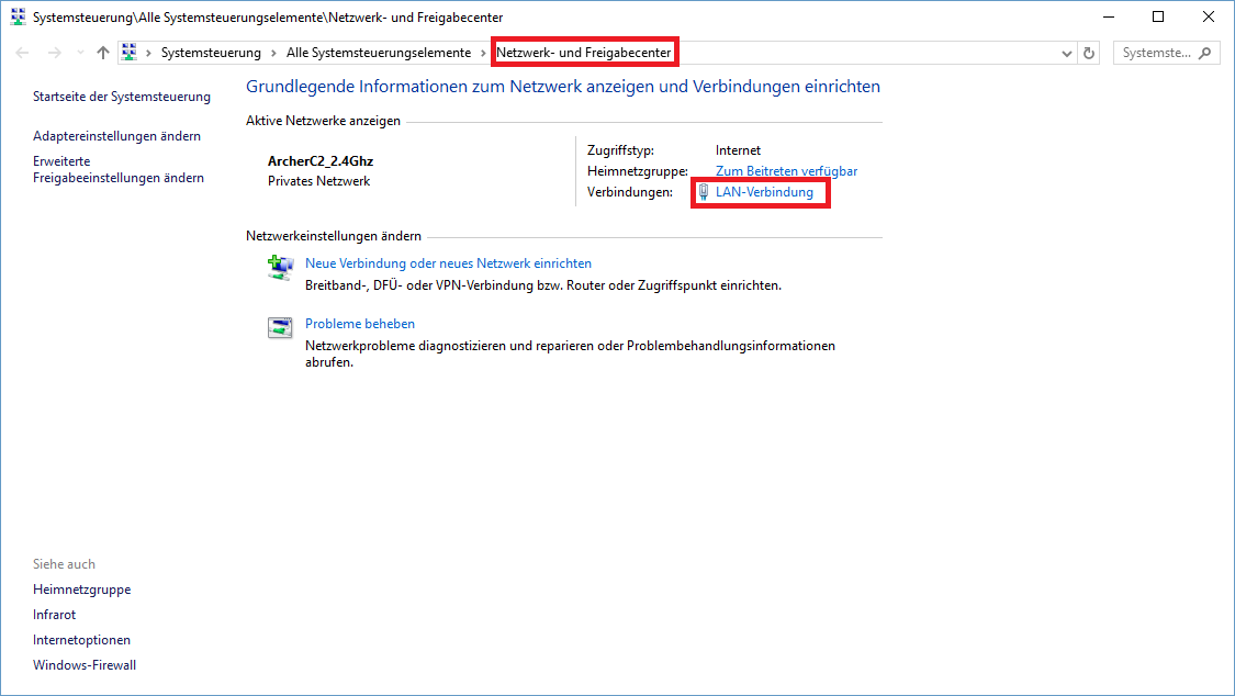

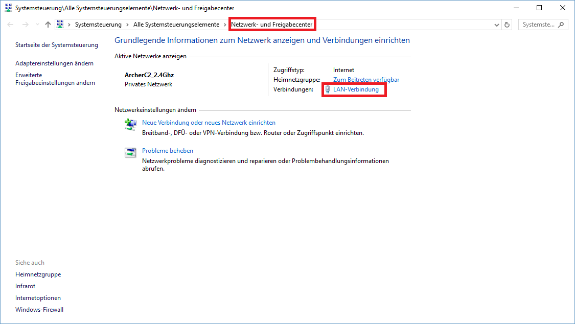

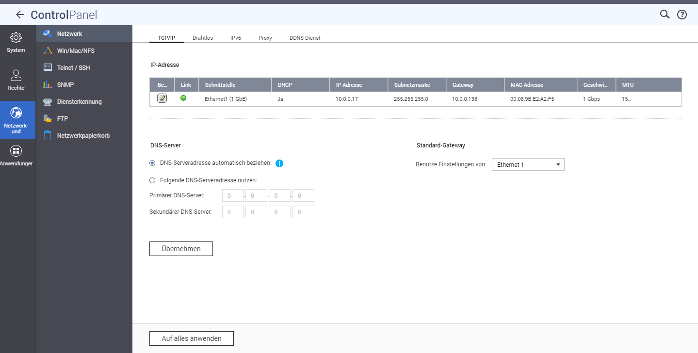

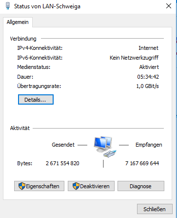

Zeigen die PCs und die NAS denn an, dass sie mit Gigabit verbunden sind?
1&1 Festnetz

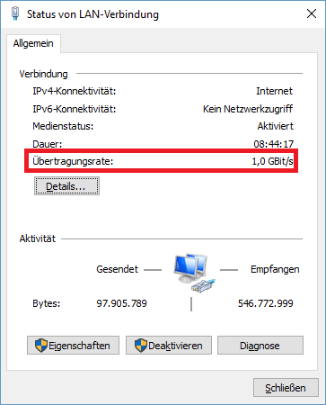

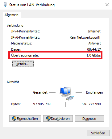

Bei Windows findet man das im Netzwerk- und Freigabecenter.
ja...zeigt mir das gleiche an wie du =)
hab zum testen so ne 1 GB win rar file gedownloaded...

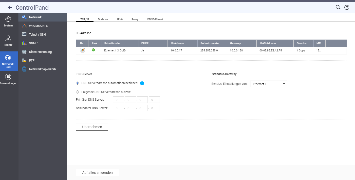

Dann wurde schonmal ne GBit Verbindung zwischen PC und Switch aufgebaut. Nun prüfe das NAS.
Probier es mal nur mit einer einzelnen großen Datei, bspw. irgendeiner Windows ISO. Wie sieht es dann mit der Geschwindigkeit aus?
Der Netzwerk-Link zw. NAS-Switch & PC-Switch sieht auf den ersten Blick ok aus; mglw. ist hier eine Festplatte der Flaschenhals bei vielen kleinen Dateien. Die großen Schwankungen in der Datenübertragung (viele Berge und Täler) deuten jedenfalls darauf hin, dass die momentane Netzwerkgeschwindigkeit nicht ausgereizt wird.
die festplatte hatte aber im pc und im externen gehäuse um die 80 megabyte die sekunde....also kanns ja nicht an der festplatte liegen.
