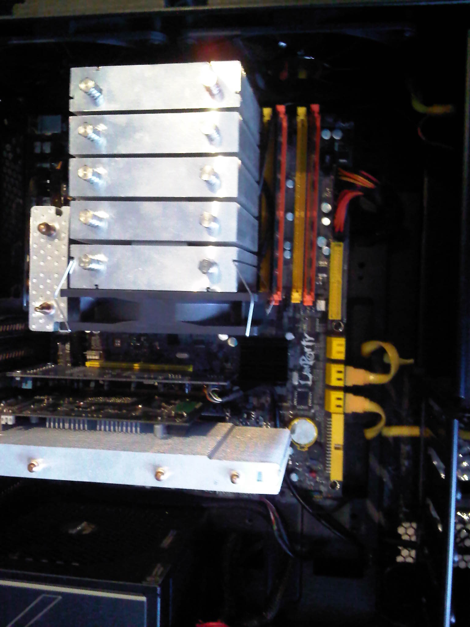

Ich kann mein komplettes System mit einem Noiseblocker BlackSilentPro bei 400U kühlen. Wärme von Grafikkarte, Chipsatz& Netzteil sowie Prozessor muss dieser bewältigen.
Reicht im Idl für eine Prozessortemperatur unter 40°C, mein X2 4000+ hat auch 65 Watt TDP.
& meiner Meinung nach ist ein Lüfter bei 700U heraus zu hören, ab ~600U fange ich an meinen Lüfter war zu nehmen. Das natürlich nur wenn draußen die Eule ruhe gibt und gerade kein Auto vor bei fährt... Aber es ja ums Prinzip. :P
