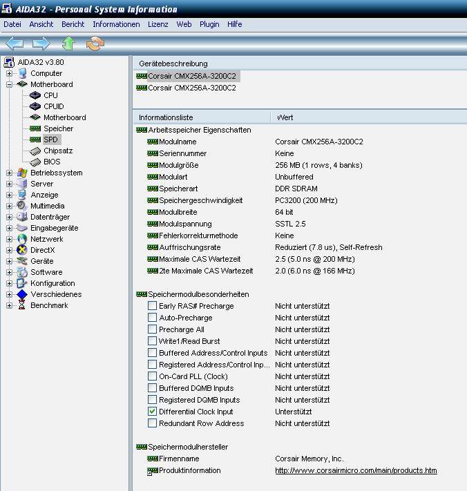

Nimm Dir mal AIDA zur Hand, dort auf SPD gehen und nachsehen wie sich der Speicher bei welchem Takt verhält . Siehe Bild.
Hier:
2,5 @ 200 Mhz und 2,0 @ 166 Mhz FSB, nun weißt Du doch wie Du sie einstellen mußt.
wenn du trotzdem einen FSB von 200Mhz haben möchtest, und auch auf 200Mhz speichertakt nicht verzichten möchtest, dann solltest du auch den Vdimm ein wenig erhöhen. Zudem kann es sein, das die Riegel nicht mit 2-3-2-6 timings gut auskommen. auch schon mal mit 2-2-2-6 oder mit 2-3-3-6 timings versucht??ich habe die LL speicher von corsair, und sie laufen mit 2-2-2-5 timings bei 200mhz speichertakt. sicherheitshalber habe ich auch den Vdimm um eine Stufe erhöht. es dürfte eigentlich keine probleme geben.
