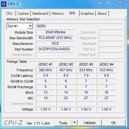

Du mischt einmal die alten OCZ 2*4GB 1600MHz mit 7-7-7-24 1,7V
mit den neuen Crucial 2*4GB 1600MHz mit 9-9-9-24 1,5V
Was sagt denn CPU-Z beim alten RAM von OCZ zu den Einstellungen im SPD. Sind da Timings mit CL9 bei 1,5V VDIMM hinterlegt?
Dann bau mal den alten OCZ-RAM entsprechend den Vorgaben im Handbuch ein und stelle im UEFI/ BIOS 1600MHz RAM-Takt mit 9-9-9-24 und 1,5V VDIMM ein, abspeichern und ins Windows booten lassen.
Und nun arbeite einige Zeit damit bzw. belaste das System mit speicherlastigen Anwendungen.
Funktioniert das einwandfrei und problemlos nun den neuen Crucial-RAM in die nun noch beiden freien Steckplätze stecken. PC starten und ins Windows boote. Auch hier nun wiedr das System belasten bzw. speicherlastige Anwendungen starten.
