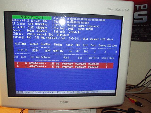

Kann auch der RAM sein. Wenn möglich mal anderen testen oder den aktuellen mit memtest (-> meine Sig) testen.
also im mom sieht es so aus
wenn ich das richtig sehe ein Fehler gefunden
tst 6
Pass 138,8MB
error bits 0002000
und der rest failadress und wirre Zahlen
es ist rot makiert, also doch der Ram oder?
ich werde wenn der Test beendet ist mal die timings auf standart stellen und versuchen neu zu booten, kann es denn sein das wenn sie zu scharf eingestellt sind sowas passiert?
Wenn das auch nicht klappt versuche ich jeweils mit einem zu starten und dannach nochmal den Test durchzuführen.
Noch eine frage, kann es sein das wenn ich den PC einfach hinten am netzstecker ausschalte ich den Ram oder andere bauteile beschädigen kann?
das habe ich ein paar mal gemacht als die GRaka kein bild von sich gegeben hat.
gruß r0xus
edit so hab mal screen gemacht:
ich werde daraus nciht sehr schlau was genau das alles bedeutet
nochmal edit, zum schluss wuden es immer mehr errors ich habe den test dann abgebrochen.
ICh werde die Module dann am montag zurück schaffen
auch im einzelbetrieb startet das system nicht woraus ich schließe das beide defekt sind,
was ich nun unbedingt noch gerne wissen würde wie es auf einmal so kommen kann oder ob sie mit der Zeit defekt gegangen sind und jetzt halt zu viele fehler endstanden sind.

Hi,
rote Zeilen beim RAM-Test bedeuten immer Fehler. Das kann sowohl Hardware-Fehler sein als auch zu scharfe BIOS-Timings. Musst du halt testen.
Die ganze Prozedur mit einzelnen RAM-Steinen,langsamen Timings usw.
Ansonsten, wenn ich so sehe, wie da hantiert wird (Kontaktspray und mehrmaliges wackeln für ne Grafikausgabe, Rechner abrupt aus durch schwankendes Stromnetz) würd ich mal nachschauen, ob noch anderes beschädigt wurde. Gesund ist das sicher nicht.
Ansonsten dokterst du nur überall rum und kriegst das Ding nie stabil.

Der Memtest gestern wurde immer schlimmer 6 Error davon über 1/4 des rams beschädigt.
Ich habe auch schon jeden einzelnen Riegel getestet und die timings stark entschärft. Ohne Erfolg, ich werde es nun so machen das ich morgen zum arlt gehe mir meinen einen riegel umtausche den ich dort gekauft habe und gleich einen neuen 1GB kaufe.
