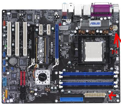

P4 Stecker drin? :D
So ein 4 Poliger kleiner Stecker der am netzteil hängt (Viereckig). Der muss auch auf dem Mainboard gesteckt werden!

Dort gehört der Anschluss hin :D
Edit: Hier steht nichts.
