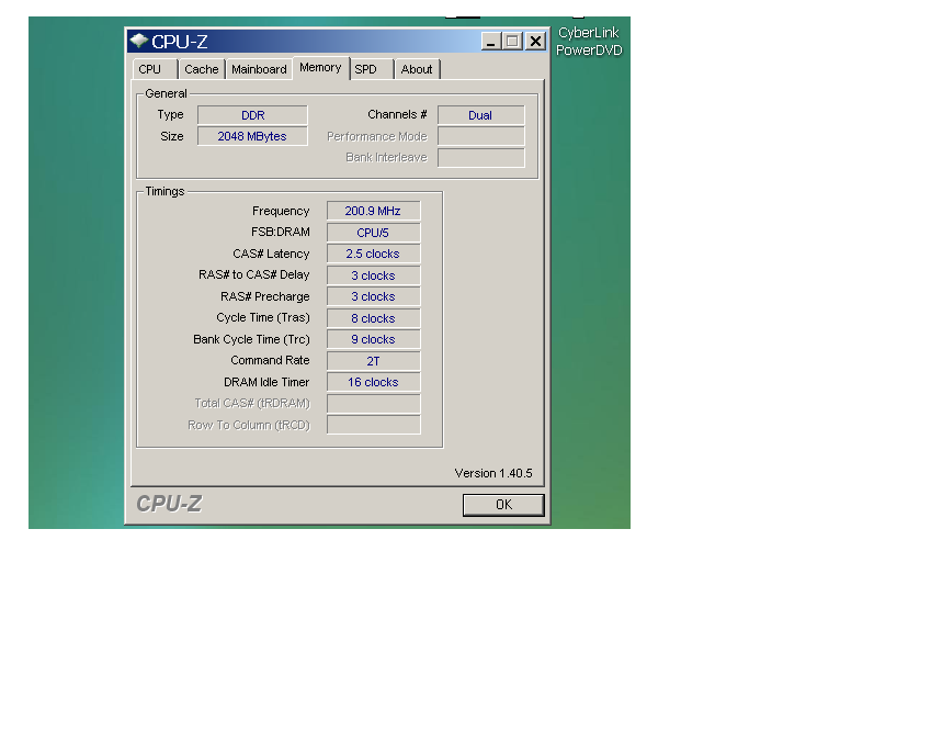

Also, normalerweise sollten die Riegel mit 2,5-3-3-8 2T problemlos laufen. Auch CommandRate 1T müsste eigentlich möglich sein. Wenn die Riegel im Einzelbetrieb den Memtest86+ Durchlauf nicht bestehen, dann wäre das für mich auch ein Reklamationsfall.
