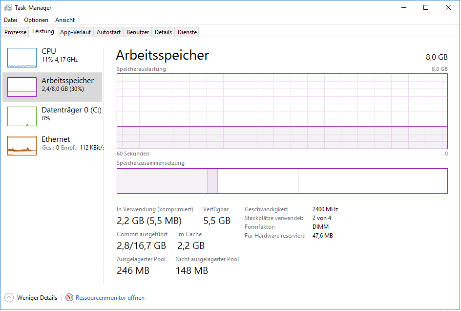

Das ist jetzt zwar nur ein Screenshot aus dem Netz.
Auf was sollte man beim Arbeitsspeicher achten?
Dass die 2,2 GB und die 246 MB nicht den gesammten Speicher belegen?
Also die ersten 2 Flächen unten im Balken?
Wie wichtig ist der 3. Bereich?
Der mit dem einzelnen Strich beendet wird?
Solange bei "verfügbar" noch mehrere GB stehen is alles easy.
Wenn "verfügbar" niedrig wird, aber "im Cache" noch hoch ist ist das auch noch kein Problem, aber grundsätzlich könnte man anfangen über mehr RAM nachzudenken.
Wenn "verfügbar" und "im Cache" niedrig sind wirds höchste Zeit für mehr RAM.
Die unteren beiden Werte sollten im Megabyte Bereich bleiben.
