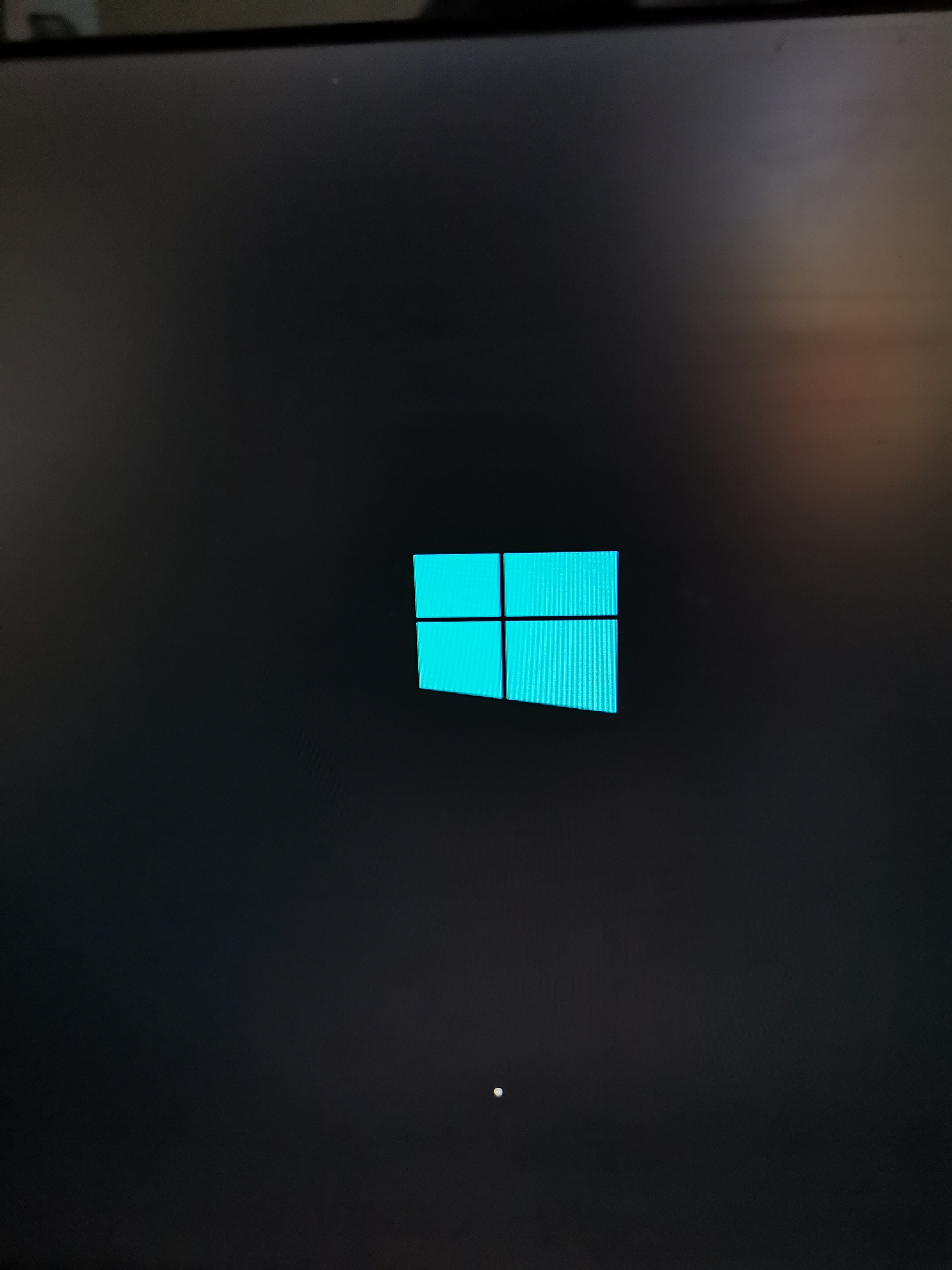

Kennt einer diesen Fehler? Logo wird abgeschnitten, Windows bootet nicht weiter und startet nach ca. 20s neu.
Beim dritten Versuch geht Windows automatisch in die Automatische Reparatur.
Ist nicht immer, und wenn, dann hilft kein Neustart.
Ist seit etwa 2 Wochen so. Habe am Wochenende schon Windows neu installiert, aber ohne Erfolg.
In der Ereignisanzeige stand nur D-COM.
Habe heute neue SSD eingebaut und Windows erneut installiert.
Sobald Radeon Adrenalin installiert ist kommt der Fehler.
Wenn der PC aber mal bootet, kann ich problemlos zocken.
Also liegt es ja eigentlich nicht an der Grafikkarte, oder?
Das Problem nervt inzwischen tierisch.
Vielleicht hat jemand Tipps. Danke.
Gruß Thorsten
Schreib mal deine Komponenten auf aber genau welche Hersteller usw.
Was hast im Bios eingestellt?
Was hast bis jetzt gemacht also welche Test?
Überprüf sicherheitshalber mal ob die Grafikkarte korrekt im Slot (vermutlich PCI-Express) sitzt. Außerdem prüfen, sofern vorhanden, ob das 6-/8-PIN-Kabel des Netzteils im dafür vorgesehenen Anschluss der Grafikkarte richtig eingesteckt ist.
