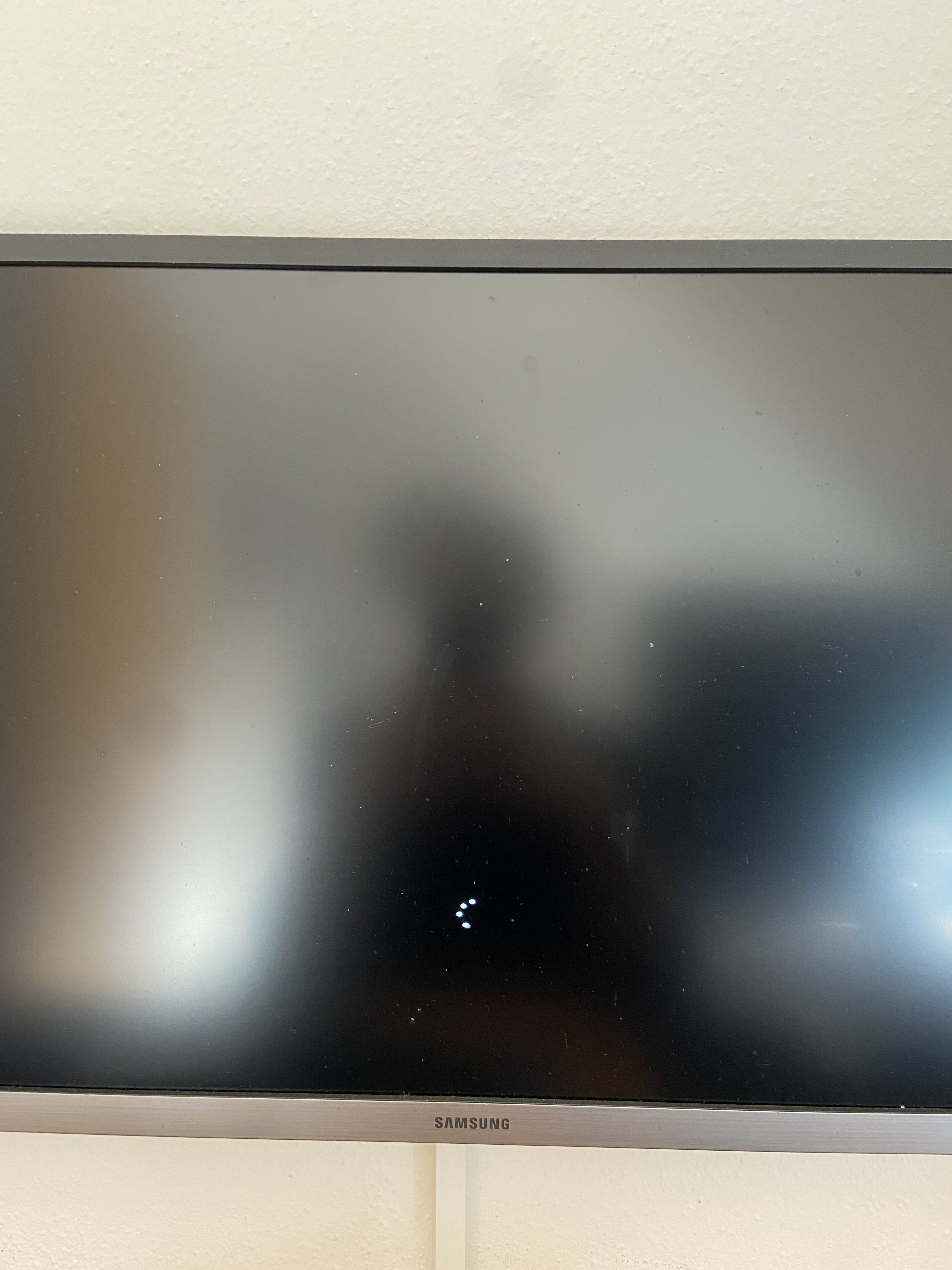

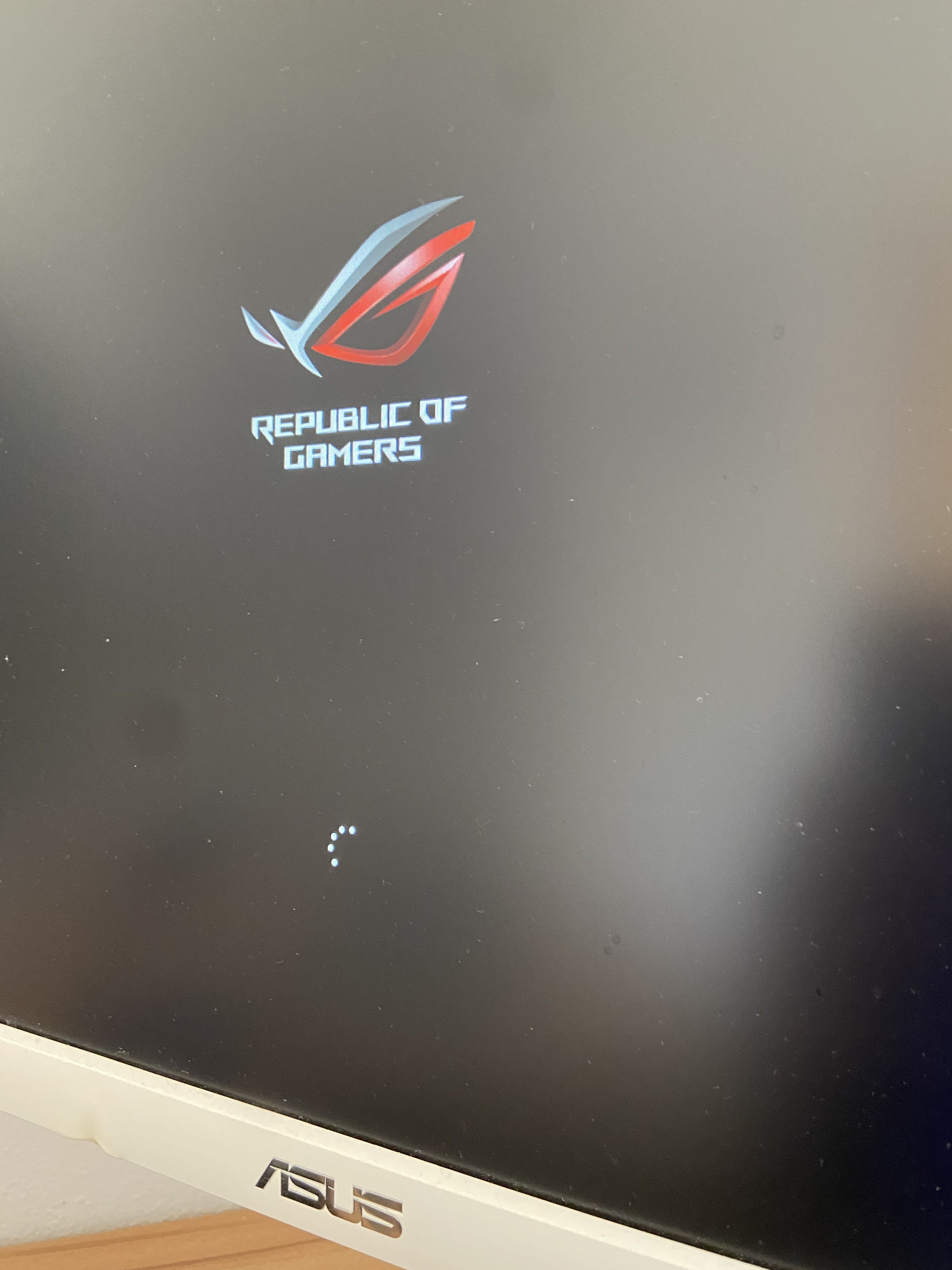

Hallo zusammen, ich habe mein altes PC System mit einem neuen Mainboard, neuen CPU, neue GraKa und einer neuen Festplatte aufgerüstet. (Davor Msi Mainboard,i7-6700K, Rx480, norm. SSD). Netzteil, Gehäuse(Lüfter) + RAM habe ich erstmal übernommen. Als ich dann kompllet from scratch Windows auf der neuen m.2 Festplatte installiert hatte (alte nicht mehr angeschlossen) ging alles erstmal problemlos. Als ich meinen PC dann nach langem Einrichten und Herunterladen der ersten Spiele heruntergefahren habe und ihn später erneut hochfahren wollte frierte der PC ein mit dem ROG Mainboard Logo und darunter der Windows Loadingkreis mit den Punkten auf dem Bildschirm. Seither bin ich kurz nach dem ersten auftreten einmal in Windows durch das Reperationstool gekommen, wo dann auch alles Tadellos funktionierte ( habe den PC erneut relativ lange laufen lassen und unter Vollast benutzt, keine Probleme, Temperaturen alle super) und ich dachte damit wäre es erledigt gewesen. Am nächsten Tag (Dienstag) bootete Windows wieder nicht und es friert an der selben Stelle ein (Ich lade ein Bild hoch). Ins Bios komme ich und alle 3 mal neu Starten kommt der blaue Windows Screen mit den Reparaturoptionen. Hin und wieder kommt nachdem gefrorenen Bildschirm auch nur ein Black Screen oder ein weiterer Screen mit dem selben Ladekreis aber kein ROG Logo (zweites Bild im Anhang), kurz danach auch Black Screen. RAM Graka Netzteil waren alle schon bei meinem alten System im Einsatz und haben da keine Probleme gemacht.

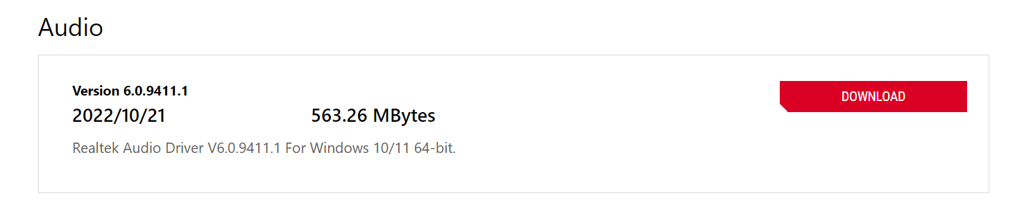

Die hast du auch installiert?

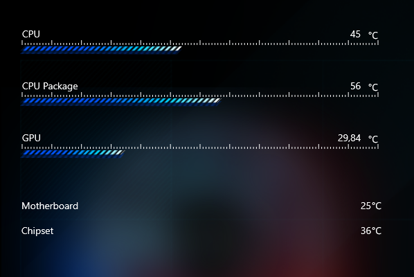

50 grad im uefi? wie is dein "delta" ? also wie warm ist deine bude ?
klingt für mich nach 10 grad zu viel. hab auch keinen 5000 amd.

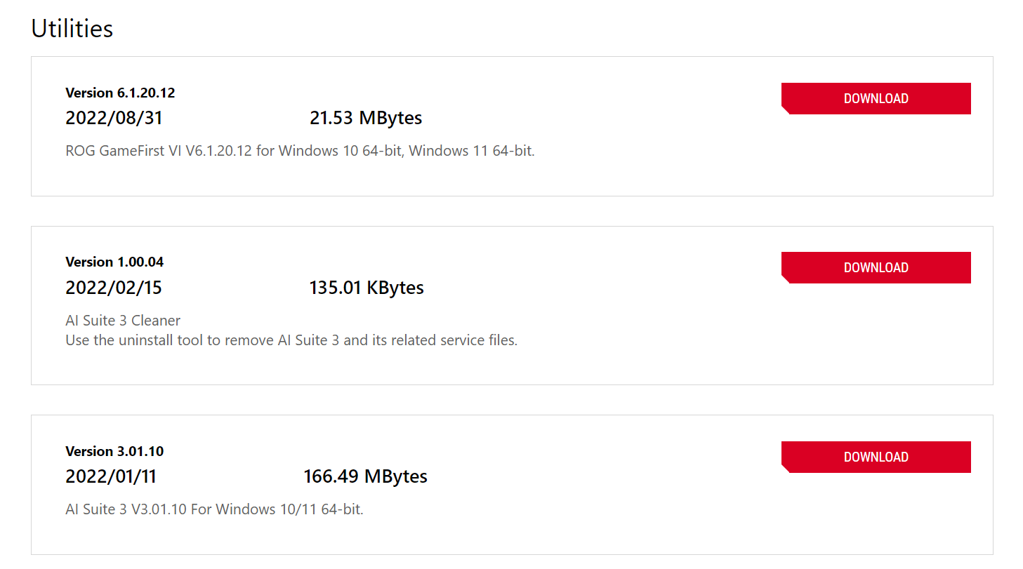

Müritzer schrieb:
Den Audio Treiber schon. Aber unter dem Reiter Utilities sind auch noch so Sachen wie WinRAR, Overwolf, AISuite ist wahrscheinlich ganz gut für die Lüftersteuerung aber diese Tools sind ja Hardware unspezifisch glaube ich

Ja neuer Ram steht auf jeden Fall auch an. RAMs sind im richtigen Slot. Das sind gerade die Temperaturen im Desktopbetrieb während hauptsächlich Chrome läuft und ich alle Treiber installiere, denke die müssten einigermaßen passen:

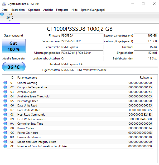

redjack1000 schrieb:
Crystaldiskinfo herunterladen, installieren und Screenshot in das Forum stellen.
Cu
redjack
Sieht ganz gut aus, an der SSD dürfte es nicht liegen.
