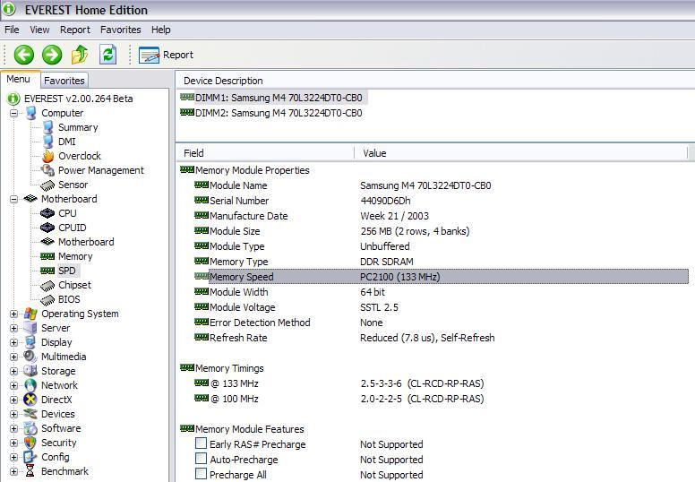

wie funktioniert dieses everest ding? muss ich da den pc mehrer stunden testen lassen oder so??

Everest ist ein Systemdiagnosetool, in dem dir alle Komponenten des PCs angezeigt werden.
Ansonsten: 1. Bitte keine Doppelposts! 2. Mach mal den Ebay-Link aus deiner Signatur weg, dagen ist unser Forum allergisch *hatschi*
Everest gibt es hier klick .

das es ein 333 ist, hab ich eigentlich eh schon erwähnt ...
aber wie auch schon erwähnt: hab es ja auch schon mit einem 400er probiert ...
Macht doch nichts. Viele der damaligen 200mhz Speicher waren auch nur selektierte 166mhz Chips.
Schaff dir erst mal eine stabile Grundlage mit 166mhz und geh in langsamen Schritten hoch. Wie gesagt Speicherspannung auf 2,9v Boardspannung auf 1,7v und die Timings auf 3-4-4-11.
Immer die Stabilität mit memtest ausprobieren. Wenn du schon dabei bist kannst du auch versuchen verschiedene Speicherbank Kombinatioen ausprobieren.
Mit ein wenig Glück sollten auch die 200mhz mit dem Speicher drin sein. :)
