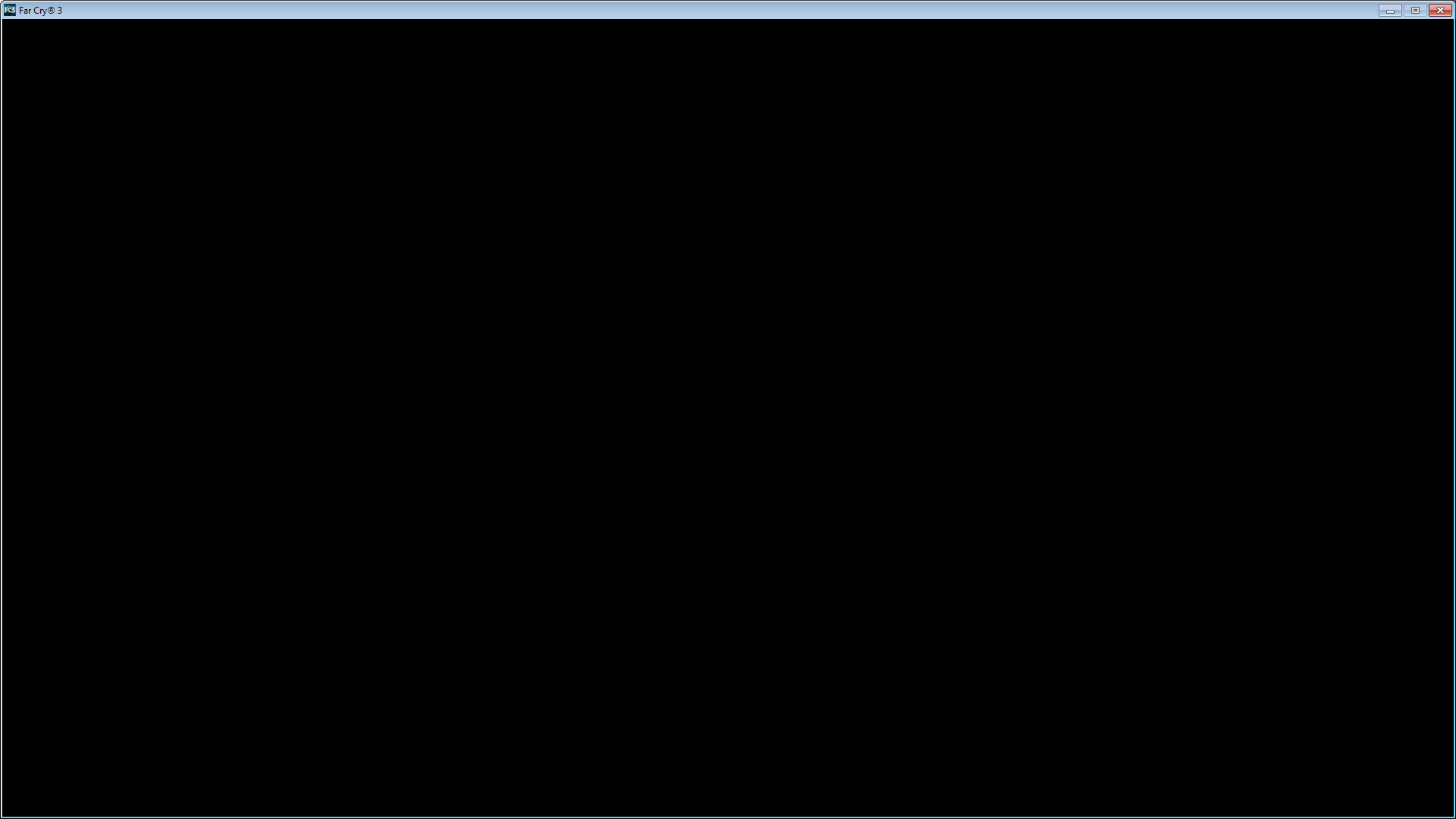

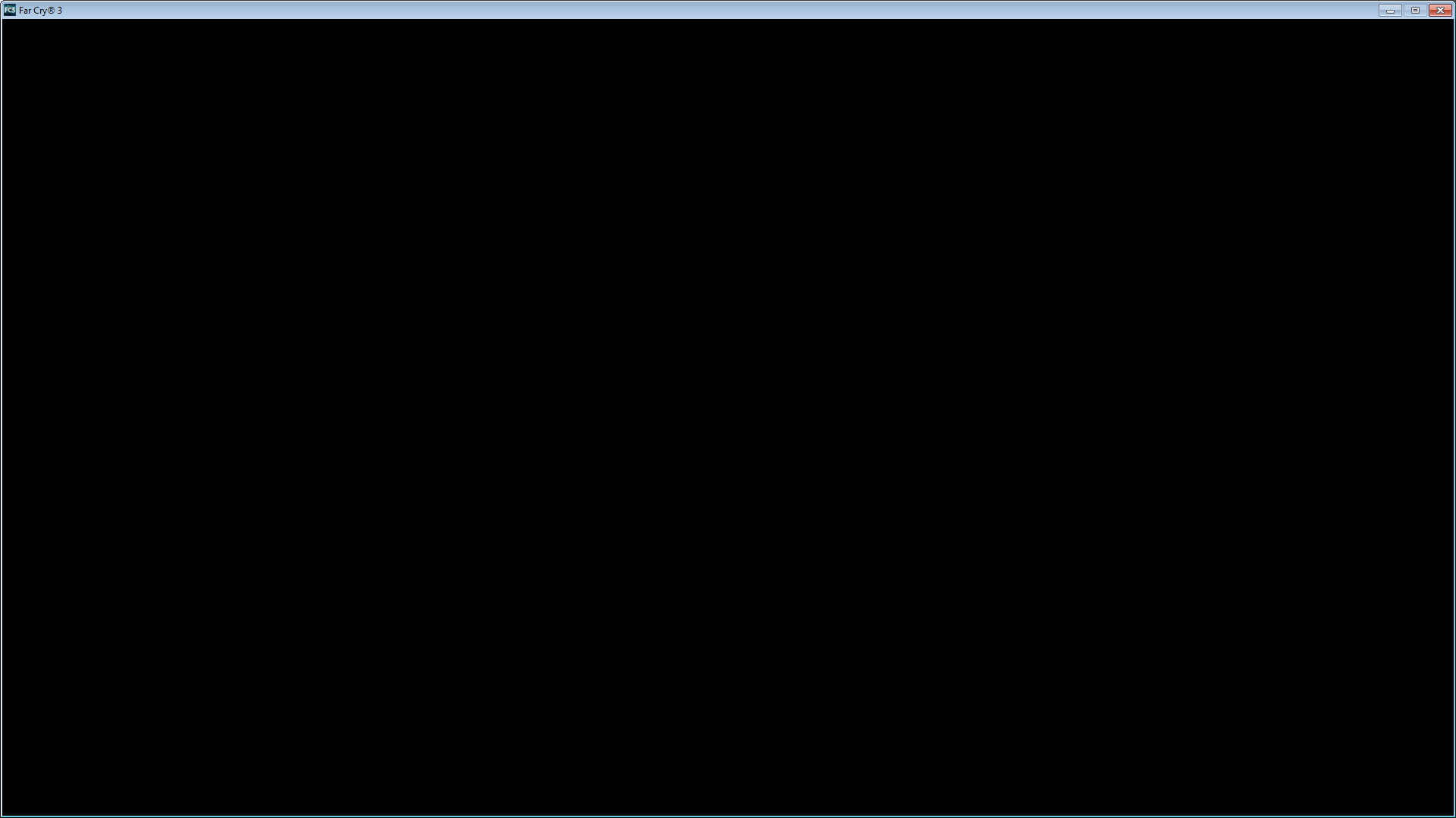

Mach doch mal einen Screenshot von den Ingame Video Settings. Da sind ein paar unauffällige leistungsfresser drin.

Komischerweise kommt nur das wenn ich Screenshot mache :rolleyes:
Sonst sind meine Einstellungen:
Auflösung 1080p
Vsync: aus
Max gpu framepuffer aus
breitbild letterbox: aus
DirectX : 9
DX Multithreading: hab ich nicht angezeigt O.o
MSAA: AUS
Alpha to coverage: erweitert
SSAO- methode: SSAO oder sowas :D aufjedenfall das niedrigste
Sichtfeld 73,1
