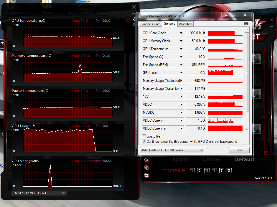

Da wo die werte runter gehen hab ich das Spiel minimiert darum fielen sie so schnell wieder.
