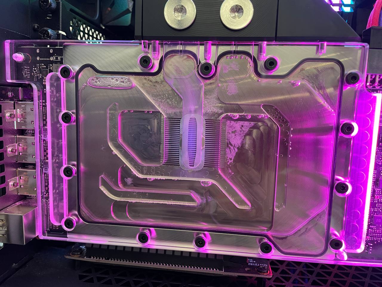

Moin,
Ich bin derzeit noch ein Neuling in der Thematik Custom Wasserkühlung.
Letztes Jahr habe ich mir meine erste zusammen gebaut, Anfang des Jahres, dann mit GPU Block erweitert.
Verbaut habe ich alle Komponenten von Corsair bis auf GPU-Block von EKWB.
Kühlflüssigkeit nutze ich auch von Corsair XL5 Clear.
Falls das wichtig ist, da dies meine erste WaKü ist habe ich alles mit Soft Tubes angeschlossen.
Verbaut ist dieser EKWB GPU-Block

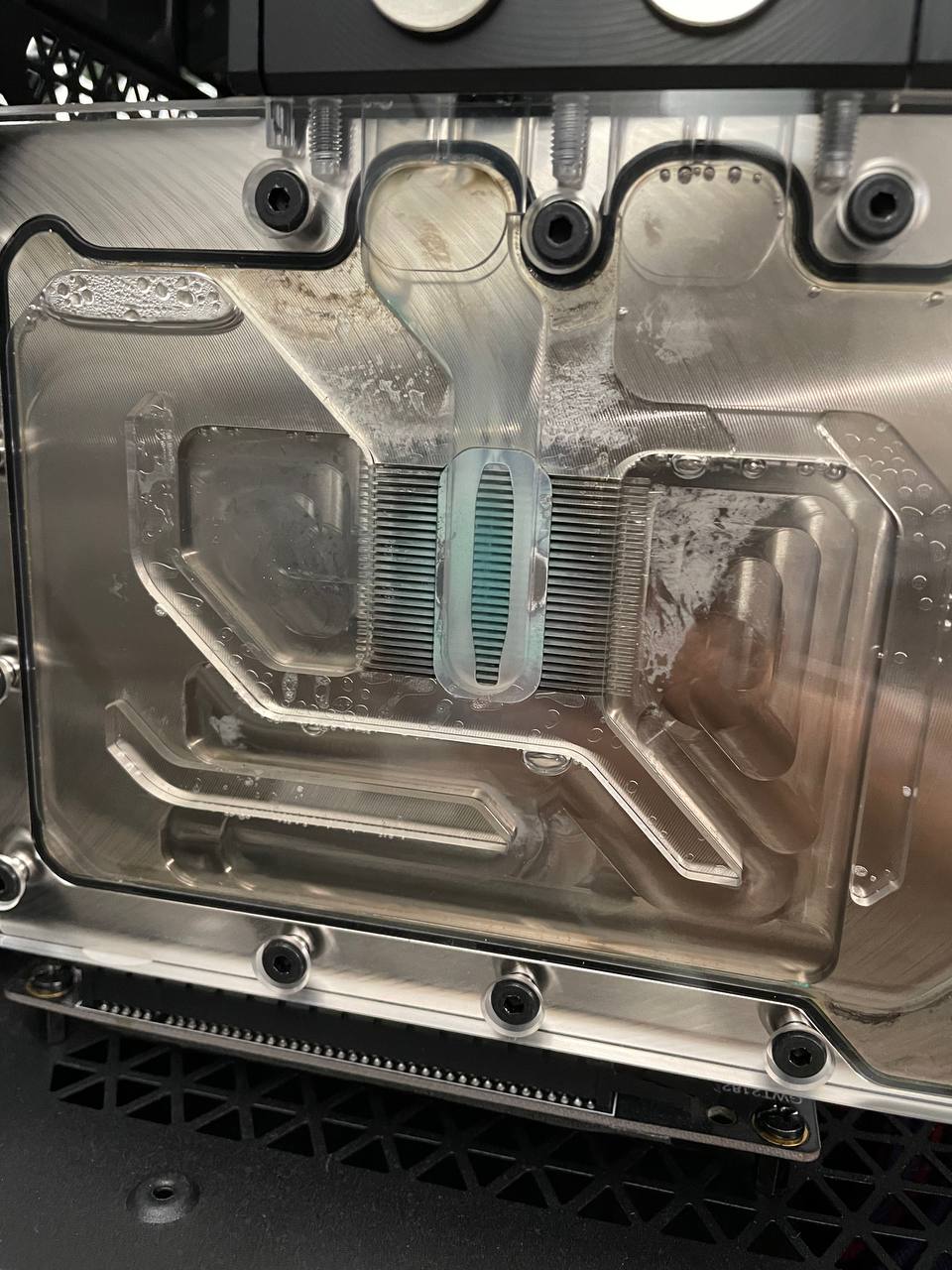

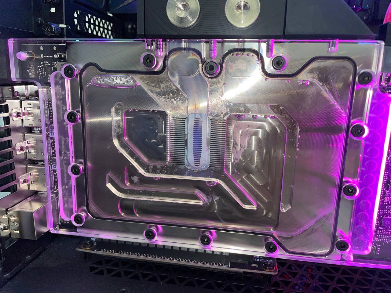

Nun zum Problem:
Am Rande sieht für mich aus wie leicht schwarze Verfärbungen (unten Rechts an der Gummi Dichtung)... keine Ahnung was das ist.
Kleinere Ablagerungen in der Nähe der Kühlfinnen.
Und was mich derzeit extrem stutzig macht das die Kühlfinnen sich blau verfärben.
Ablagerungen sind mir bekannt, je nachdem was man für Kühlflüssigkeit nimmt kommen diese und man muss auch hin und wieder denn Block reinigen.
Aber die blaue Verfärbung komm ich grad nicht klar. Wie kommt diese zustande? Liegts an der Kühlflüssigkeit? Oder kann das auch an der Qualität GPU-Block liegen?
Hat mir jemand einen Rat? Aufschrauben und mir das mal genauer Anschauen werde ich definitiv machen, aber dafür muss ich auch noch die Zeit finden.
Für eure Hilfe wäre ich Dankbar :)
Ach ja, an Wärmeleitpaste habe ich nicht gespart beim Auftragen (ich habs auch nicht übertrieben). Aber ich hab auch die Thermal Grizzly Kryonaut Extreme verwendet.
Gruß
HazeBaze

Was hast du für Mittel in deinem Wasser? Kann auch am GPU Block liegen.
Das ist gelöster Weichmacher.
Da du kaum Info zu deinem System, insbesondere zur Wasserkühlung gibst, ist alles weitere Rätzelraten. Wir wissen das deine WaKü von Corsair und dein GPU-Block von EK ist.
This.
Wahrscheinlich wird PVC Schlauch genutzt.
Und da die Wassertemperatur eher weniger unter 30 Grad ist, löst sich der Kram recht flott.
Wahrscheinlich ist dein schlauch auch schon "blind"?
Weichmacher lösen sich mit der Zeit uns bleiben in den feinen Strukturen hängen.
Um sowas vorzubeugen kann man Norpren Schlauch (Tygon, EK ZMT oder Aquacomputer je nach Durchmesser) nutzen.

HazeBaze schrieb:
Aber das die Tubes dann sich langsam "zersetzten" weil der Weichmacher nicht mitmacht.
Die Schläuche lösen sich nicht auf, es wird nur der Weichmacher gelöst. Wichtig ist aber, das du besonders den CPU Kühler reinigst und zwar auseinanderschrauben und dann mit ner Zahnbürste ran. Nur mit Durchspülen und Reinigungsmitteln bekommst du den Weichmacher nicht weg.
Wichtig ist nur, das man es weis. Das bildet so einen Schleim der gerne den CPU Kühler zusetzt, da der besonders feine Finnen aufweist.
Es gibt auch Schläuche ohne Weichmacher. Ich selber habe auch schon Hardtubes verwendet, mir war das Ganze aber zu unsicher uund zuviel Arbeit. Deswegen nutze ich wieder Schläuche.
Jemand oben hatte schon einige Schläuche empfohlen, es gibt von Alphacool auch einige Schläuche ohne Weichmacher. Die habe ich seit ca. 1 1/2 Jahren im Einsatz. Das Funktioniert auch ganz gut, nur schützt das nicht vor den "Blind" werden, nimm, wenn dann farbige Schläuche, ansonsten sehen die klaren Schläuche nach ca. 6 Monaten wie Nikotingelb aus.
Normalerweise halte ich mich aus den Verfärbungs-/Korrosionsthemen ja raus, weil ich kein Chemiker bin und es mehr Rätselraten als nochwas ist.
Nur hast du möglicherweise weit mehr Problemchen. Es sind nicht nur die blauen Ablagerungen im GPU-Block. Die sind übrigens keine Weichmacher. Weichmacher sind eher Schlieren und vor allem farblos. Alles, was Farbe hat, ist Korrosion bzw. eine chemische Reaktion zwischen Materialien im Kreislauf. Klar, jetzt kann die Beleuchtung täuschen und es sind doch Weichmacher. Ich würde da aber eher auf Probleme mit der Brühe tippen. Denn abseits davon gibt es da so ein paar Stellen im Block, vor allem am zweiten Bild gut sichtbar, wo die Nickelschicht sich scheinbar auflöst und dann sollten die Alarmglocken läuten. Das sollte bei deinem Materialmix eigentlich gar nicht passieren. Hast du ein Bild, wo man auch den CPU-Kühler einsehen kann?
Allgemein würde ich die Schuld natürlich auf die Brühe von Corsair schieben. Es gibt halt DP Ultra als das Kühlmittel schlechthin auf dem Markt, welches nur eine Schwäche hat, die sich gelegentlich an der Wasserkante im Agb zeigt.
Das dritte Bild ist ohne Beleuchtung :)
Bild vom CPU Block gibt es keines, aber wenn ich ohne Seitenfenster nahe an denn CPU Block schaue, dann sehe ich nur Ablagerungen und keine weitere Verfärbungen. Besser gesagt gar keine Verfärbung.
Alarmglocken hin oder her. Ich hab derzeit keine Zeit mich mit der WaKü zu beschäftigen.
Ich ziehe schon ohnehin so viele Projekte hinter mir her (und die WaKü steht derzeit hinten, weil das Problem mir auch spät aufgefallen ist), weil entweder am Samstag plötzlich ein GB gefeiert werden muss (Danke Family dass ihr immer einen Tag davor bescheid gebt) oder ich werde mal wieder plötzlich Krank (schon gute 30 Kranktage in diesem Jahr gesammelt ... irgendwann holt einen die Gesundheit ein und fickt dich weg)
Ich gebe derzeit mein bestes um schnellstmöglich die GPU auseinander zu schrauben, aber wahrscheinlich wird das übernächstes Wochenende passieren, weil das Thema mich extrem an denn Kragen geht ...
Nö, der Weichmacher ist bläulich. Es gibt ja verschiedene, in Schläuchen wird meistens Benzylbutylphthalat(BBP) verwendet und der ist halt nicht ganz farblos.
1. Ich erkenne da nix und 2. reden wir hier über EK, da wurde dann wohl die Vernickelung nicht richtig aufgetragen.
HazeBaze schrieb:
Anfang des Jahres
Das ist so ja nicht "über Nacht" gekommen. Ich hätte da viel früher die Bremse gezogen.
Ob das jetzt schon Grünspan oder noch Weichmacher ist, kann man so kaum abschätzen.
Einige Kanten (schwarz!) sehen schon übel aus und hätte mir sofort Gedanken gemacht, was sich da nicht verträgt. Vielleicht bin ich einfach zu pedantisch....(Luftblasen usw)
Hast ja jetzt nicht viele Möglichkeiten. Entweder du lässt es bis Vollbremsung (Durchfluss)
oder nimmst alles auseinander, genau hinschauen (Rest WaKü +Materialien) anständige Flüssigkeit und hoffen, es bleibt sauber.
Hast das System mal gereinigt bzw mal das Wasser rausgelassen?
Weil normalerweise sollte die Luft recht schnell verschwinden, ich tippe auch auf die weichmacher der Softtubes.
Andere Frage hast du vor der Betriebnahme die Radiatoren gereinigt?
Sonst bau die Karte außeinander und schau mal was das genau ist.
Und ich kann nur AquaComputer Double Ultra Clear empfehlen.
Und Schläuche EK clear oder je nachdem EKWB ZMT

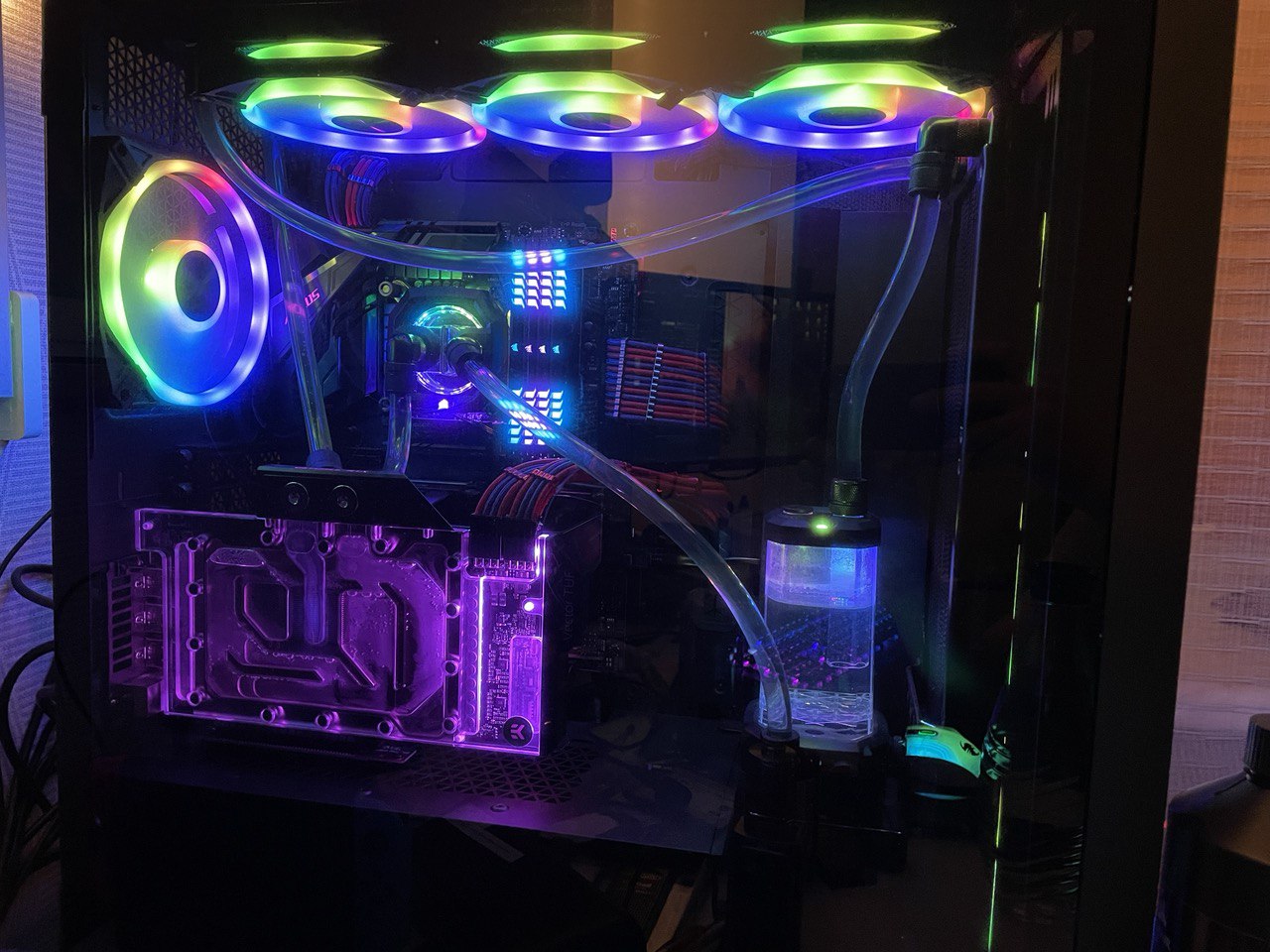

Soweit auch mal ne Frage an euch:
Wie kann man das genau ausspülen? Leitungswasser wäre ja unsinnig aber am einfachsten. Müsste ich dafür nicht Destilliertes Wasser nehmen? Oder denn Kreislauf so umbauen, dass ich ka 2 Schalen habe mit frischen Desti Wasser und eine leere?
Im Anhang mal ein Bild wie der Kühlkreislauf derzeit im gesamten aussieht.
Bin gerade auch am überlegen ob ich nicht einfach auf Hardtubes umssteige.
Könnt ihr mir da vlt auch welche Empfehlen?
