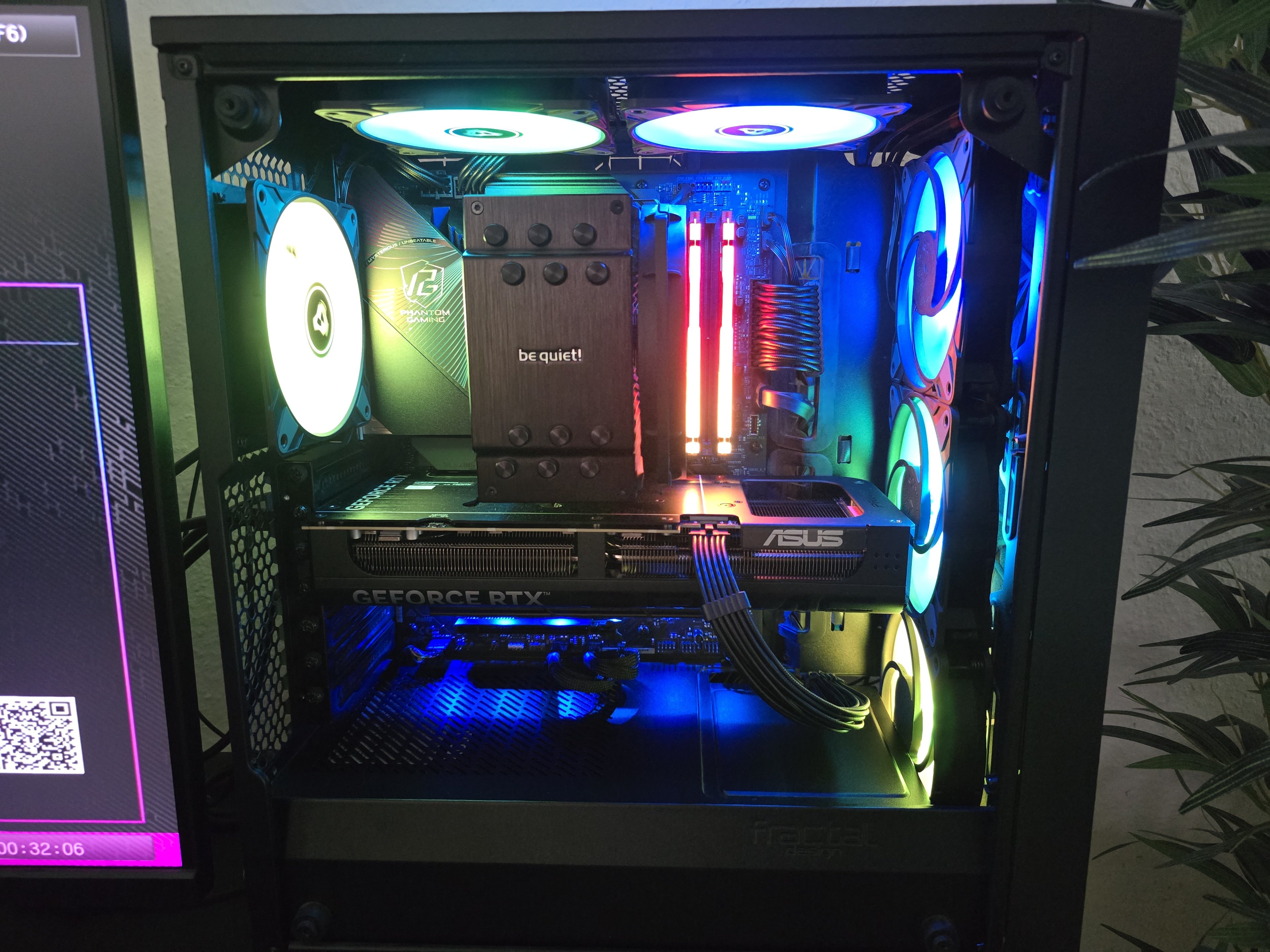

Alle Teile sind mittlerweile angekommen und auch eingebaut (hat etwas länger gedauert, bis ich dafür Zeit hatte) :).
Umbau lief problemlos, erster Start ohne Probleme, direkt aktuellstes BIOS vom 18.06. geflasht.
Bin von der CPU ziemlich begeistert, der Sprung von dem 5700X war in den meisten Spielen gewaltig.
Damit fahre ich hoffentlich die nächsten 3-5 Jahre problemlos in 1440p.
Jetzt nur noch abwarten, ob das Mobo die CPU nicht doch noch zerschmort ;)
