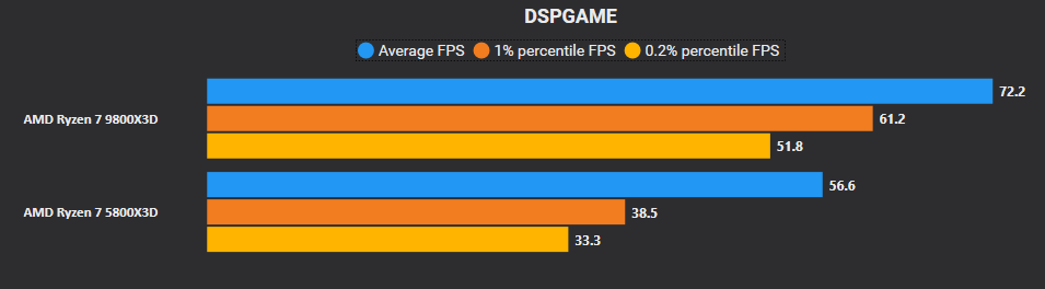

DSP avg​
56,6​
72,2​
127,6​
DSP min​
29,1​
44,0​
151,2​

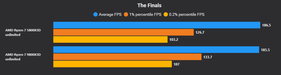

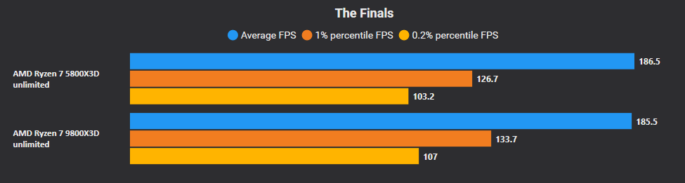

Bei The Finals hab ich letztens was bei dem Grafikeinstellungen rumprobiert und vergessen RTX wieder auszuschalten. Somit hab ich von vorher nur Benchmarks mit RTX ein auf hoch. :(
Bei den FPS hat sich mit RTX nicht viel getan:

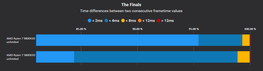

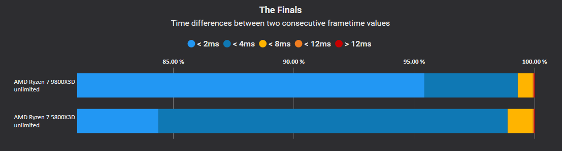

Zumindestens die Frametime Variancen sind deutlich besser geworden:

Bei Dyson Sphere Program hat sich einiges getan. Da hänge ich jetzt plötzlich im GPU Limit. Auch fühlt sich so dieses Savegame wieder richtig rund an. Da macht das spielen gleich wieder mehr Spaß.
Bei den Frame Time Variancen sieht man es richtig gut:

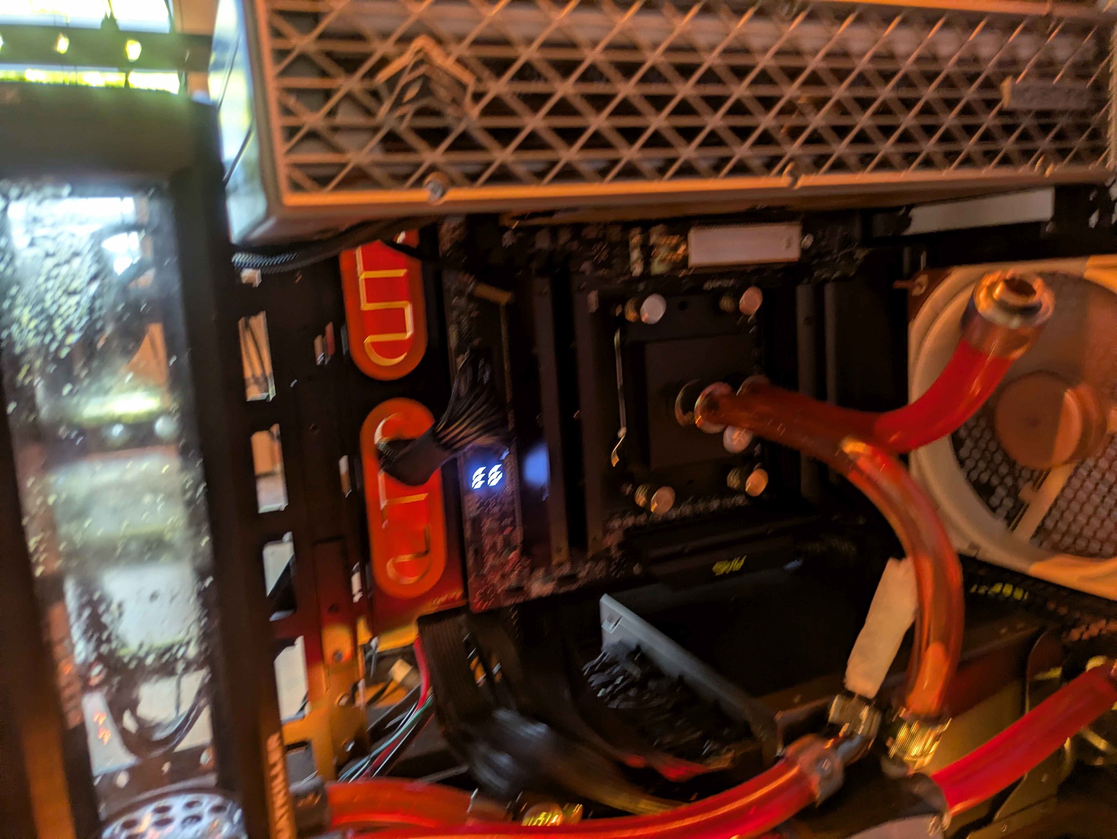

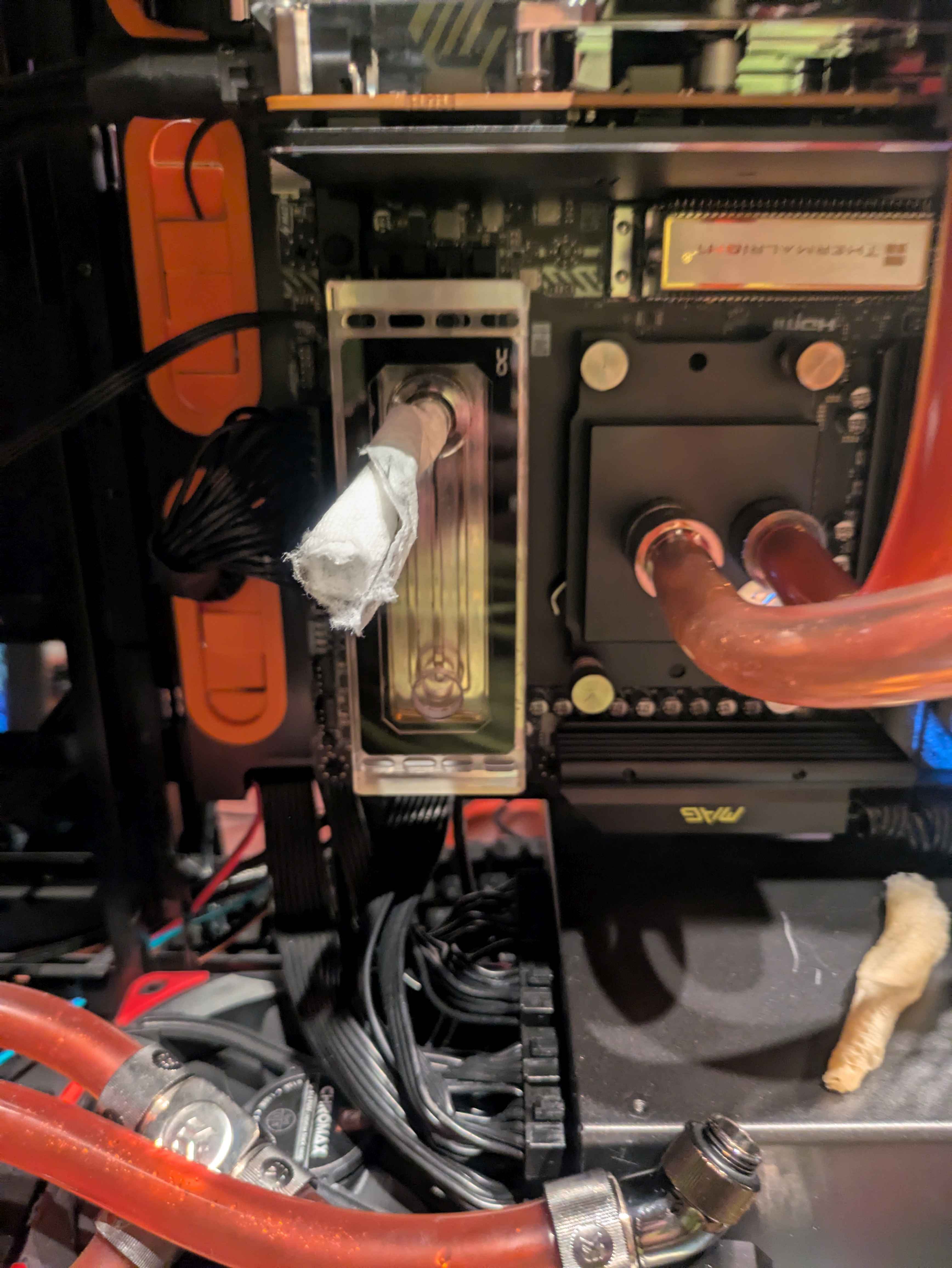

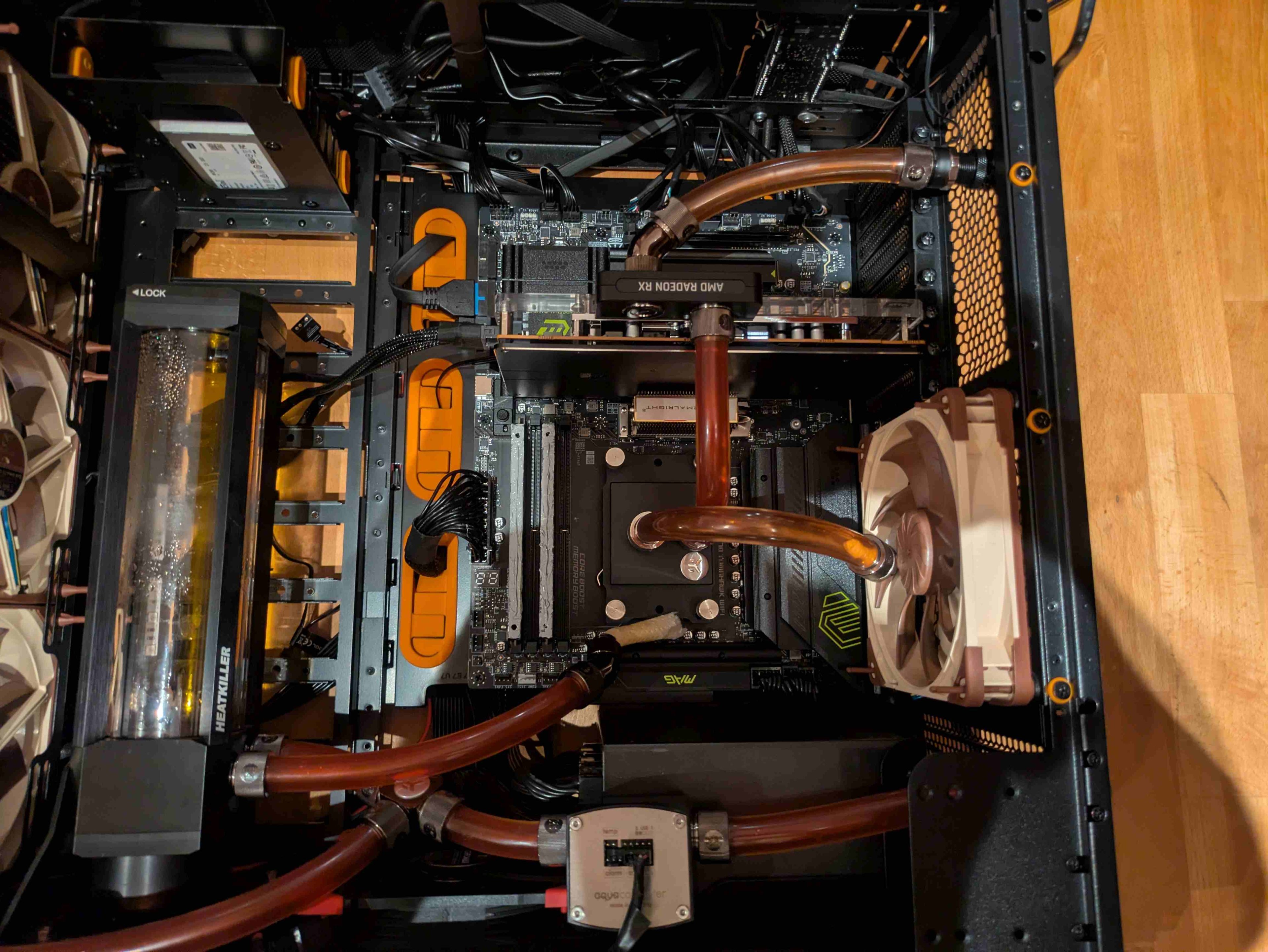

Noch ein paar Fotos vom Chaos:
Jetzt heißt es noch warten auf den GPU Kühler und die Adapterplaten für den RAM Kühler und dann darf ich weider basteln. :D
Der RAM wird auch ziemlich heiß und bekommt relativ schnell 60°C. Mal schauen vielleicht beschäftige ich mich wieder etwas mit RAM OC und versuch den auf 6400 zu ziehen, wenn der wieder Wassergekühlt ist.
CPU Temperaturen sind auch etwas hoch dafür das sie Wassergekühlt ist. Man sieht immer wieder mal 85-88°C, aber dafür hab ich konstant 5225MHz auf allen Kernen. Also von der Leistung sollte es passen. Liegt wahrscheinlich an dem alten AM4 Kühler das er die Wärme zu weit Mittig abführt.
So jetzt erstmal Zusammenräumen und dann darf ich endlich wieder zocken.

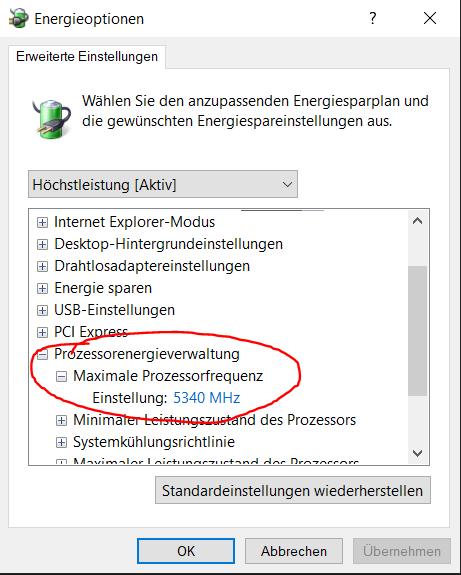

Ich kann dir erfahrungsgemäß nur empfehlen den CO heranzuziehen und den Boost um 100mhz zu reduzieren.
Die letzten 100mhz treiben die Temperaturen beim Spielen hoch.
Muss man ggf. im Registry sichtbar machen bzw. im BIOS sollte es auch einstellbar sein.

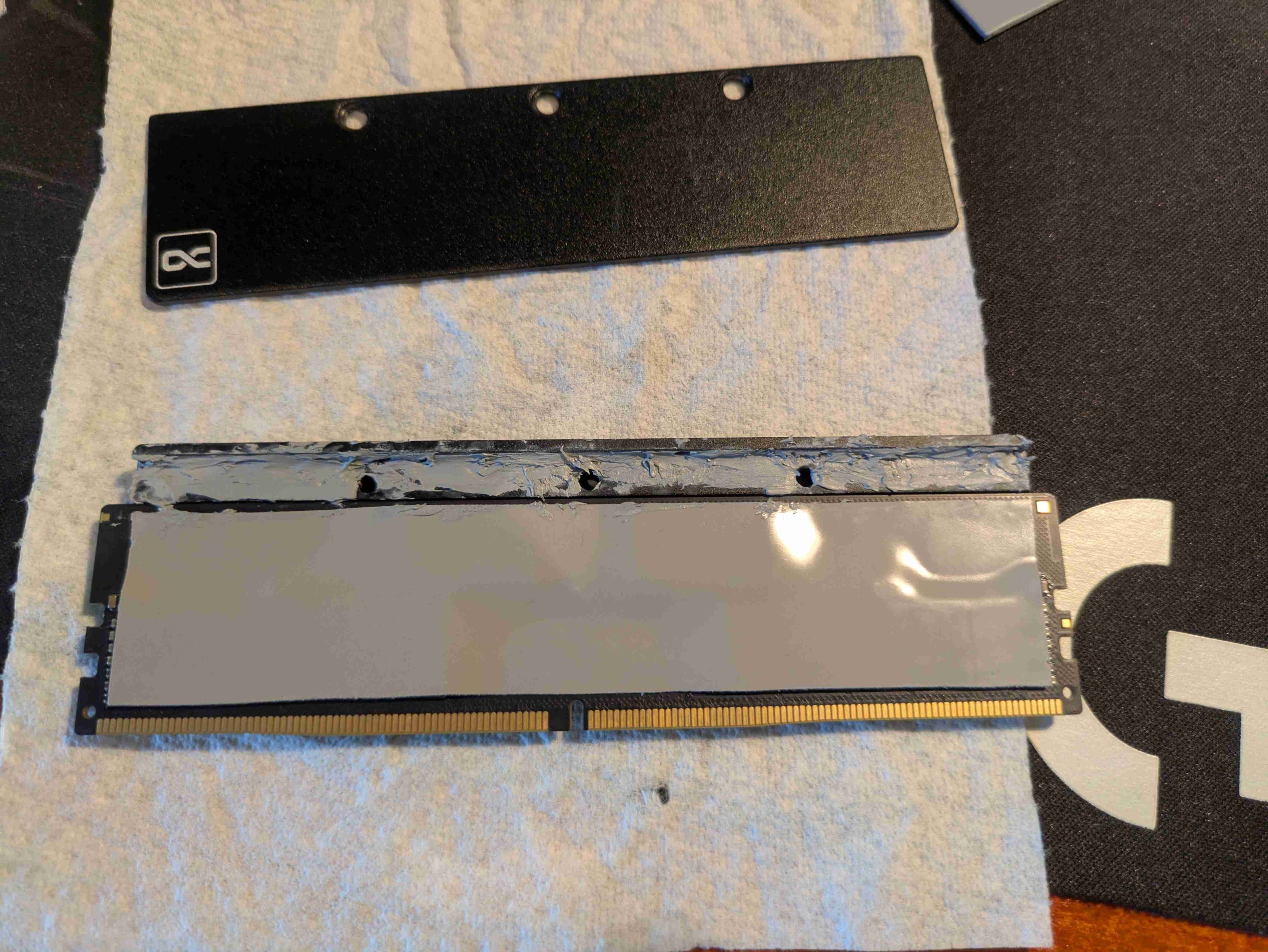

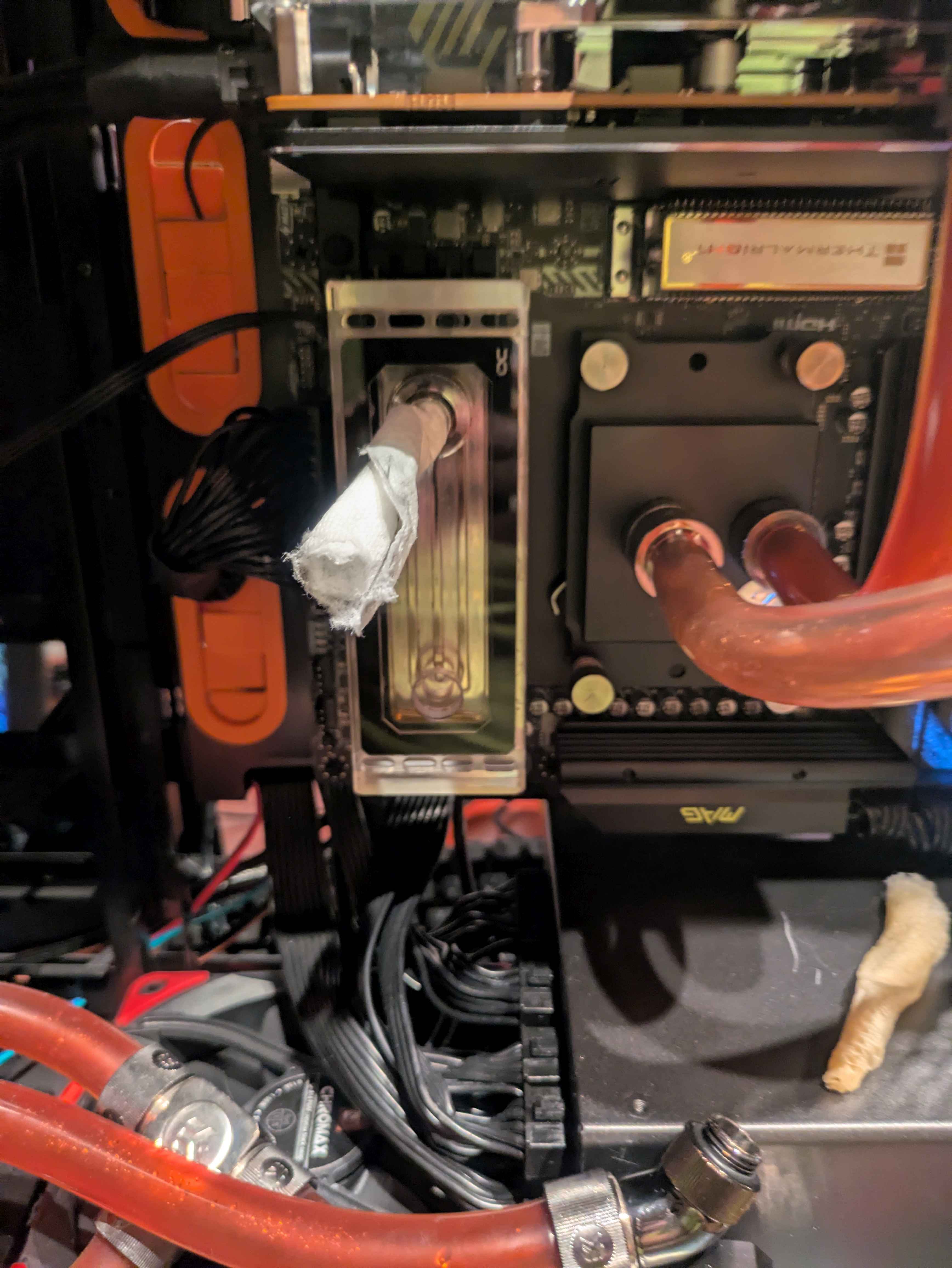

Wasserkühler für GPU und RAM ist vor einer Woche gekommen und ich hab vorigen Montag alles verbaut.
Entleeren:

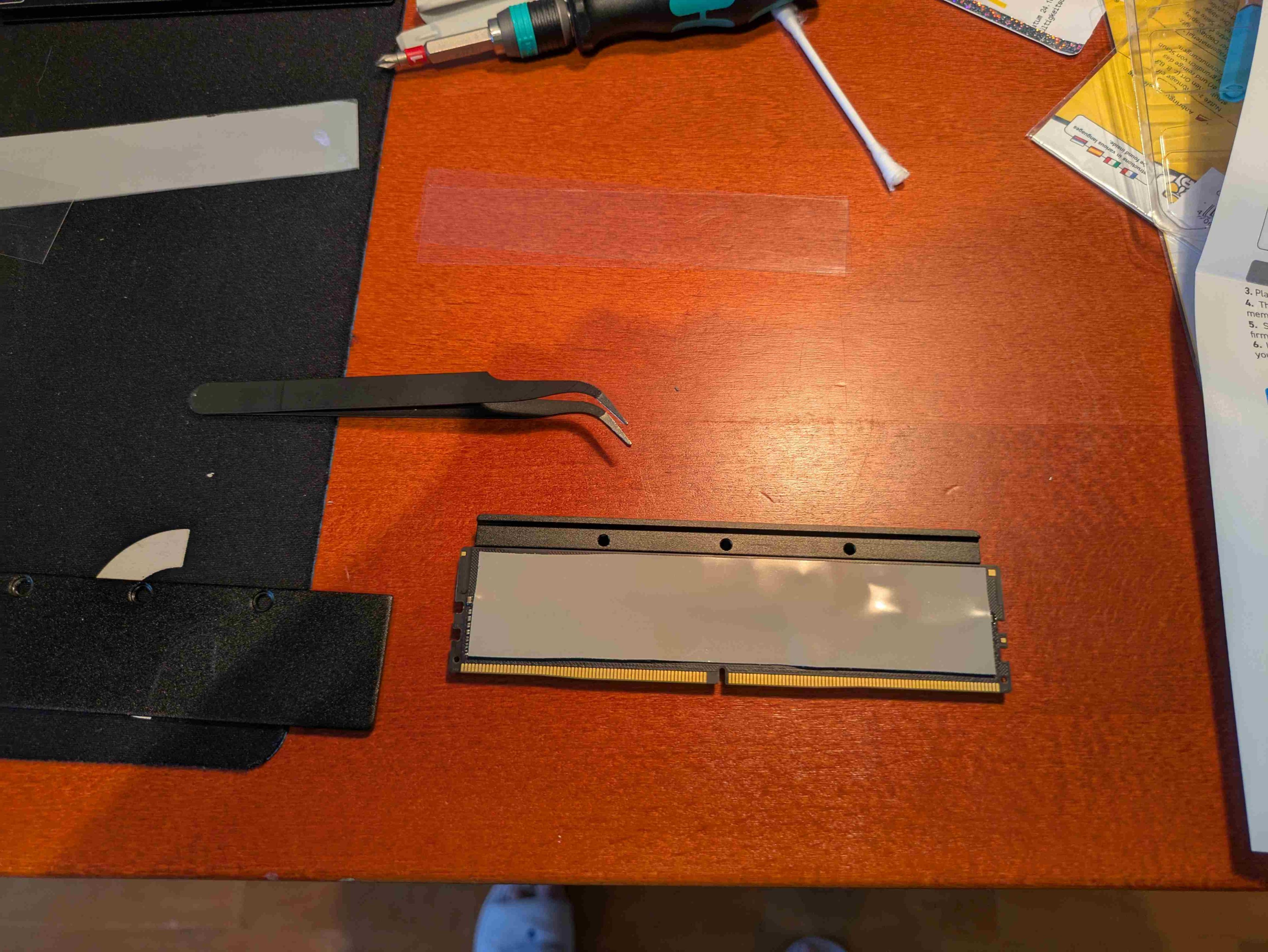

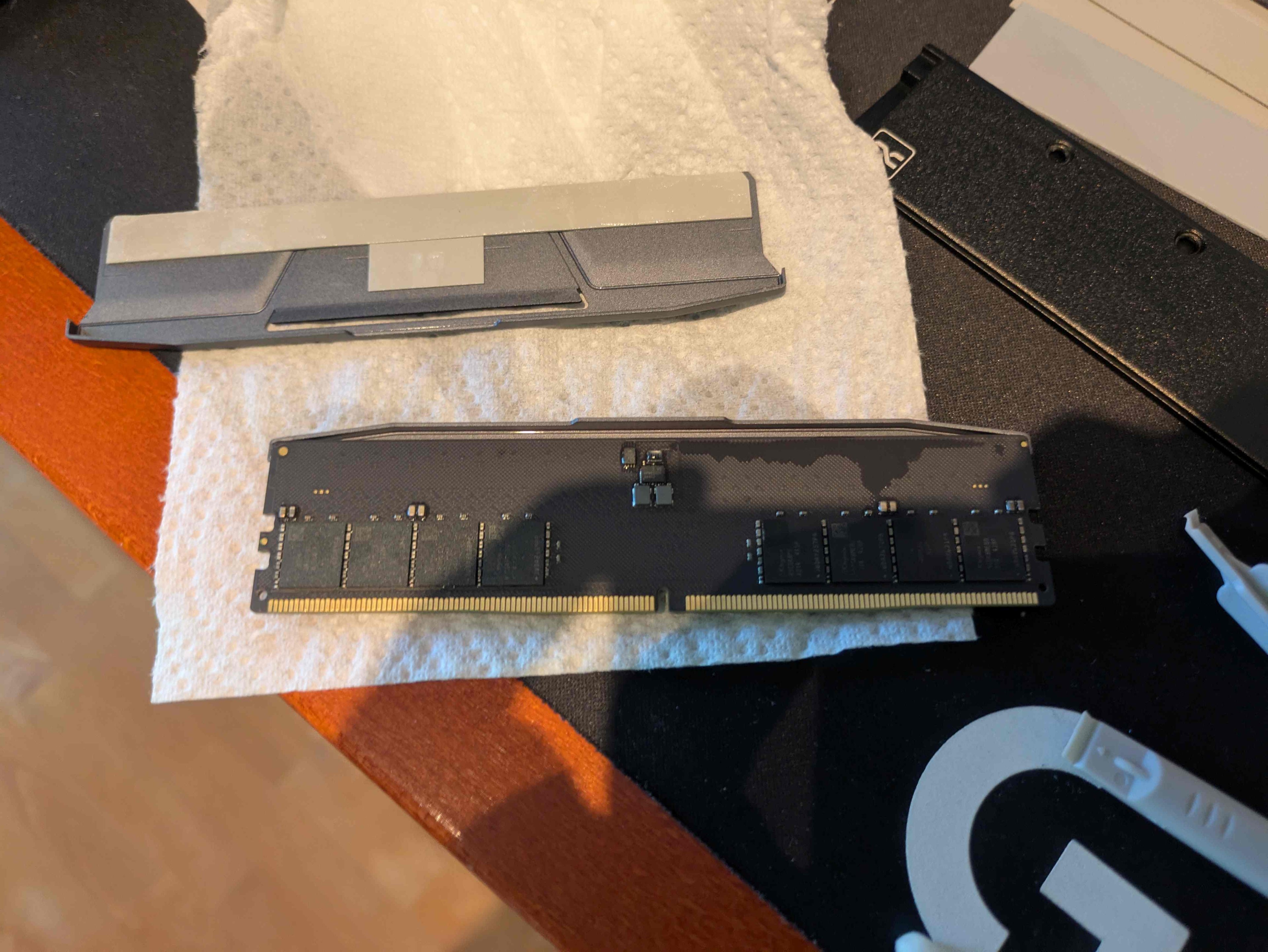

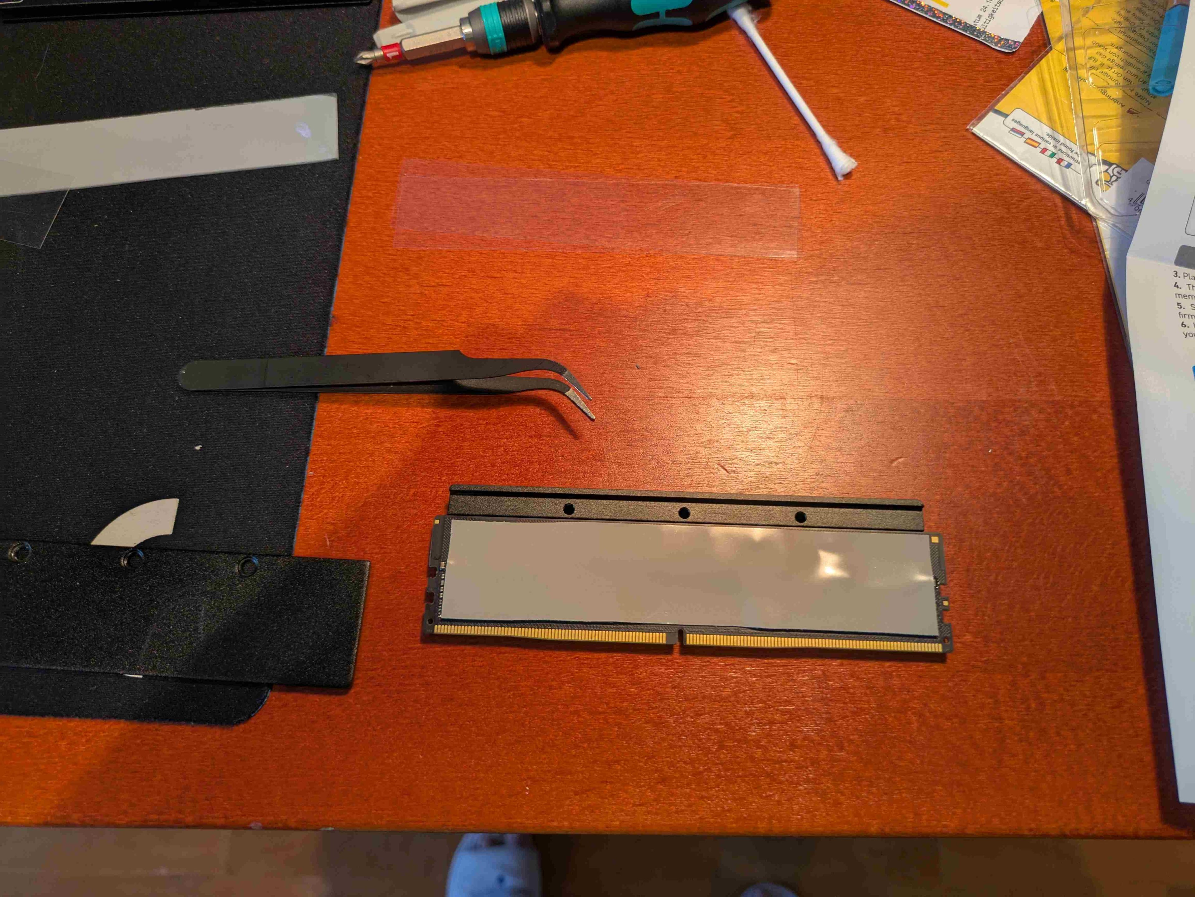

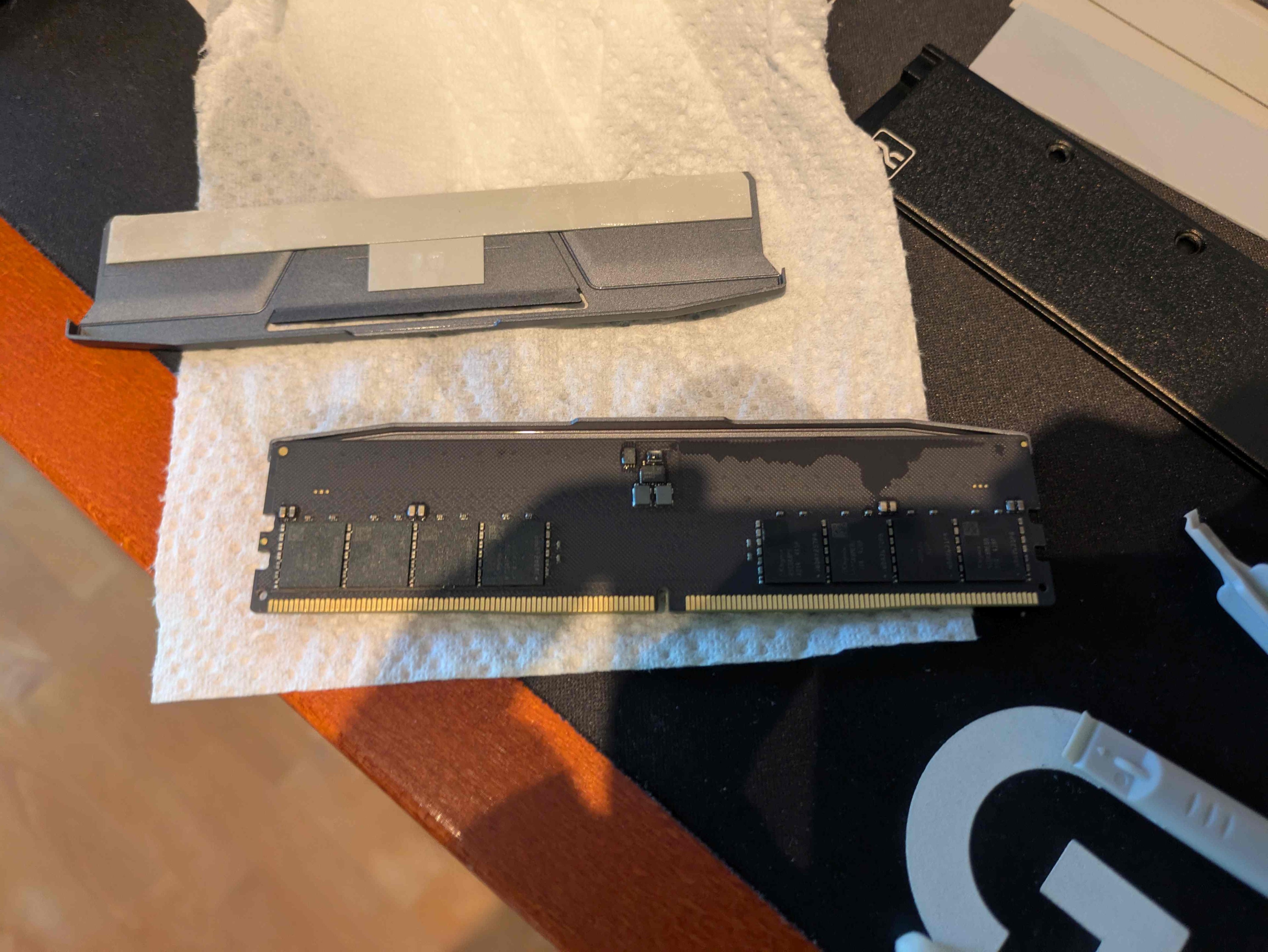

Dann den RAM zerlegen und mit dem Alphacool Headspreeder ausstaten:
Dank Isopropyl Alkohol ist der Heatspreader sehr leicht runter gegangen. Wenn ich das damals beim DDR4 RAM schon gewusst hätte. Da hab ich mich richtig geplagt.
Interessanterweise ist Luft hinter den DRAM Chips. Diese liegen nicht auf der Platine auf, sondern "schweben" darüber. Das habe ich so noch nicht gesehen.
Kurzer testen ob der POST noch geht oder ob ich den RAM zerstört habe:
Ich bin gleich bis Windows gekommen. 🤗

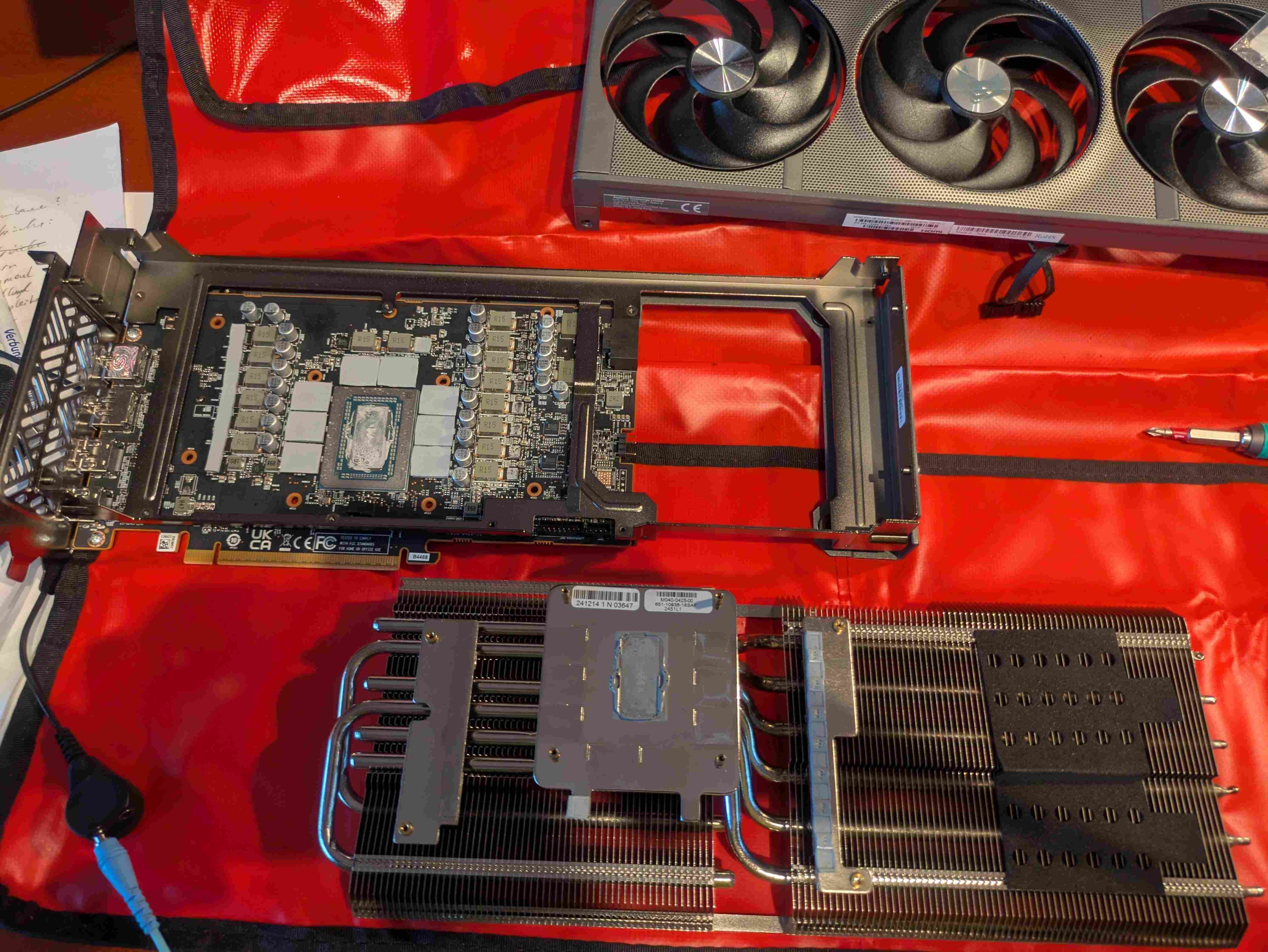

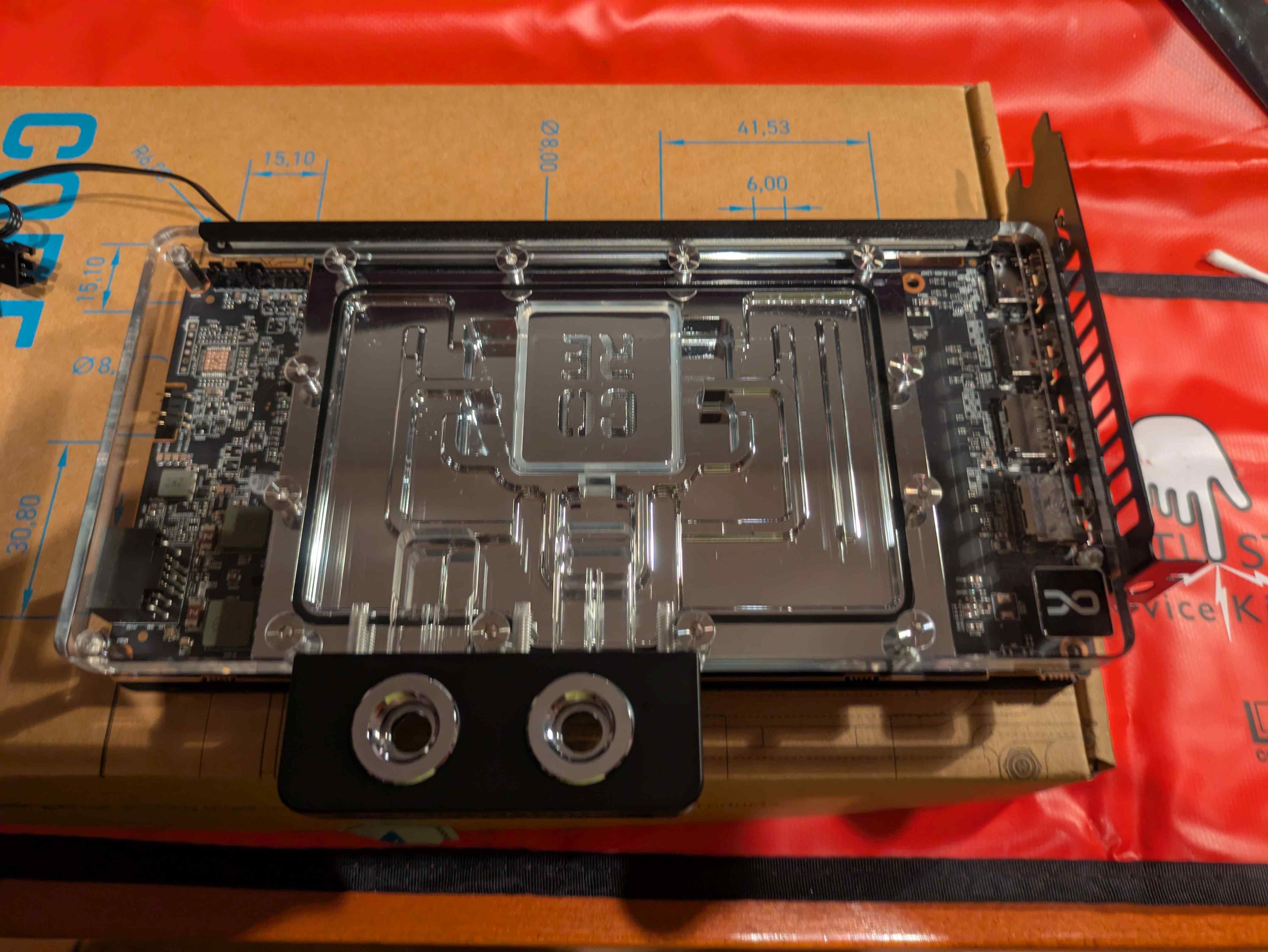

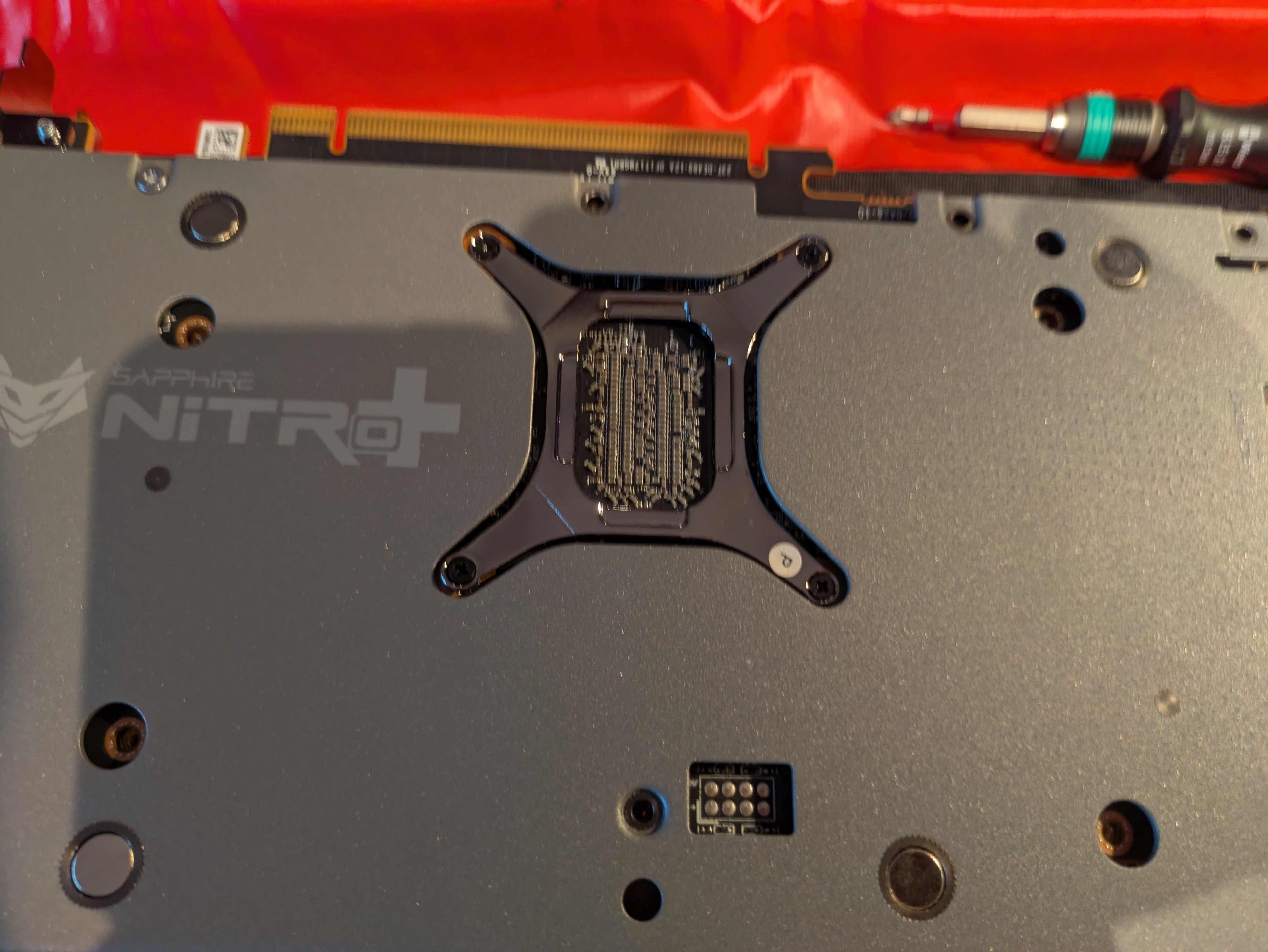

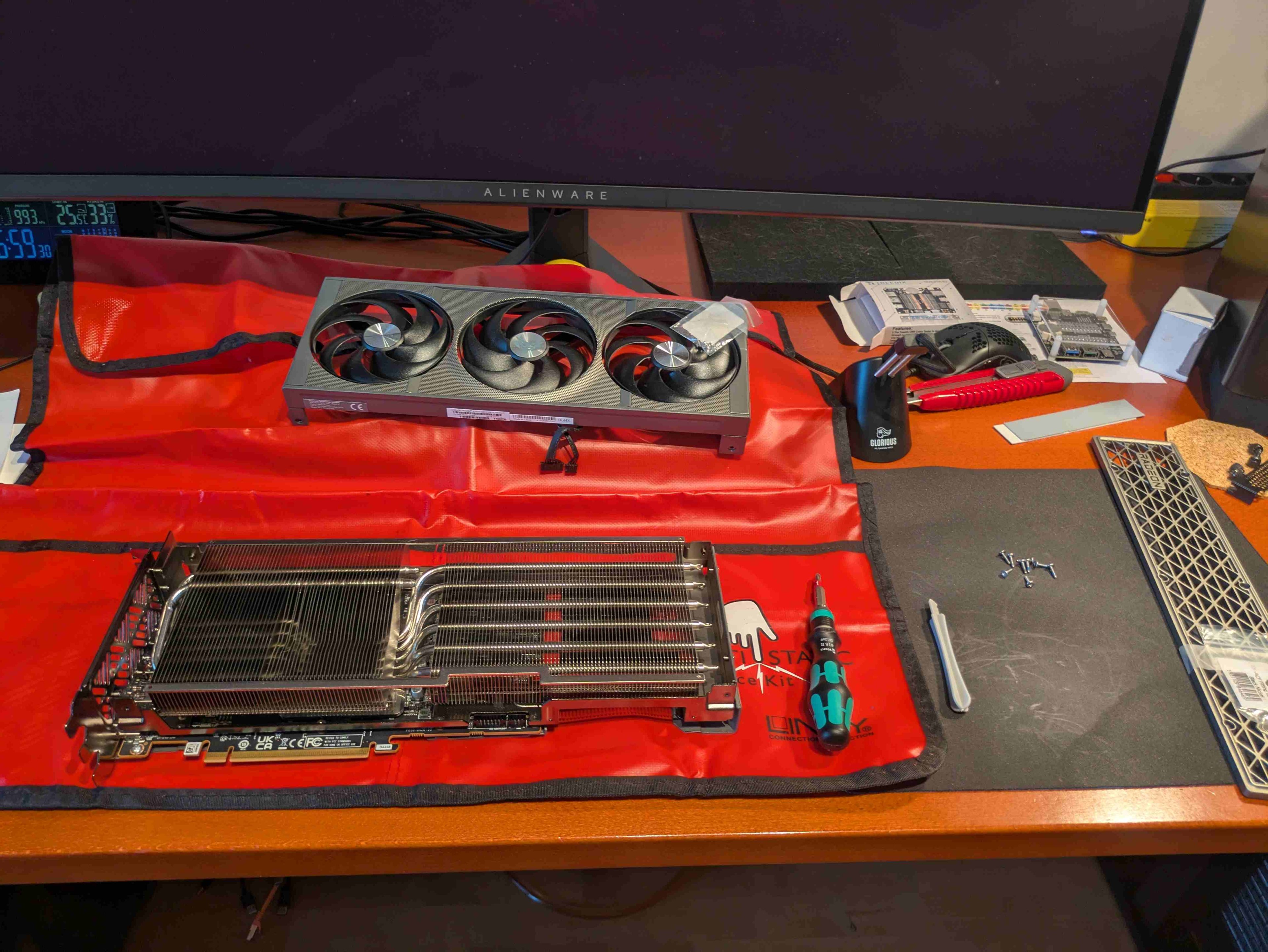

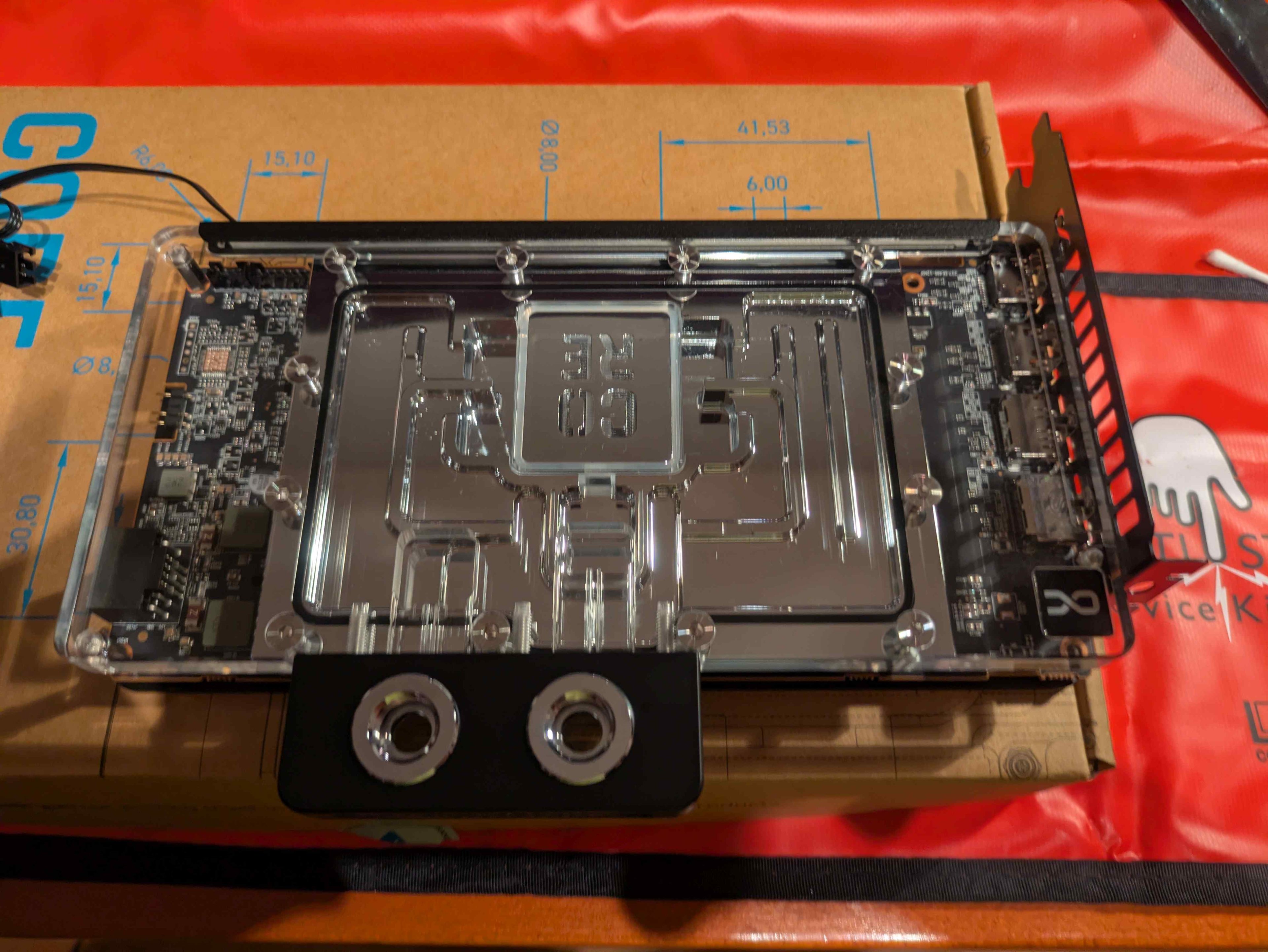

Danach ging es an die Grafikkarte.

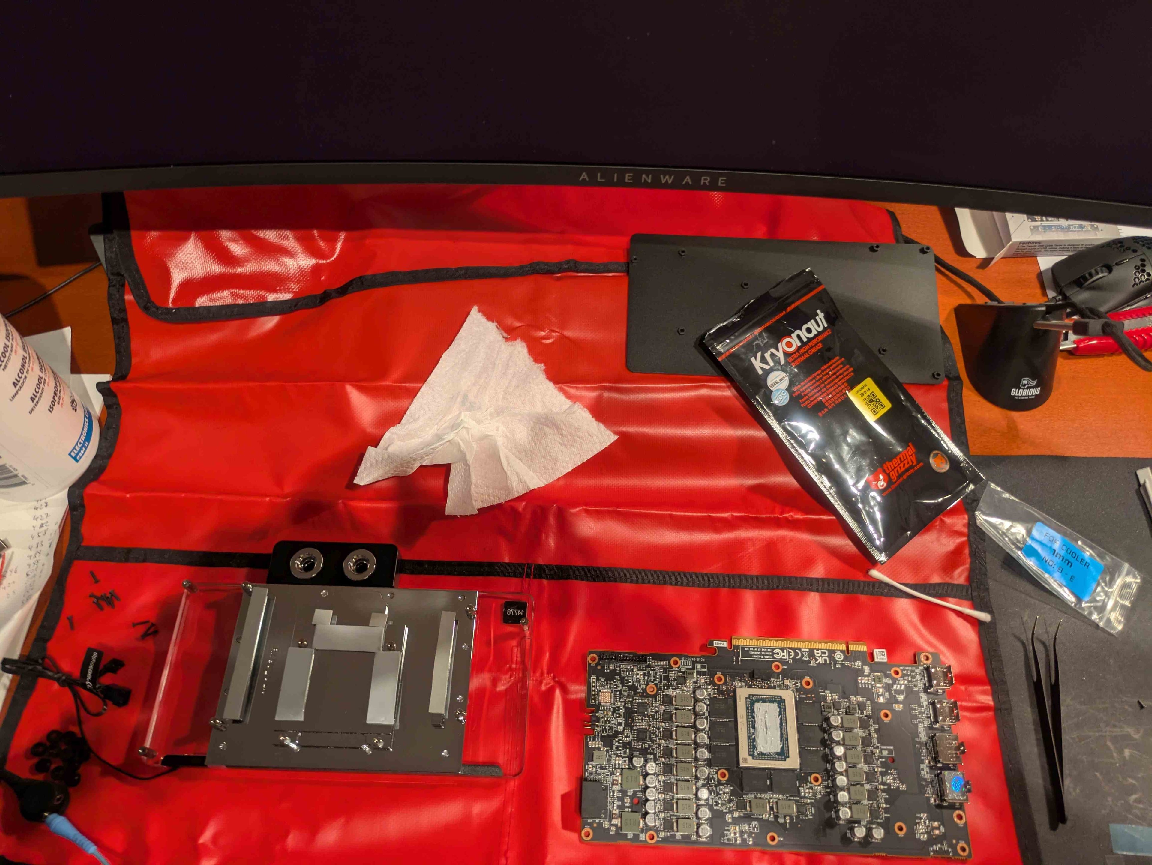

Der Luftkühler der Nitro+ ist sehr verschachtelt aufgebaut. War etwas herausfordernd.
Das Garantiesiegel konnte ich dank Föhn und Skalpell erhalten. 😅

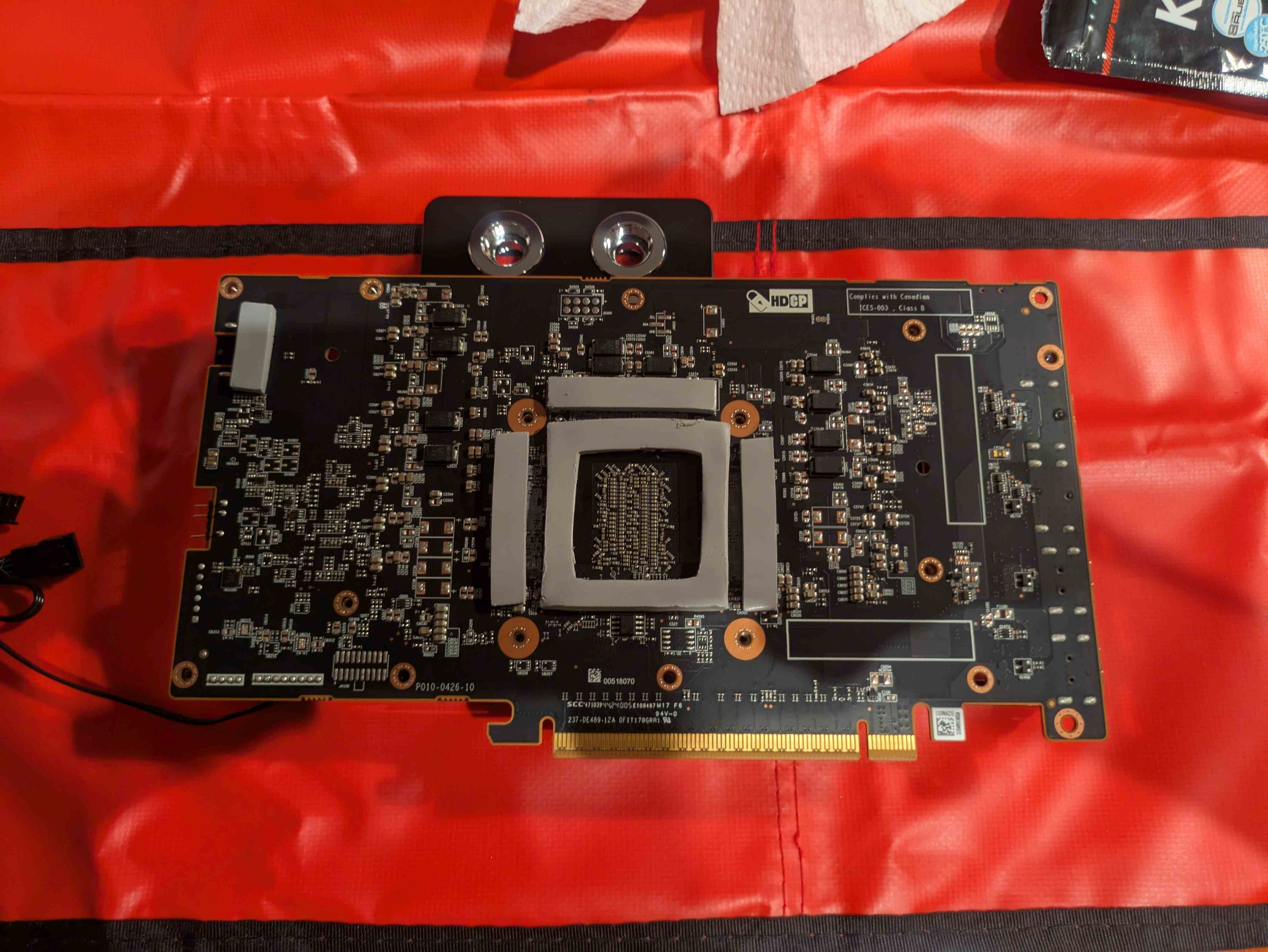

Alles reinigen und wieder alles mit Pads und WLP versehen.
Ich hab kurz überlegt ob ich ein PTM für den GPU Chip nehmen soll, aber ich hab mich dann doch dagegen entschieden, weil der Wasserkühler nicht mit Federn montiert wird. Wenn der wirklich Fest verschraubt wird, dann habe ich Angst etwas kaputt zu machen. Das PTM ist im Kalten Zustand doch etwas dick und hart. Ich weis nicht ob da nicht zu viel Druck auf den Chip kommen würde.

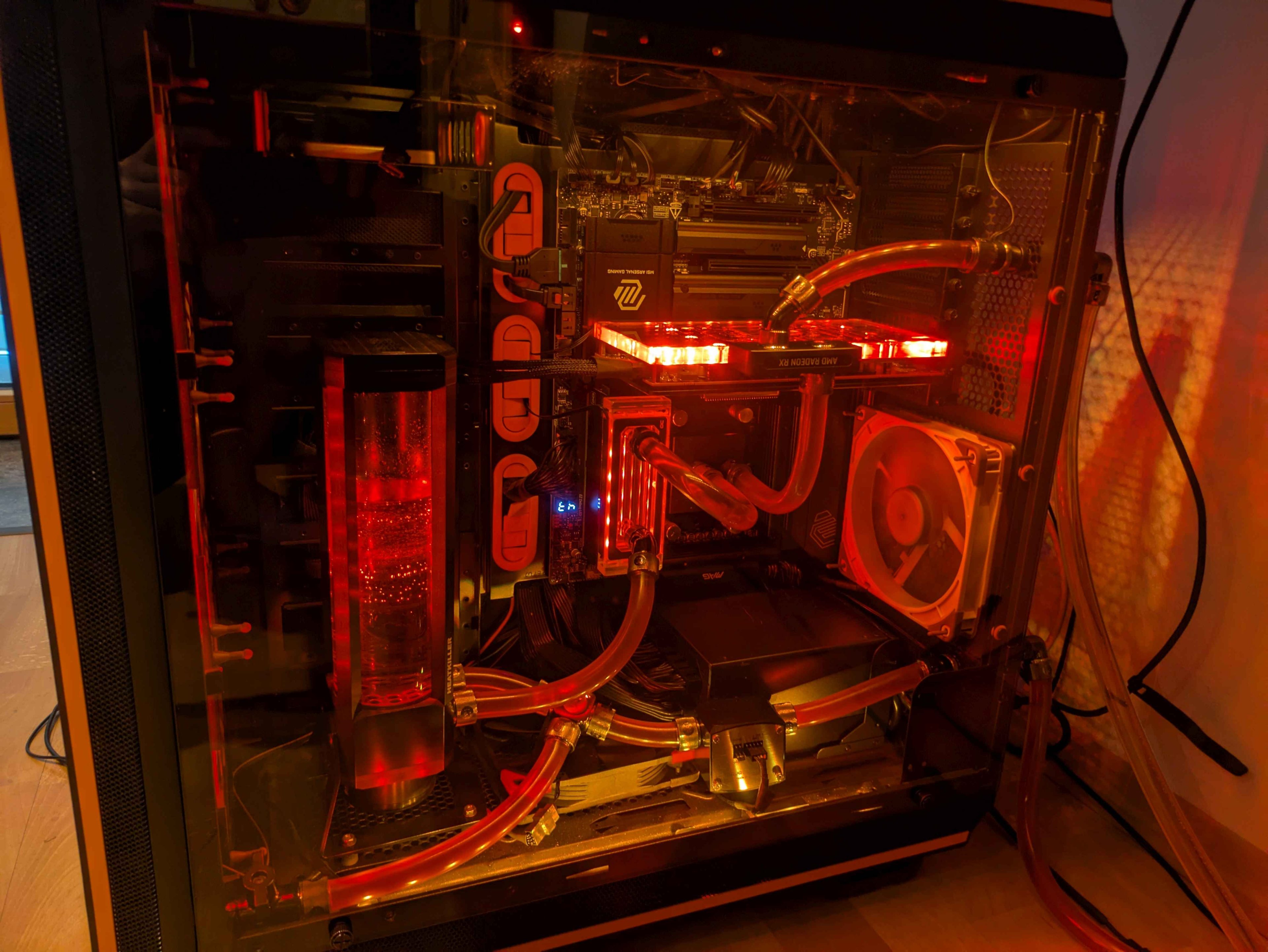

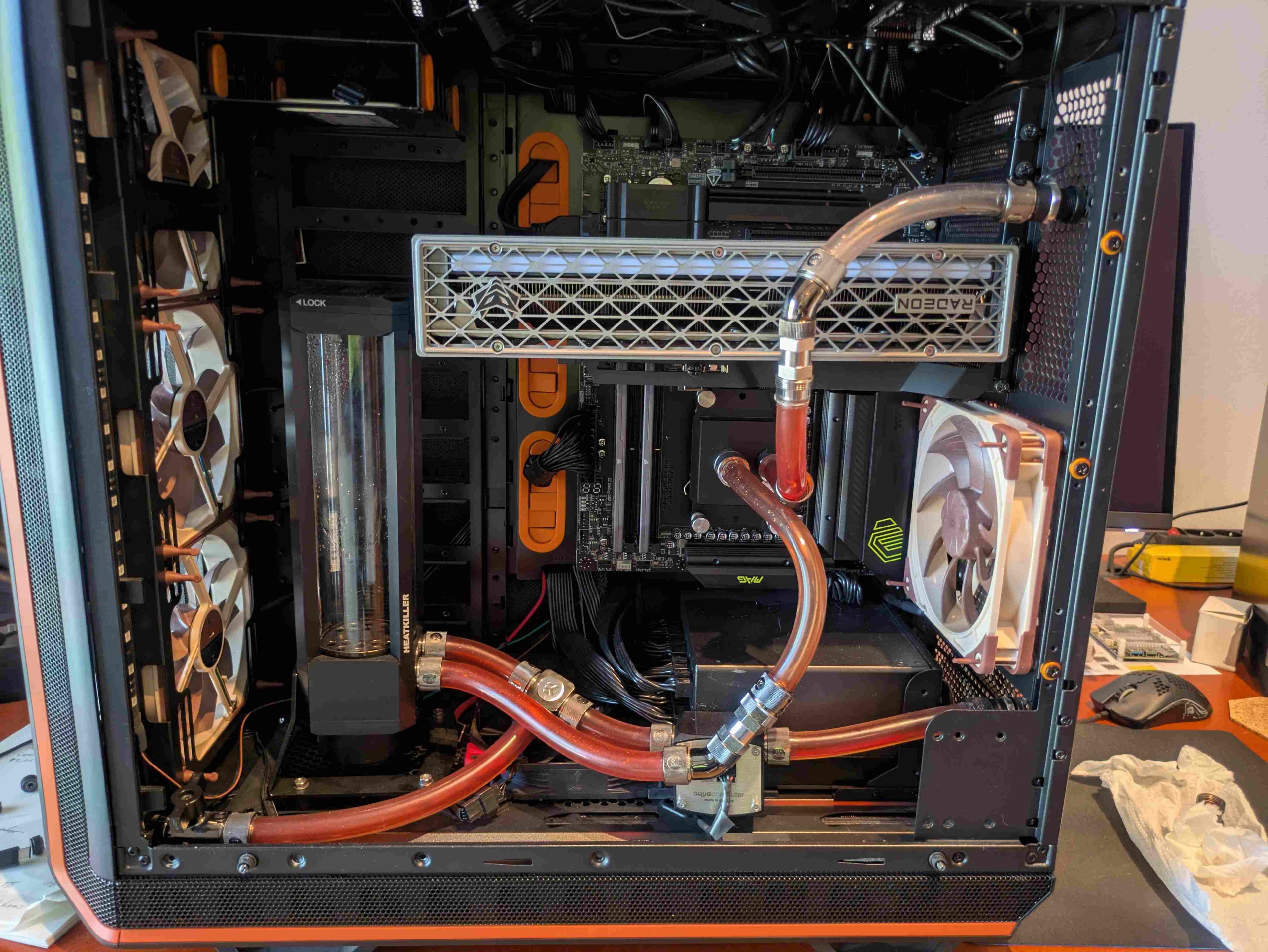

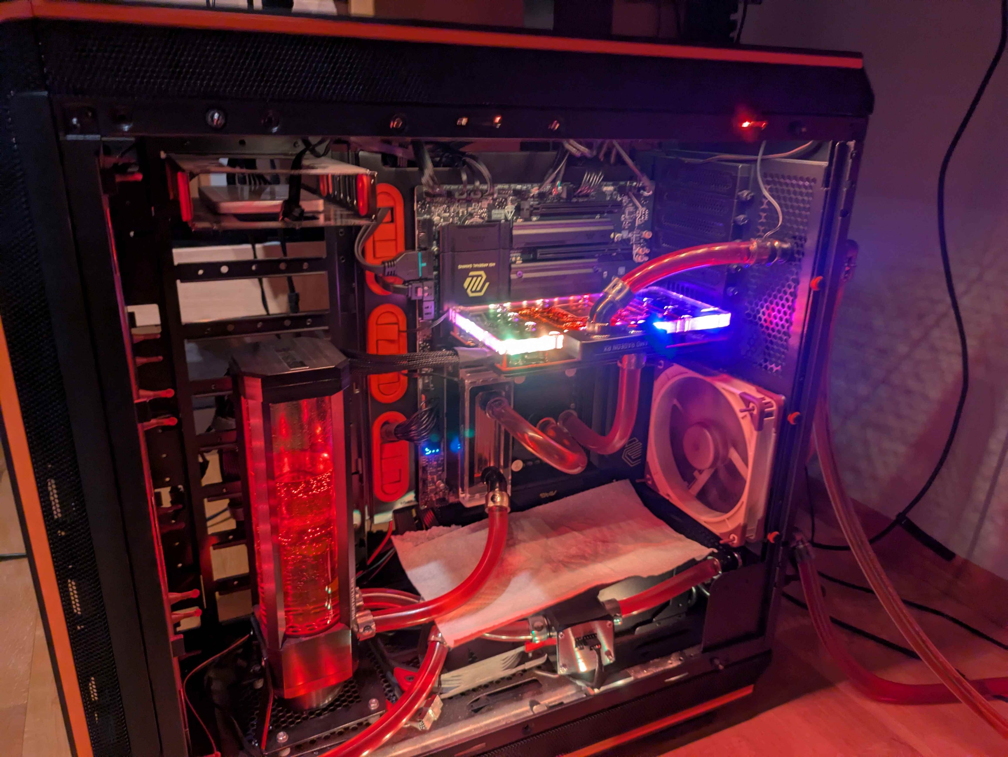

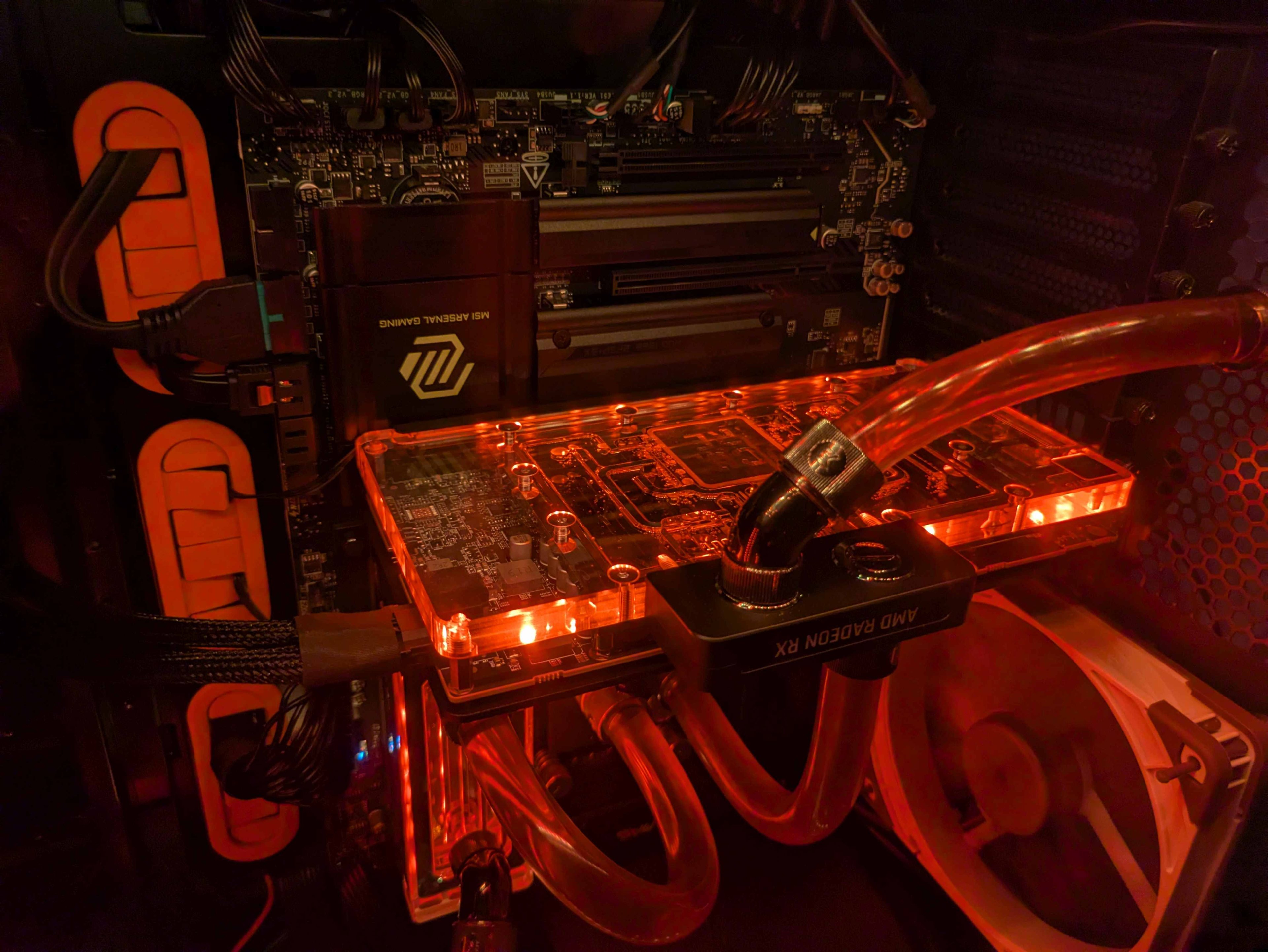

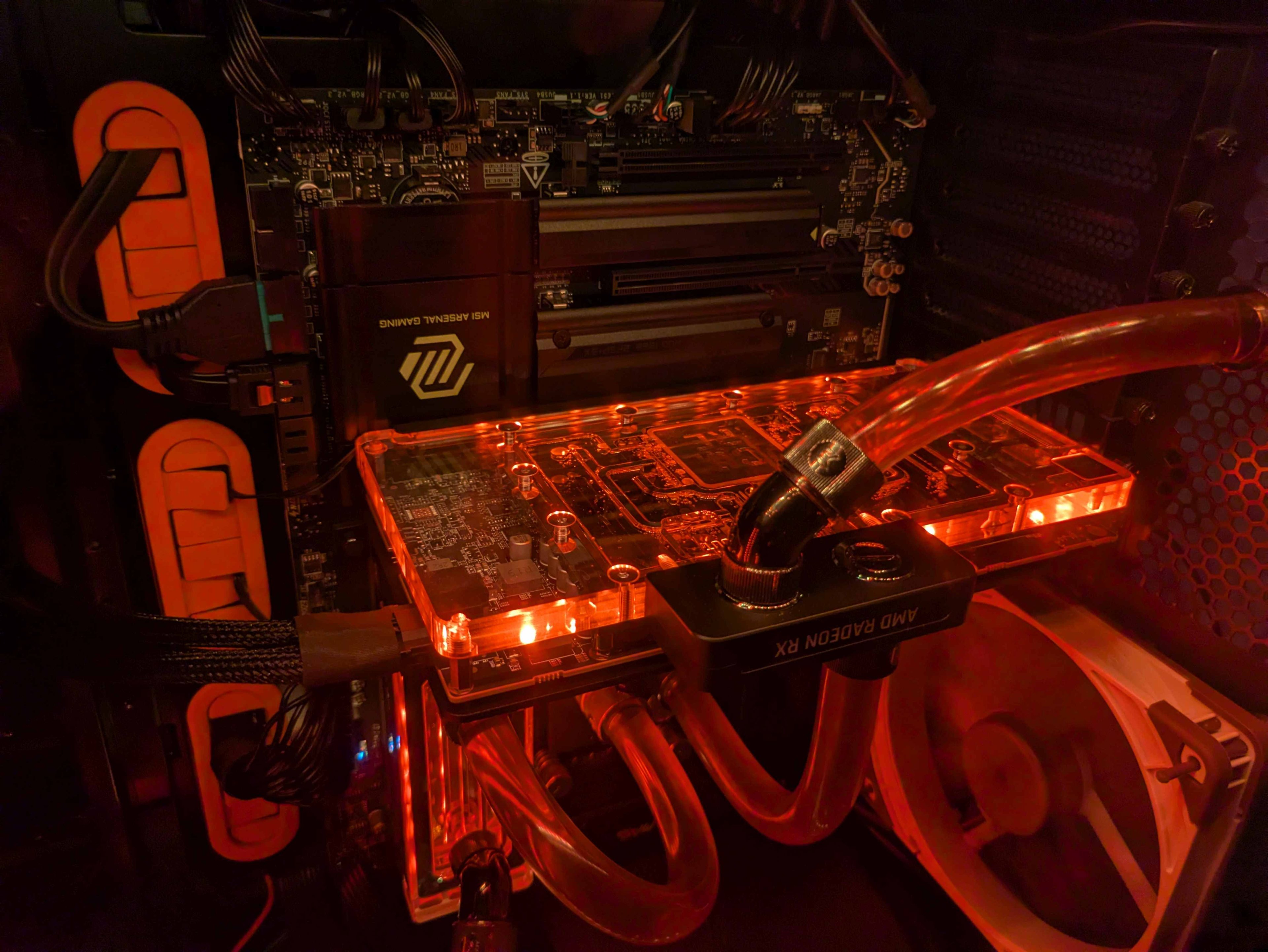

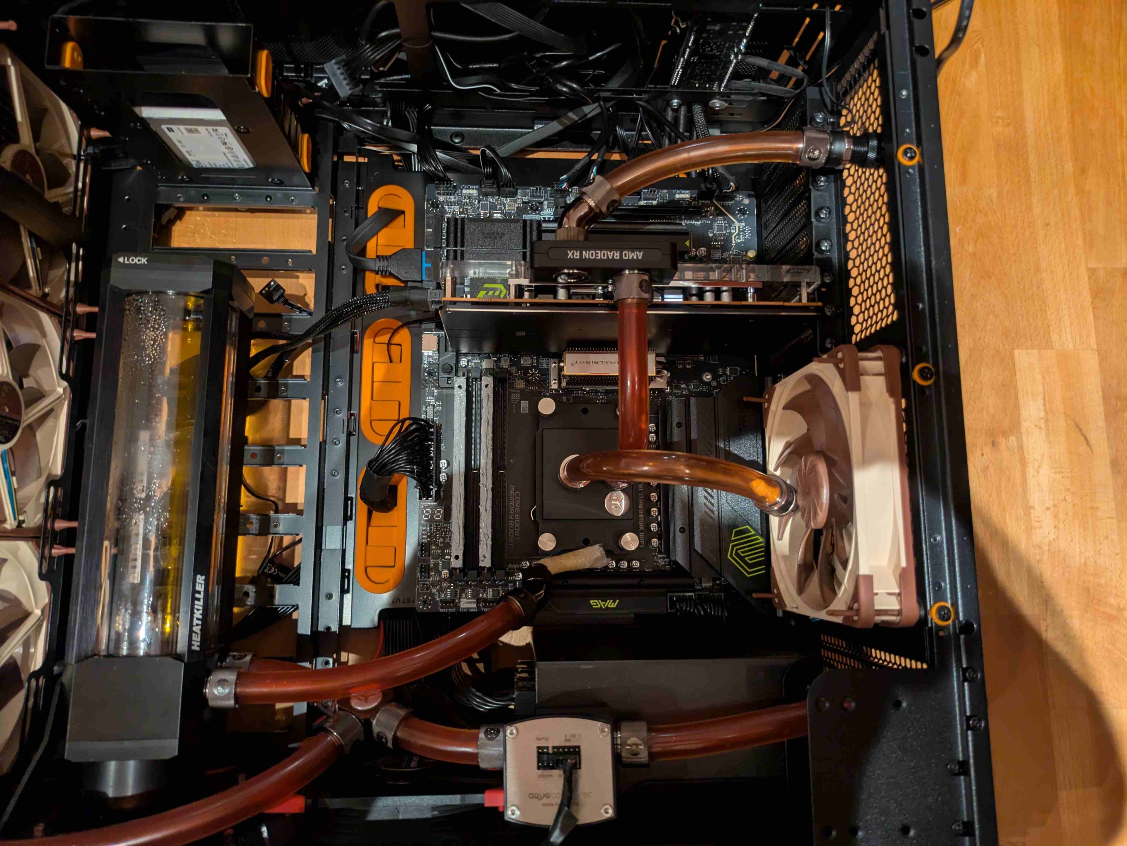

Einbau, Verschlauchung und Inbetriebnahme:
PXL_20250701_202157577.jpgPXL_20250701_203808232.jpgPXL_20250701_205934369.jpgPXL_20250702_160810304.jpgPXL_20250702_160819209.jpg
Es läuft fast alles.
Nur der LED Beleuchtung der RAM Kühlers hat jetzt einen Wackelkontakt. Das muss ich reparieren oder ich besorg mir einen neuen LED streifen.
Temperaturen sehen gut aus. Der Arbeitsspeicher kommt nur mehr auf maximal 30°C statt 62°C, wenn ich nur Karu laufen lasse.
Grafikkarte kommt auf 40-50°C und Hotspot auf maximal 67°C. VRAM liegt bei 70-80°C.
Der Hotspot und VRAM sieht etwas hoch aus, aber in anderen Foren kommen sie bei der Nitro+ mit dem selben Wasserkühler auf ähnliche Temperaturen. Meine sind vielleicht minimal höher, aber ich hab auch nur 58l/min Durchfluss und meine Lüfter am Mora420 laufen mit maximal 450-500 Umdrehungen. Die Wassertemp ist so bei 32 bis 37°C.
