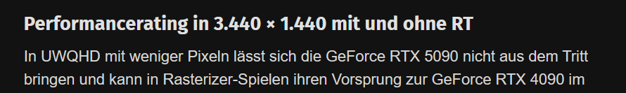

kachiri schrieb:
Ansonsten: Bei den Mainboards bin ich vom Gefühl her irgendwie eher bei B650E/X670E.
Kann man machen. Aber die Preisunterschiede zu den X870 Brettern sind dann bei guter Ausstattung nicht mehr allzu groß. Da würd ich, für mich, dann auch keine Kompromisse machen und zum 870er greifen.
PeacemakerAT schrieb:
Was du meintest ist UWQHD in 21:9 oder?
Allgemein formuliert. In Wirklichkeit ist das ne total krude Zahl. ^^
@coxon Man macht ja immer Kompromisse durch die bescheidene Aufteilung der CPU-Lanes auf Kosten des USB4-Controller :D
Ich meine, dass ist ja im Grunde noch immer derselbe Chipsatz wie bei den 600er Brettern. Plus USB4-Controller.
Reaktionen: coxon
kachiri schrieb:
Wenn du es so nennen ...
Naja ich hab mir das nicht ausgedacht :D Hat auch CB so in ihren Tests ...
