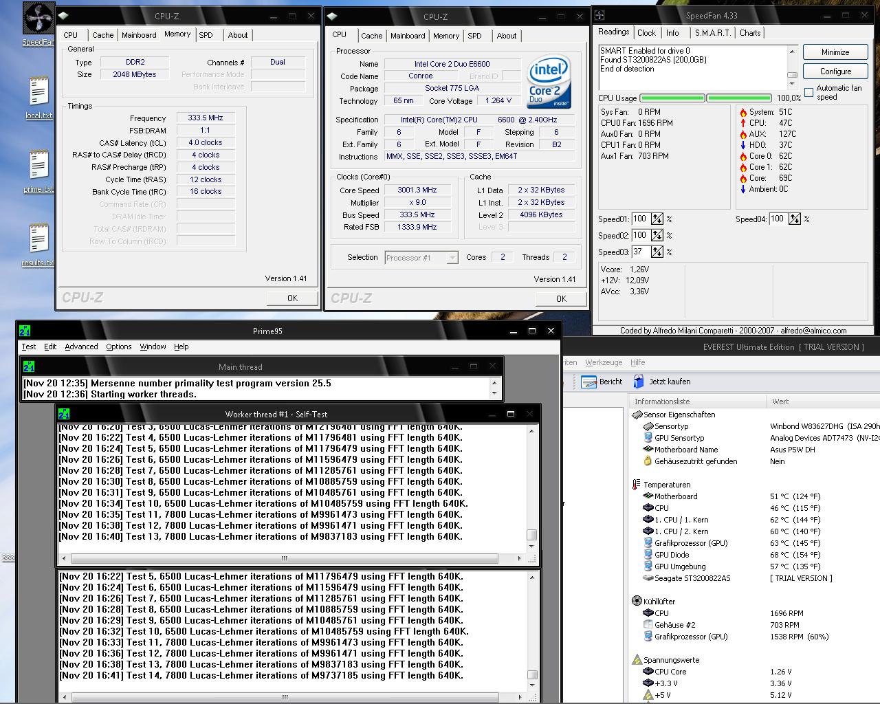

Ich hab mir schon einige Threads zum Thema OC durchgelesen und auch recht gut verstanden. Bin gerade dabei mein Sys von Prime testen zu lassen und wollte noch einige abschließende Fragen stellen.
1) In der Anleitung von Smash [How to:Intel Übertakten] steht ein Link zum Spec finder führt. Leider habe ich dort keine Angaben zum Vcore Standart gefunden. Ich habe einfach den Wert mit CPU-Z ausgelesen und dann auf 1,3V fixiert. Ist das richtig so?Kann mir jemand die Standart Spannung verraten? Bei Everest und CPU-Z wird 1,27V angegeben (welcher Wert ist nun der Richtige BIOS oder Programme?)
2) Ich bin mir leider nicht ganz sicher welcher Wert bei Speedfan für die Temps wichtig sind.
Ich schicke Euch einen Screenshot (Prime ca. 4 Std. gelaufen) vielleicht kann mir einer von Euch sagen ob die Werte ok sind oder nicht.

zu 1. Standard-Spannung (Standard mit D ;)) des E6600 müsste das Board automatisch einstellen können. Dafür sollte es eine Option im BIOS bei der Prozessor-Spannung geben (z. B. AUTO oder etwas Ähnliches). Bei meinem Board ist dieser Standard-Wert bei C2Ds z. B. 1,325 Volt, bei anderen Boards auch manchmal 1,35 Volt. (Damit würde Dein Prozessor bereits mit weniger als Standard-Spannung laufen trotz Übertaktung.)
Die tatsächliche anliegende Spannung der C2D schwankt zudem je nach Mainboard und Last bzw. Nichtbelastung, was man mit den aktuellen Versionen von CPU-Z und Everest andeutungsweise sehen kann.
zu 2. Die Temperatur liest man am Besten mit einer aktuellen Everest-Version oder mit Core Temp 0.95.4 beta aus.
Die Kern-Temperaturen sollten dabei jeweils unter 60°C bei Vollast bleiben.
zu 3. Je höher der Takt des RAM, umso schneller ist das System. Der Geschwindigkeitsvorteil ist zwar nur gering, aber vorhanden. Ergo sollte man, wenn man schon 800er RAM hat, diesen über entsprechende RAM-Teiler auch möglichst auf diesem Niveau (oder gar höher) takten.
zu 4. Wenn Du eine einigermaßen gescheite Gehäusekühlung hast, steigen meist die Temperaturen der Komponenten nach einer gewissen Zeit nicht mehr weiter an (nach ungefähr 30 bis 60 Minuten). Wenn also die Temperaturen nach dieser Zeit immer noch okay sind, kann man den Rechner auch über Nacht laufen lassen.
Jedoch sollten 2 h Prime ausreichen. Wenn der Rechner mit der gewählten Übertaktung nicht fehlerfrei läuft, gibt es bei Prime meistens schon nach wenigen Sekunden/Minuten Fehler.
3 GHz gegenüber 2,4 GHz können schon beträchtliche Geschwindigkeitsvorteile bringen. Jedoch ist dies von Spiel zu Spiel unterschiedlich und manchmal auch gar nicht spürbar.
MfG tuem
Vielen Dank für Deine Antwort!
zu 1) ist doch gut wenn die Spannung niedriger ist oder?
Prime läuft jetzt seit 4 Std. stabil und ich habe auch den Screenshot aktualisiert.
Die Core Temp liegt im Schnitt bei ~ 60°C ist das nicht zu hoch?(Bitte sieh Dir Screenshot an)
Wie kann ich die Temp senken? Vielleicht sollte ich die VCore Spannung etwas senken!
Hört Prime eigendlich selbst auf zu testen oder muß man den Test manuell anhalten!

Solange die Temperaturen nicht deutlich über 60°C gehen ist es i. O.
Zu beachten ist, dass derart hohe Prozessor-Auslastungen (und damit Prozessor-Temperaturen) wie Prime sie erzeugt im normalen Zockerleben nicht bzw. nur äußerst selten vorkommen. Im Regelfall sind die Prozessor-Temperaturen beim Spielen niedriger als bei Prime.
Optimieren kannst Du indem Du den CPU-Kühler schneller drehen lässt (der sollte 2500 Umdrehungen die Minute schaffen, auf Deinem Bild läuft er nur mit 1600) bzw. die Spannung des Prozessors noch etwas weiter senkst (z. B. 1,25 Volt im BIOS einstellen und schauen ob es stabil ist).
Prime musst Du selbst abbrechen, denn es ist eine Endlosschleife. Zum sinnvollen Testen des RAM nimmt man am Besten Memtest86+ und erstellt sich damit eine startbare CD/Diskette.
MfG tuem

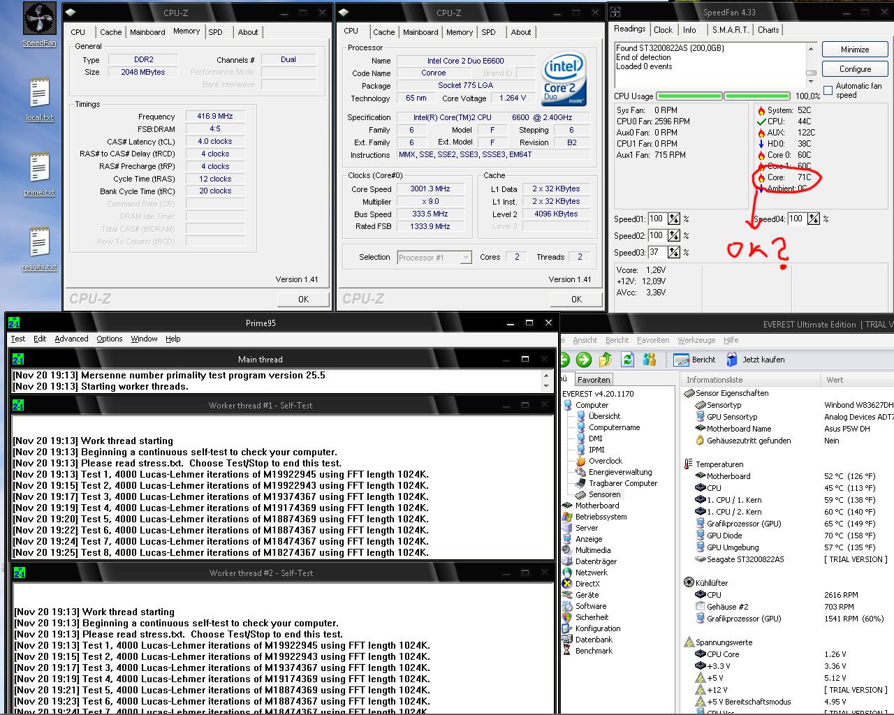

Also nun meine weiteren Erkenntnisse:
1 Std. Prime bei 1,25V = OK (Ram 667)
VCore unter 1,25V =(RAM 667) Pc bootet, Bootlogo kommt aber dann kein Bild( XP ist aber im Hintergrund geladen ich sehe es halt nicht)
RAM 833 und 1,25V = Pc bootet, Bootlogo kommt aber dann kein Bild( XP ist aber im Hintergrund geladen ich sehe es halt nicht)
VCore 1,3V + RAM 833 = Pc bootet normal jetzt lass ich gerade Prime laufen
Sieht so aus als ob ich mit dem VCore leider bei 1,3V bleiben muß!
Melde mich wenn Prime länger gelaufen ist!
Wenn jemand noch Tipps bzw. Warnungen auf Lager hat bitte schreiben!
Hab noch einen aktuellen Screenshot gemacht (Bitte gucken)
zu deinem Screenshot: Wenn du ein wenig die Temps von Everest und Speedfan vergleichst, wirst du feststellen, dass da einige Temps gleich sind. Das was du rot eingekreist hast dürfte also die GPU-Dioden-Temp sein. Die Gpu-Temp ist eigentlich in Ordnung und hängt davon ab, wie warm es im Gehäuse ist, oder ob du kurz vorher noch ein Game gespielt hast, das die Graka richtig aufgeheizt hat. Dann sind auch 80 grad keine seltenheit.
mfg
Hab kein Game vorher gespielt und auch an der Graka nix verändert! Denke wird schon passen
Vielen Dank für die Erklärung des Wertes!
