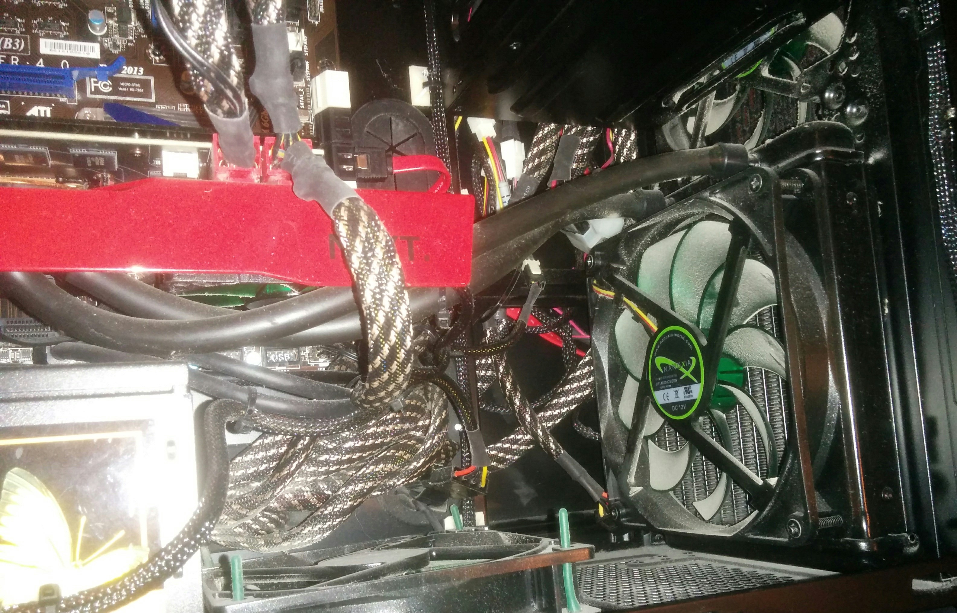

1) Corsair Wasserkühlungen für Prozessor und Grafikkarte, hier kann die genauen Produktbezeichnungen leider nicht ermitteln ohne Ausbau.
Die Prozessorkühlung sieht ziemlich genau so aus. Der Kühlkörper wird hier von zwei Lüftern gekühlt, bei denen ist der Abstand zwischen den Schrauben 12,5 cm, Gesamtgröße ca. 13,8 cm. Also handelt es hier um 120 mm (Durchmesser) Lüfter?
Gesamtlänge des Kühlers sind ca. 31 cm, verbaut ist er oben hinten im Gehäuse.
Hier stellt sich mir dann auch die Frage, ob ich den AMD Ryzen 5 3600 boxed Kühler dann auf das alte Board (MSI Z68A-GD65 B3) schrauben könnte, sonst müsste hier ein neuer her, der Original-Kühler ist nicht mehr da.
Die Wasserkühlung der Grafikkarte ist auch von Corsair (gleiche Modellreihe), mit nur einem Lüfter, dieser mit gleichen Abmessungen, verbaut vorne unten.

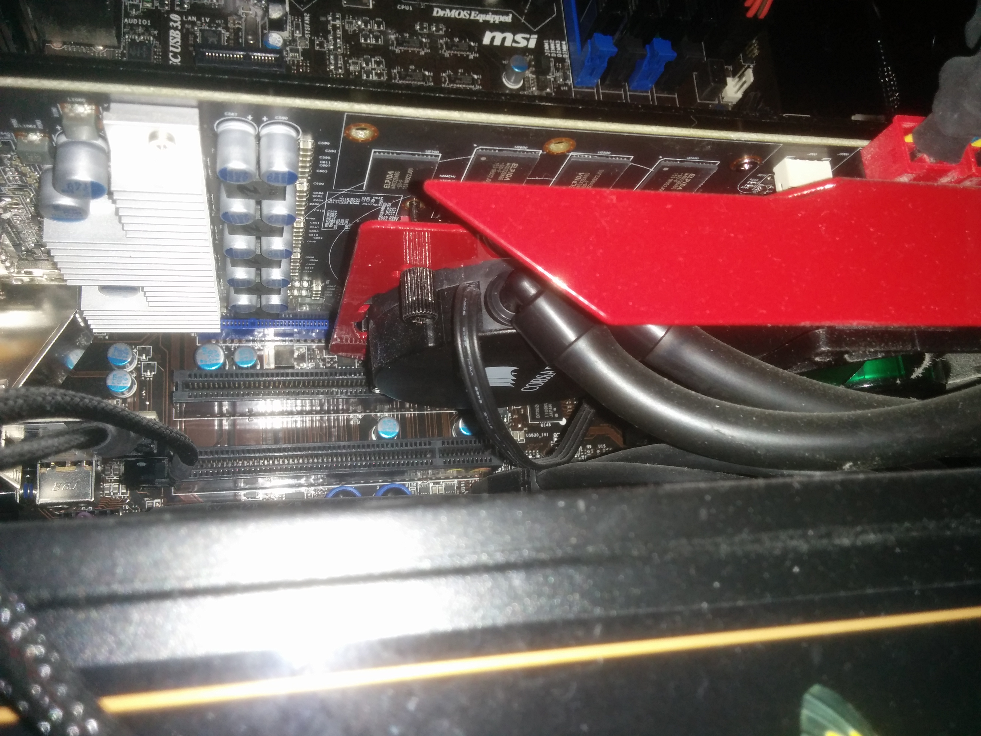

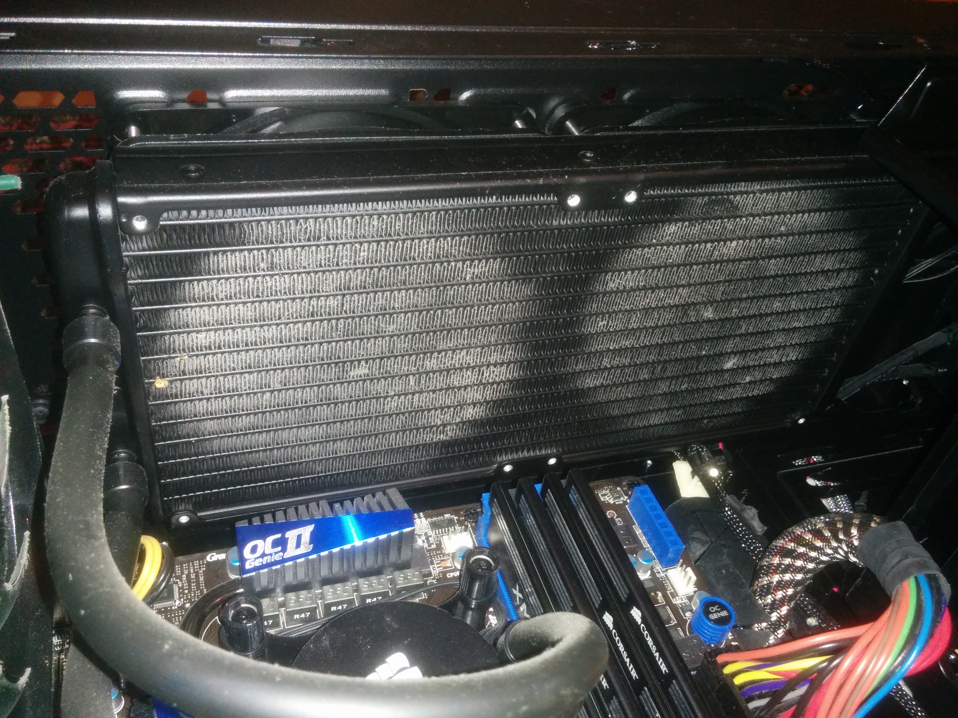

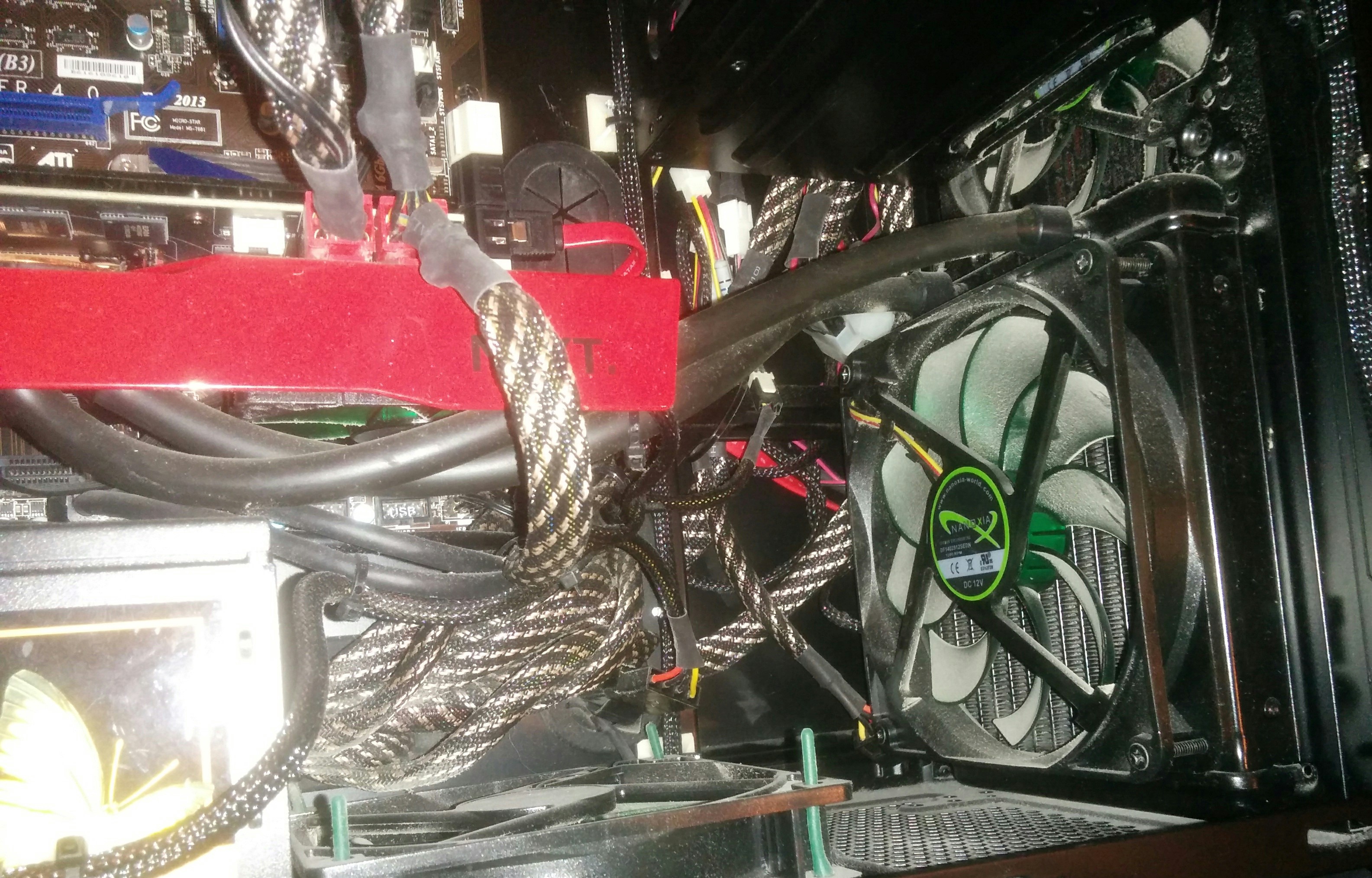

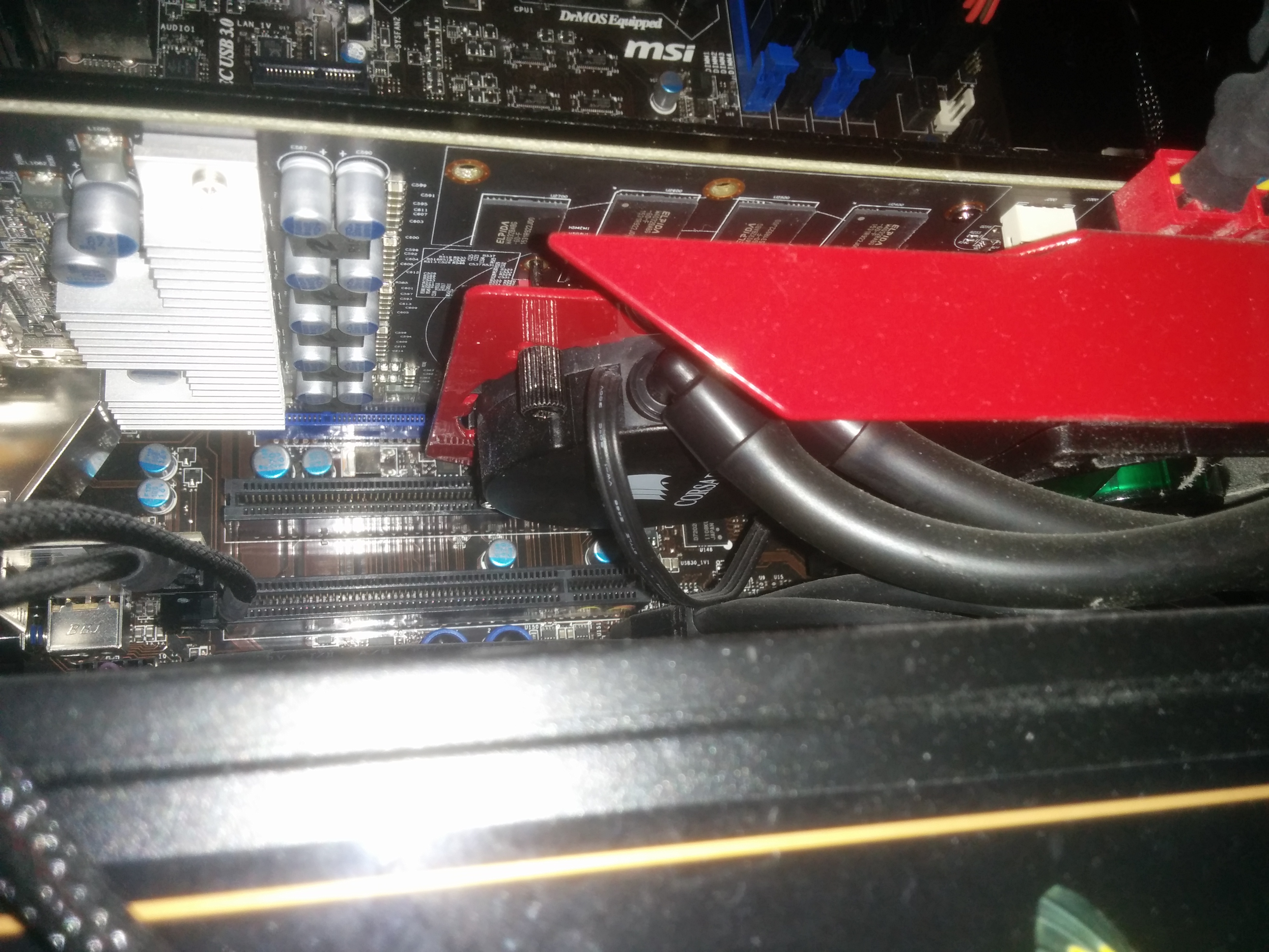

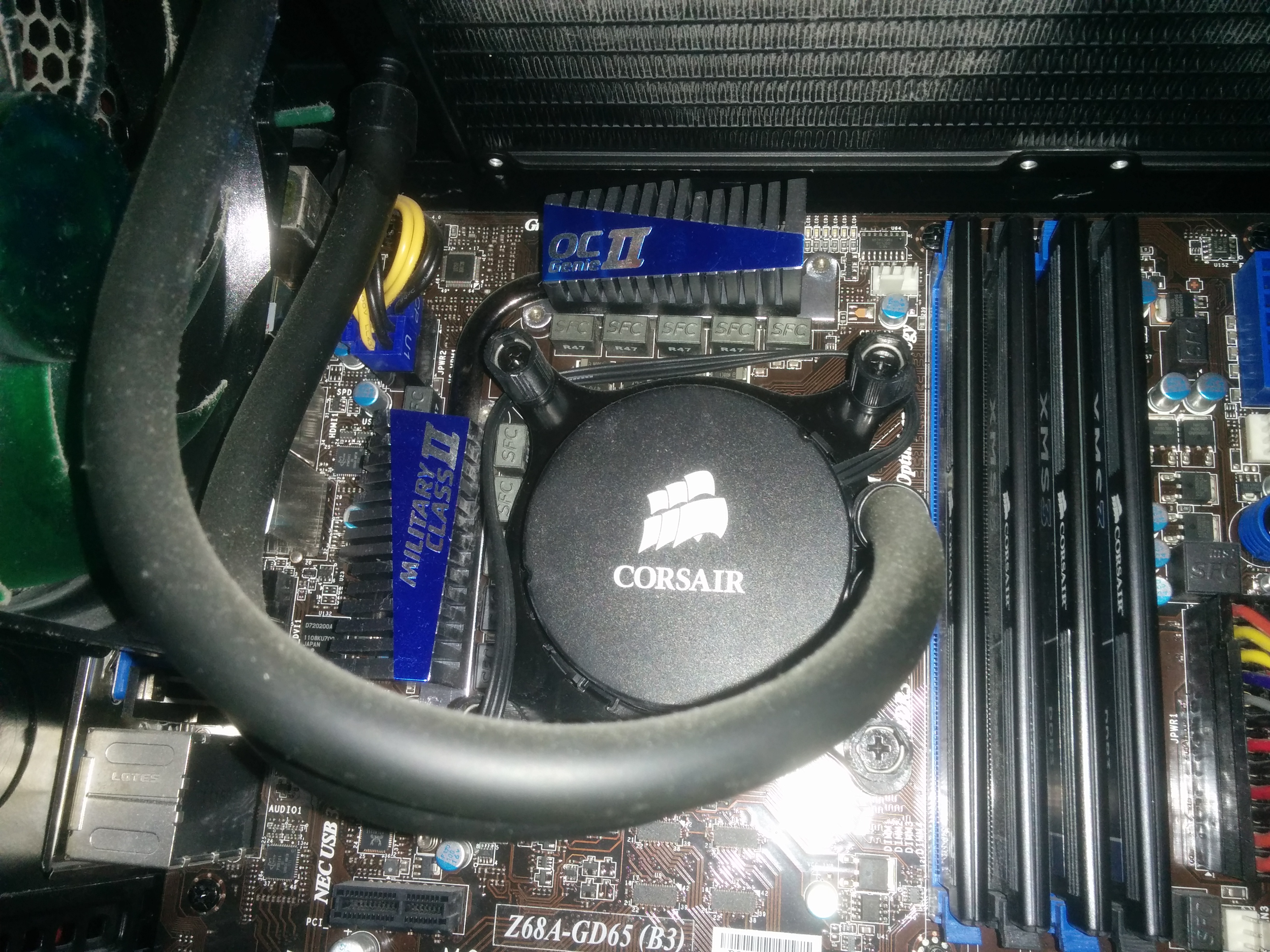

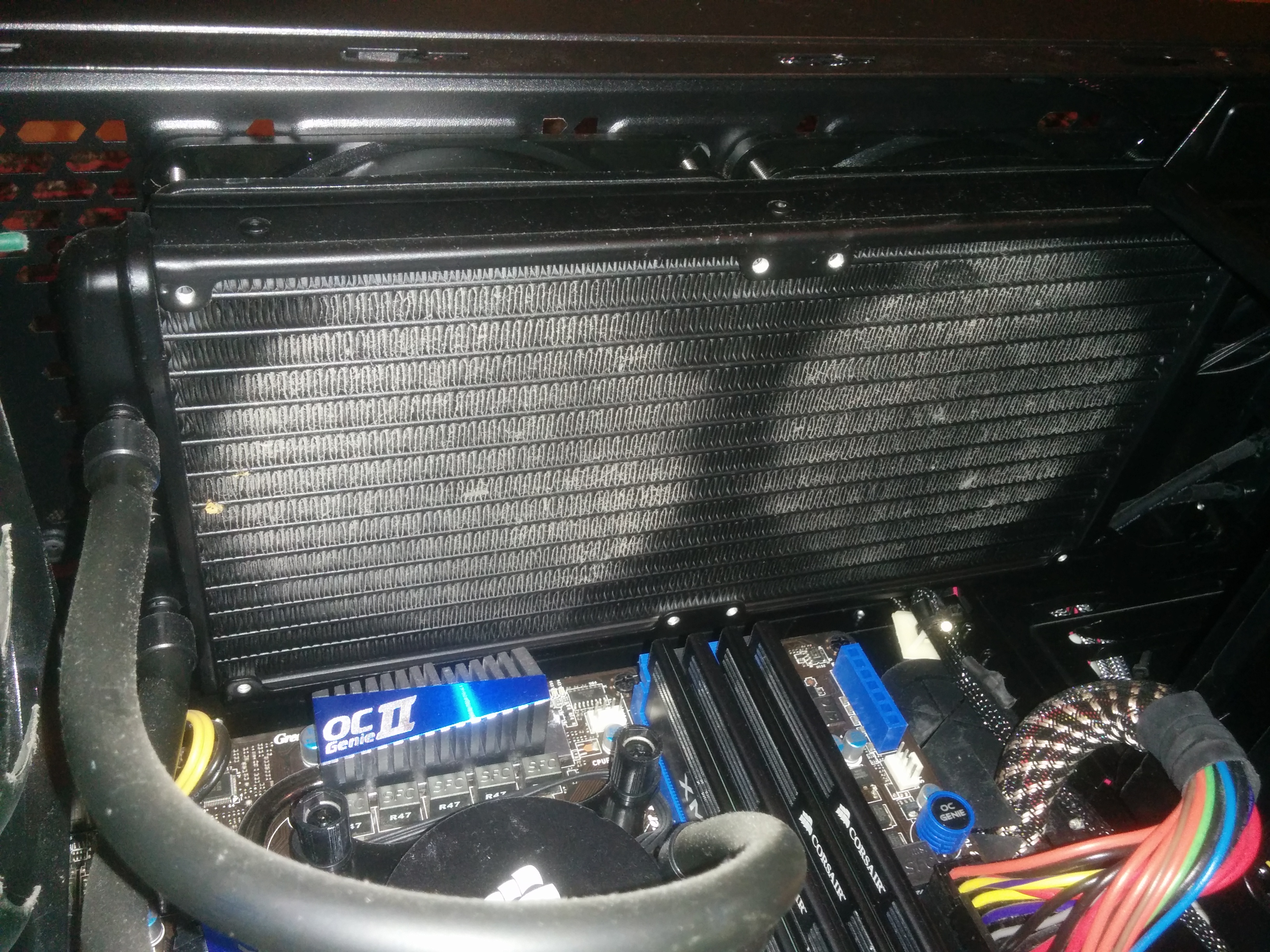

Wegen der Wasserkühlung habe ich jetzt nochmal genauer hingeschaut (Siehe auch Bilder). Die vom Prozessor ist denke ich eine Corsair H110 mit 2 140 mm Lüftern. Jetzt ist die Frage, ob die oben in das Pure Base 500 rein geht.
Ist auf diesem Bild von der Produktseite nicht sogar eine solche Kühlung installiert?
Die Kühlung der Grafikkarte hat wie gesagt dasselbe Format, nur eben mit nur einem Kühler, ich denke es ist eine Corsair H90. Hier dann auch die Frage, ob ich den Kühler samt 140 mm Lüfter vorne in das case bekomme, oder an eine andere Stelle.
Wie kann ich das denn definitiv herausfinden?
Ansonsten würde ich glaube ich auf das Fractal Define C ausweichen, oder auf das bequiet! Pure Base 600.
Passt die jetzt auf einem 10 Jahre alten Motherboard mit Intel Prozessor installierte Wasserkühlung überhaupt dann auf etwa das ASUS ROG Strix B550-F Gaming [WI-FI]? Brauche ich dafür irgendwelche Adapterteile? Solche hätte ich nämlich nicht.
Gäbe es bei der RAM-Übertaktung noch etwas zu beachten in Sachen Kühlung?

Nein, der wird nicht passen ... Da gab es den AM4 Sockel noch nicht.
Ob es ein Mounting Kit gibt weiß ich nicht, kann ich mir aber fast nicht vorstellen.
Für das Pure Base 500
Radiator-Mountings:
1x max. 360 / 280 mm (Vorderseite)
1x max. 240 mm (Deckel)
1x max. 140 / 120 mm (Rückseite)
Max 240er Radi im Deckel ... würde also oben nicht passen.
Einen Radiator in der Front halt ich für suboptimal da du so keine Frischluft mehr ins Case bekommst.
Die Wasserkühlung der Grafikkarte kannst du sowieso vergessen ,
wird bei der neuen Karte nicht passen und mit Verlaub ... Mit einem Single Radi bekommt man
die sowieso nicht verünftig gekühlt !
Lass die Kühlungen wo sie sind und verbau auf der CPU einen Arctic Freezer34 Esports Duo und nimm ne Red Devil Karte und fertig
