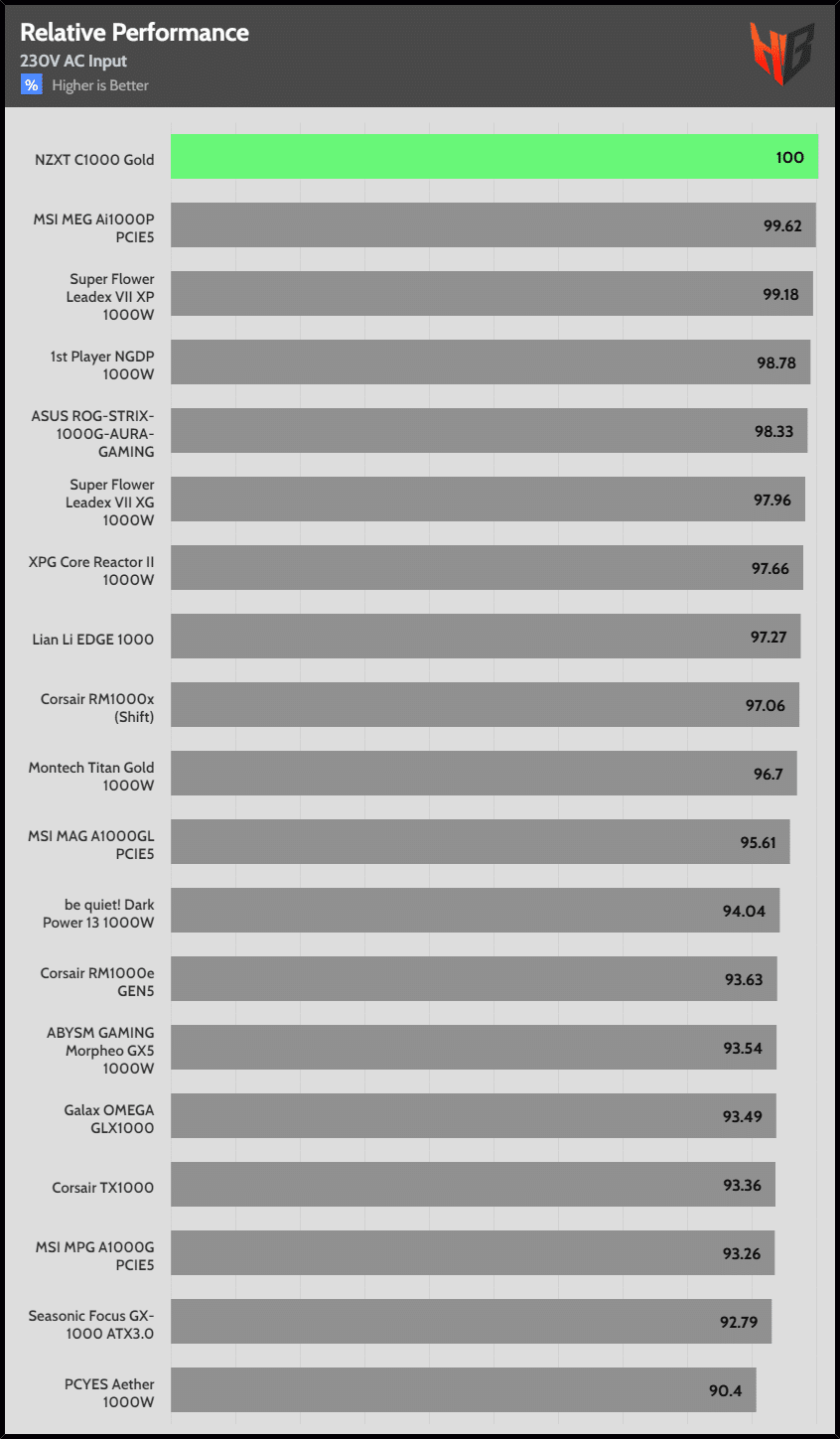

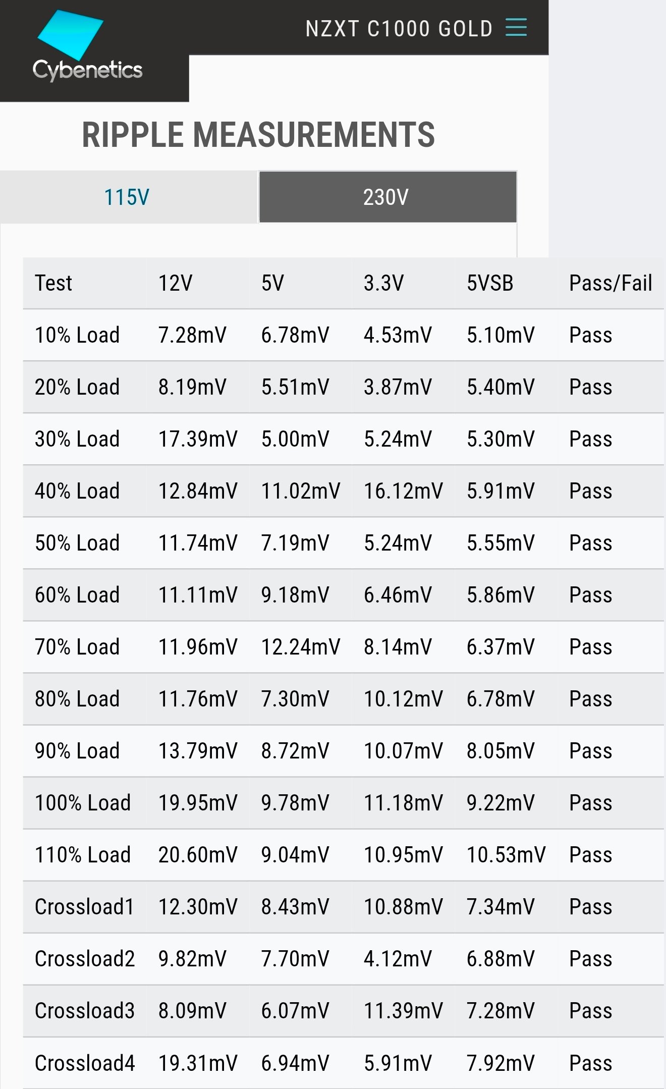

Viel Meinung aber wenig Ahnung. Wenn ich schon lese, ein NZXT Netzteil sei "gespart". Die C-Reihe kommt von CWT, genauso wie Corsairs RMx lineup, und gehört zu den besten Netzteilen überhaupt. Kannst dir ja gerne mal die Performance-Liste am beispiel des C1000 anschauen: klick
Ganz schön weit oben dafür, dass man bei NZXT irgendetwas "spart":
Bevor du fragst: HWBusters ist die Testartikel-Plattform von Cybenetics. Die C-Serie gehört nicht umsonst zu unseren Standardempfehlungen im Forum und hat überragende Ripple-Werte (C1200), die sämtliche ähnlich bepreisten Konkurrenzprodukte unterbieten. Bisher habe ich ein NT gesehen, das da ähnlich gut ist: das FSP Hydro Ti Pro.
Zum gewählten MB habe ich sogar einen Test verlinkt.
Also das "Bequatschen" kannst du ganz gut selbst, oder?

ist nur das und eines von Hwbusters best getesteten Netzteilen was man für wenig Geld kaufen kann, wenn du nicht weisst wer Hwbusters ist, einfach mal google'n
@BxB er kann sich aber auch gern für das doppelte an Kohle ein ebenso gutes FSP holen, wenn er sein Geld unbedingt unnötig raushauen möchte
https://geizhals.de/fsp-hydro-ti-pro-1000w-atx-3-0-hti-1000m-gen5-a2948284.html

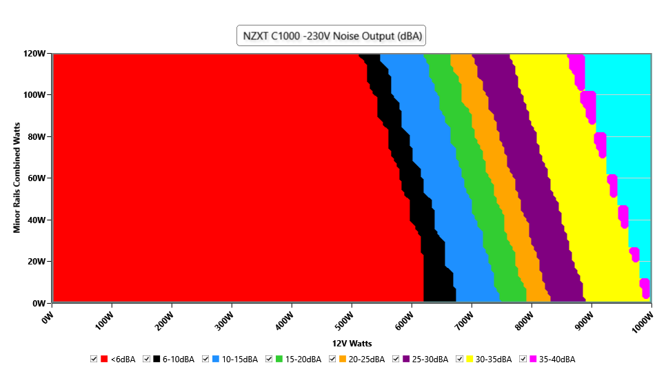

Das 1200er Modell hat aber keine so schöne Lüftersteuerung wie die 750W plus, muss man auch dazu sagen. Ab ~700W wird es dann sogar schlagartig relativ laut.
Damit wären wir wieder beim Beispiel: Immer auf das genaue Modell schauen.

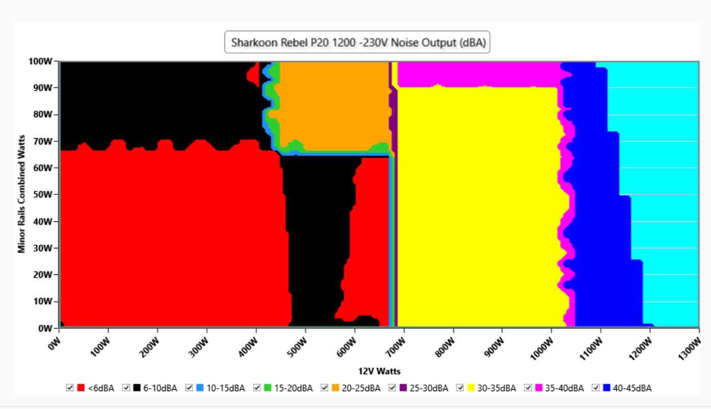

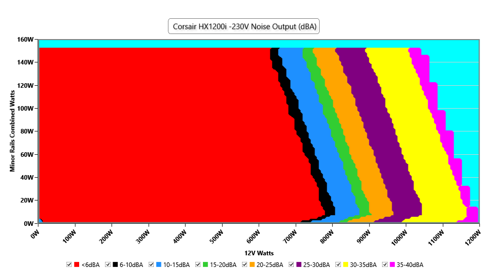

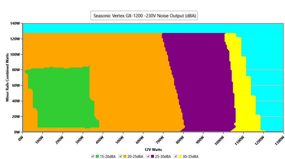

Beim Netzteil: ich hab es noch nie genutzt, laut Berichten soll es brutal laut sein (Voll-Last 40-50dbA? WTF?).
Frage an dich: Welches Netzteil aus z.B. der Liste ist es technisch überlegen?

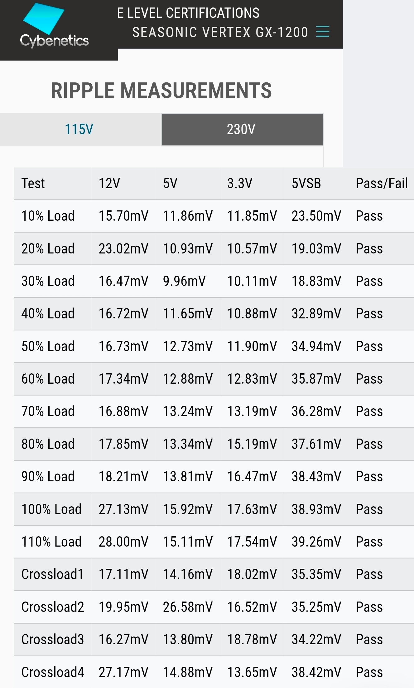

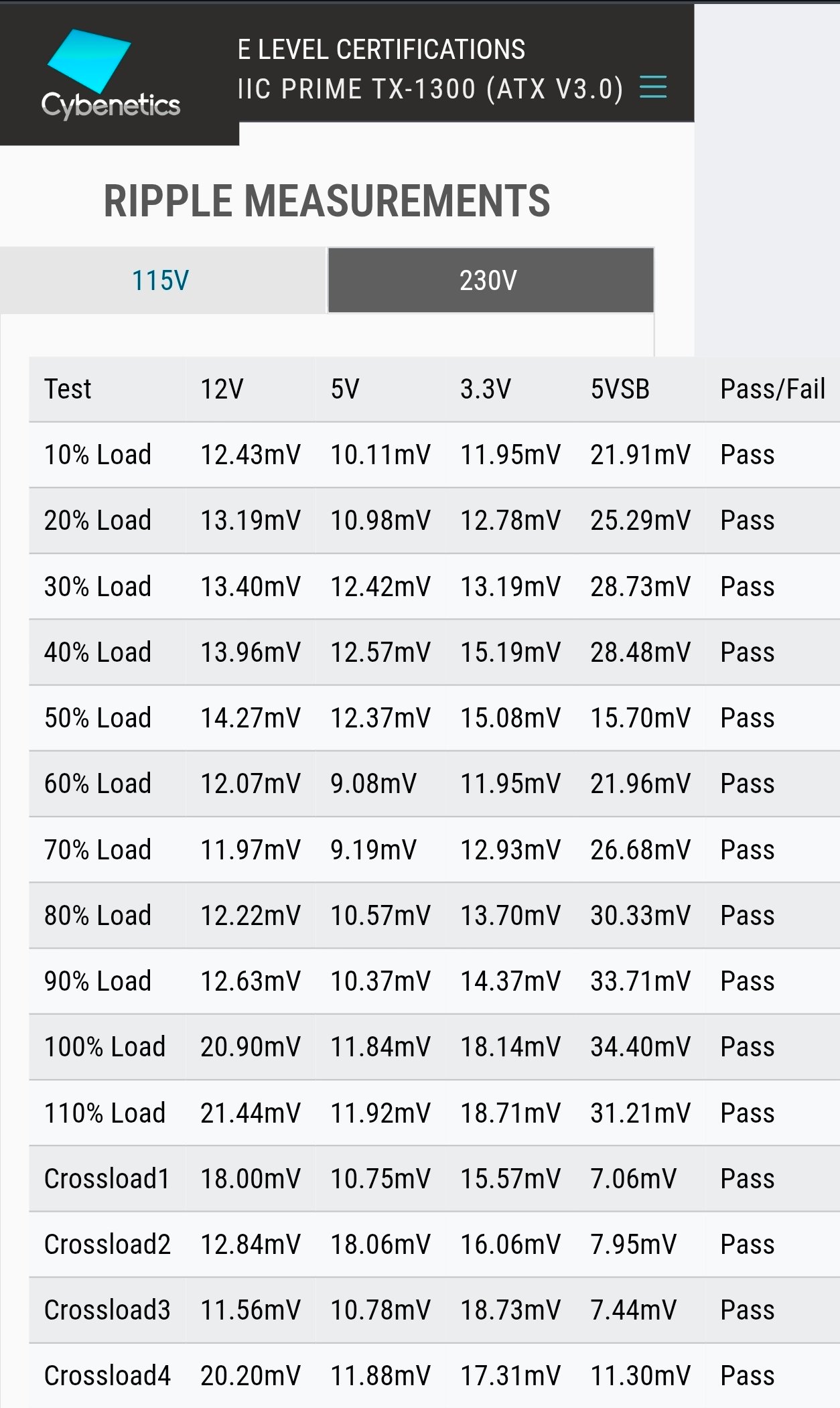

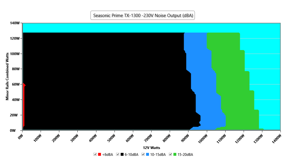

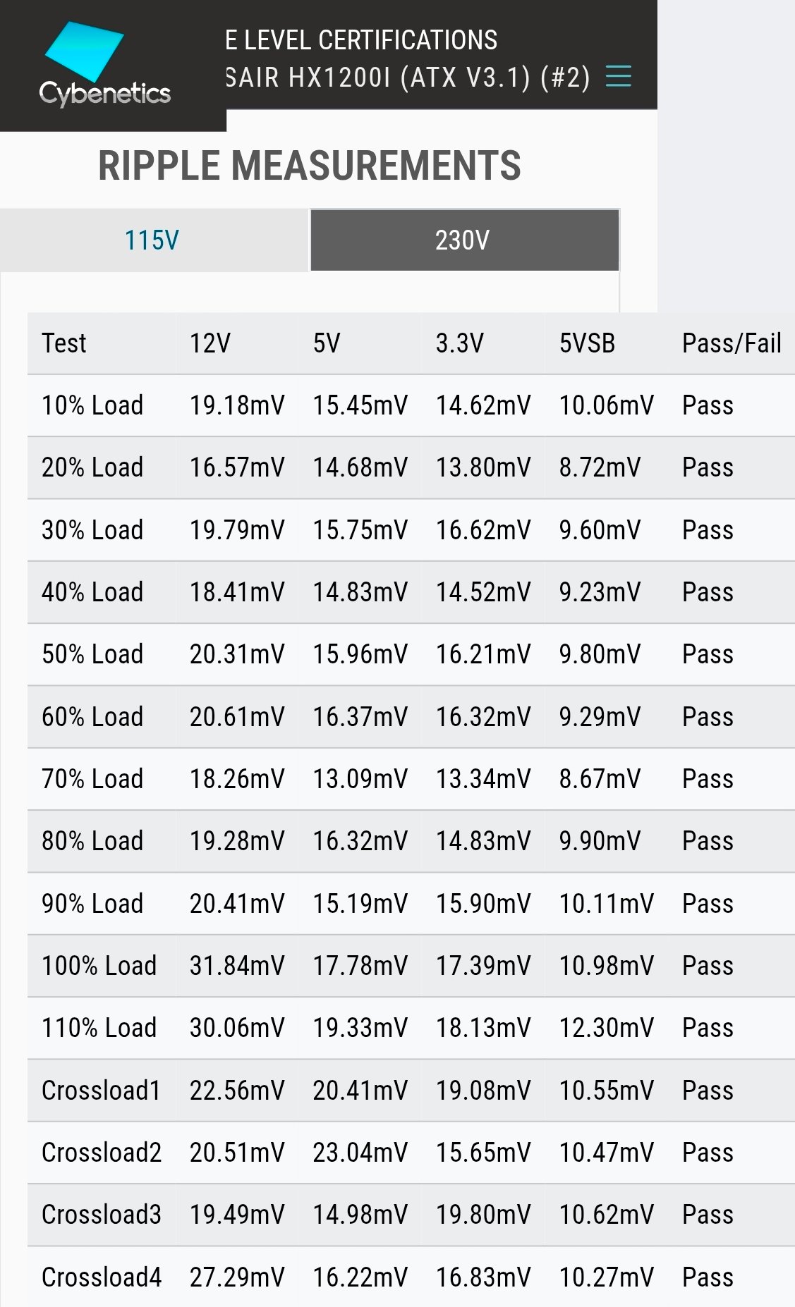

Mach dir doch mal die Arbeit und füge hier die jeweiligen Cybenetics Lautstärkeschaubilder bei 230V ein, ebenso die Restwelligkeitswerte auf der 12V Schiene bei 230V via Screenshot.
Der Preisleistungssieger ist jedenfalls nicht darunter und Vollast ist hier nicht das Thema sondern die Leistungsaufnahme der Hardware vom TE.
Lastspitzen fallen aufgrund der ATX 3.0/3.1 PSU Spezifikation sowieso raus.

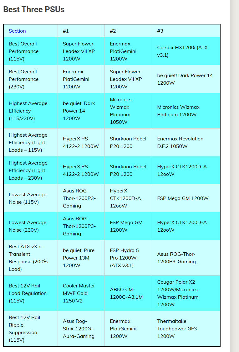

Auf die mehrfach genannte seite, wo es quasi DIE STANDARD-EMPFEHLUNG sein soll .... in die top3 schafft es das nicht - in keiner der kriterien? Also doch wie von mir genannt eine Budget-Frage, nicht wegen der genannten "Überlegenheit" gegenüber anderen ... hmm ?
https://hwbusters.com/best_picks/best-atxv3-pcie5-ready-psus-picks-hardware-busters/6/
Die Standardempfehlung ist nicht diese Seite sondern die Prüfberichte auf Cybenetics selbst, diese dienen als Basis für das FAQ dieses Forums.
HWBuster wird vom selben Inhaber geführt und dient dazu schriftl. Tests näher zu studieren und nicht einfach die Bestenliste per Coyppasta hierher rüberzuschieben. :p
Des weiteren ist die Standardemfpehlung hier im Forum das C850 neben dem MPG A850G und dem damaligen P20 Gen1.
Im 1kW Bereich ist es das C1000 neben dem C1200 je nach aktueller Marktpreislage.
Eher eine Frage der Medien- und Lesekompetenz wie man an deinen verlinkten oberen Quellen, den genannten PSUs und dem Screenshot unschwer erkennen kann.
Weder dir noch sonstwem ist geholfen wenn man einfach einem Medium nachplappert bei dem du offenbar nicht mal verstanden hast wie die Scores zustande kommen.
Viel Erfolg beim einlesen und verstehen der Bewertungsschwerpunkte und Scores.
https://www.cybenetics.com/data/Cybenetics PSUs Test Protocol_de.pdf?1784721465
Alles muss man selber machen...und das auch noch Smartphone.
BxB schrieb:
Gibt es nicht mit ATX3.0/3.1, die Shift Variante mit ATX3.1 kommt erst noch.
BxB schrieb:
Der Preis ist defintiv zu hoch für diese Werte, es gibt außerdem eine Shift Variante.
Quelle: https://www.cybenetics.com/evaluations/psus/2733/
BxB schrieb:
Für den Preis sehr bescheidene Werte.
Quelle:
https://www.cybenetics.com/evaluations/psus/2266/
BxB schrieb:
Die Empfehlung schießt wirklich den Vogel ab.
Quelle:
https://www.cybenetics.com/evaluations/psus/2149/
BxB schrieb:
Dark Power 13 1300W
Wurde nicht von Cybenetics getestet neben dem Pro Modell.
Wo ist eigtl. die 14er Serie, die ebenso verhalten wie die obigen Muster abschneidet ?
Sieht für mich nach den üblichen veralteten und fehlerhaften Empfehlungen von KI aus wie man am GX1200 und den Dark Power 13 Geräten schön sehen kann.
Korrigiere mich gerne wenn ich hier falsch liegen sollte.
Das C1000 dagegen Bedarf keiner weiteren Erläuterung zum aktuellen Marktpreis.
Quelle:
https://www.cybenetics.com/evaluations/psus/2448/
BxB schrieb:
(Ergänzung zur Klarstellung: gewisse problemen davon betrafen asRock UND ASUS)
Dazu MSI und Gigabyte und somit wäre das Quartett vollständig. :p
Joa...alles in allem hast du eindrucksvoll zur Schau gestellt wie man es nicht macht, ne ?
Wie man Quellenkritik betreibt solltest du dir nochmal genauer anschauen und kein Beispiel an CB, PCGH und Konsorten nehmen.
CB fällt mkr seit ca. 2025 intensiver mit Clickbaittiteln und unsaubere Recherche auf, neben PCGH.
Und falls du unbedingt ein teures PSU als PSU-Enthusiast empfehlen willst schau dir gerne mal das Hydro Ti und das Noctua TX1600 an.
https://www.cybenetics.com/evaluations/psus/2101/
https://www.cybenetics.com/evaluations/psus/2521/
:schluck:
volllast erreicht man hier bei nem 1200W-NT nicht.
wie laut ist die 5090 Astral unter volllast...?
Reaktionen: Verak Drezzt und djducky
Ist schon wirklich lustig, wie jemand auf die dbA bei maximaler Drehzahl schaut und sich sonst keine wirkliche Mühe macht... Und so kommen dann Empfehlungen zustande.
Mal ergänzt dazu:
Das C1200 steht auf der fett reinkopierten Bestenliste auf Platz 5 mit wahnsinnigen 0,92% Rückstand auf Nummer 1 der rund doppelt so teuren Netzteile von Platz 1-4, drei davon mit nervösen Lüftersteuerung und keines mit besseren 12V-Ripplewerten. Wer doppelt soviel ausgeben will kann gleich ein Hydro Ti Pro 1000W kaufen.

BxB schrieb:
lautstärke in voll-Last: nach Bios-Update: quiet-bios ~40,3dba
(bei auslieferung: performance-bios 45-53,1dba. quiet ~44,6dba)
jo, andere tests kommen auf ähnliche werte. hmm, ist ja noch lauter als das "brutal laute" C1200 bei ~1000W last. sowas aber auch.
BxB schrieb:
Wenn Lautstärke unter Last im Fokus ist ...
empfiehlt es sich wohl die 5090 im verbrauch zu begrenzen. bedeutet auch: NT läuft leiser.
edit:
käme hier ne richtig fette customwakü zum einsatz sähe ich die lautstärke des C1200 unter hoher last auch kritisch, aber mit der graka unter luft nicht.
