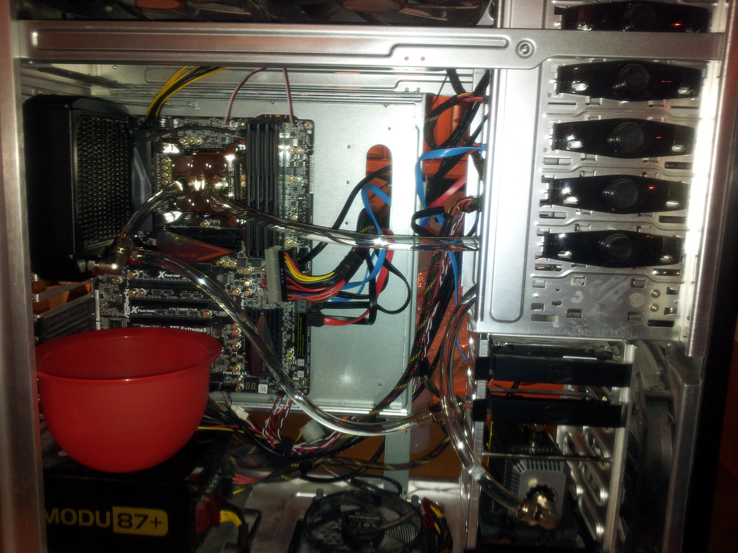

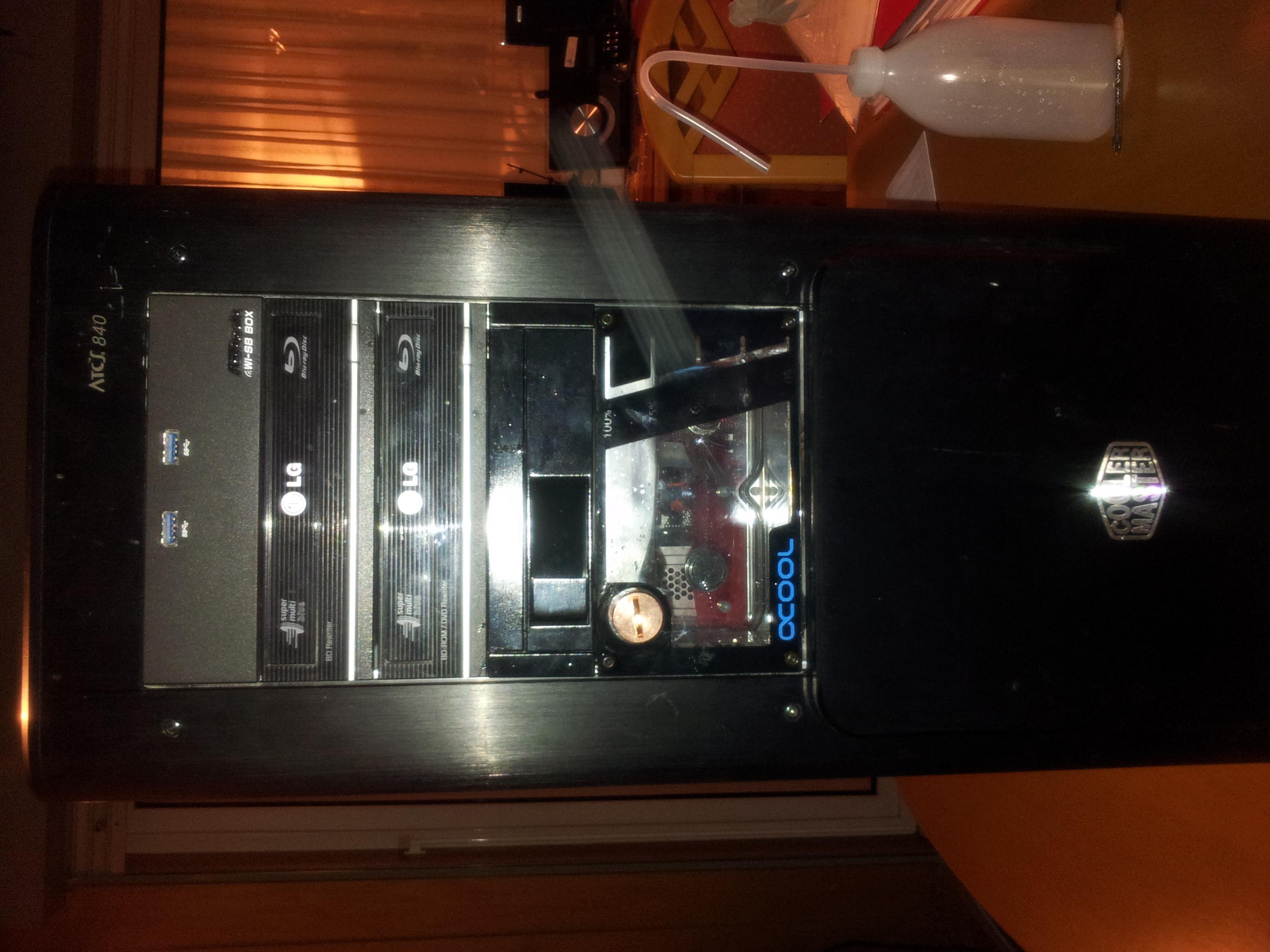

Im Angang noch 2 Bider, leider ohne verbaute PCIe karten, hab sie beim Testlauf geschossen.

120er ist viel zu wenig :-)
P.S
@2. Bild. Beim überbrücken des ATX haste die extra Stromversorgung aber auch abgesteckt oder?
Nächste mal bitte nicht vergessen... läufst Gefahr Board samt CPU zu killen.
Die 12V für die CPU oben links? Ist lediglich eine Verlängerungskabel, wurde natürlich getrennt.
