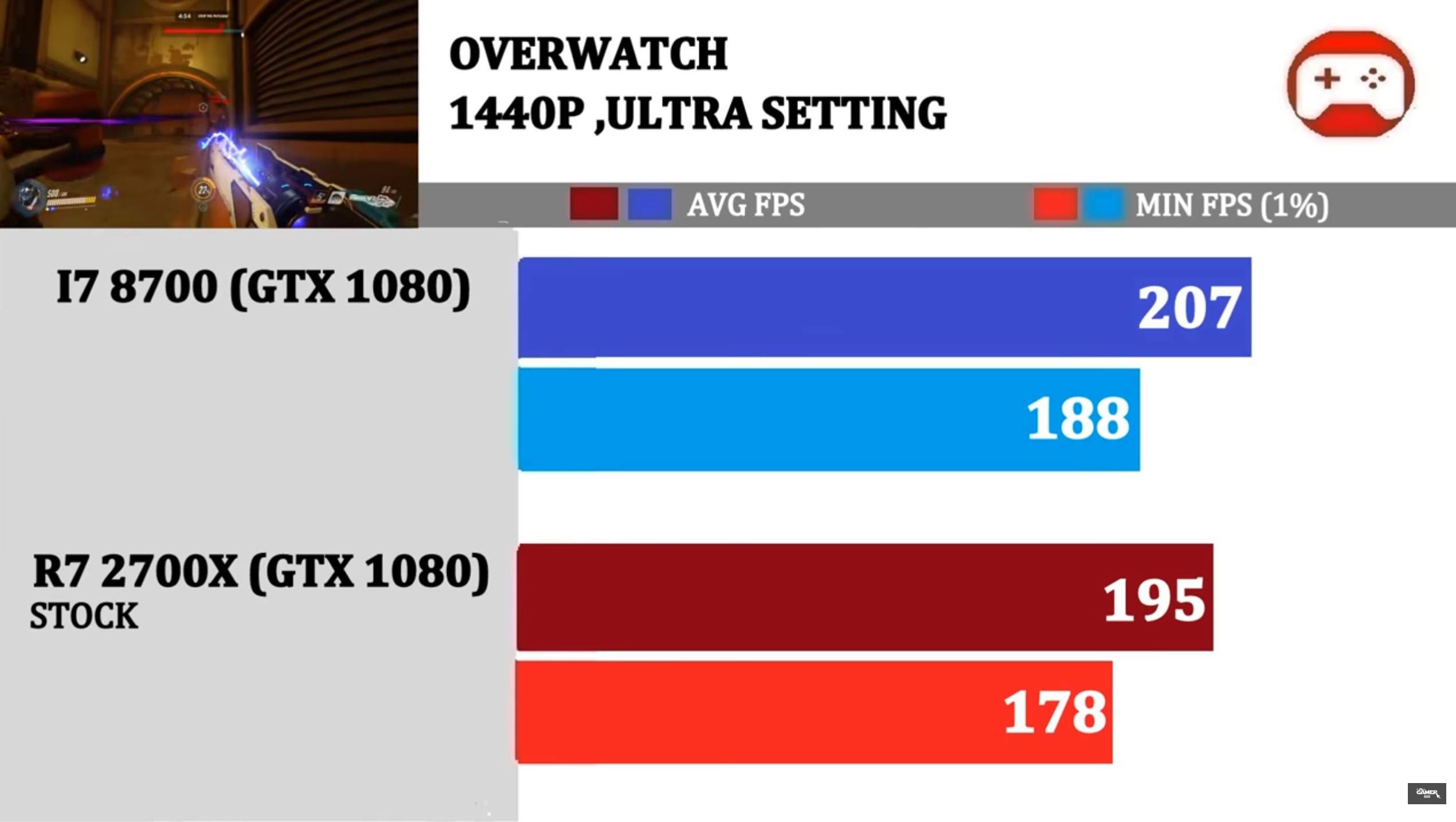

Ich würde mich ebenfalls für Ryzen aussprechen. Die Kosten sind in etwa identisch und Ryzen hat für spätere Spiele mehr Reserven (2 Kerne und vier Threads mehr) und da es keine K-CPU ist, bleiben diese Reserven beim Intel ungenutzt. Den 8700K als Spieleprozessor vorzuziehen, kann ich verstehen. Denn ab einer gewissen Übertaktung, hast du einen Mehrwert.
Ich habe dir einen Screenshot beigefügt, der aus folgendem Video stammt:
Beide Ergebnisse sind im Bereich der Messtoleranz. Bedeutet, dass sie gleichauf sind. Der Ryzen wurde hier allerdings mit 2400 MHz-RAM betrieben. Mit den 3200ern im Warenkorb, dürfte er unterm Strich schneller sein als der Intel.
P.S.: Ryzen 3000 dürfte je nach Board auch draufpassen. :)
