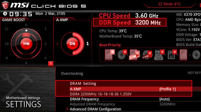

Ja die xmp profile sind auf den ramriegeln hinterlegt und das bios liest die einfach aus. standardmäßig werden die nur nicht geladen. das machst du dann eben so wie vorher beschrieben
Sollte in etwa so aussehen bei dem msi board:
Reaktionen: yoshi0597
