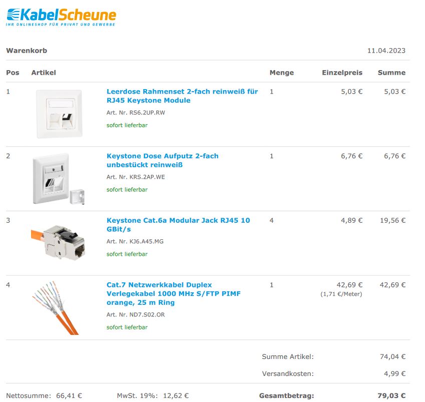

Ich habe dir da mal was zusammengestellt in der Kabelscheune.
1. Keystonemodule werkzeuglose Montage (bis auf Zange)
2. Duplex LAN Verlegeleitung (Cat 7), dadurch nur 1x25 Meter.
Wichtig bei beiden, also Hornbach und KS, Du hast nur Cat6a Dosen. Im Grunde würde auch völlig Cat6a ausreichend sein, das auch bis 10G kann.

@DerGast
Danke dir. Würdest du auch eher Duplex legen anstatt 2x Simplex?

Danke, passen die Rahmen und Abdeckung der Aufputzdose zusammen?
Ja, würde ich. Mache ich selbst so oder lasse es so machen. Dann verdrehen sich die Leitungen auch nicht so beim durchschieben und die Möglichkeit eine weitere durchzubekommen ist etwas höher. Wobei 18mm Leerrohr schon echt nicht viel ist.
Und wie meinst Du das mit dem Rahmen und der Abdeckung?
Der Screenshot mit der Artikelnummer: da sind die Teile ja komplett, sowohl für Aufputz als auch Unterputz.
